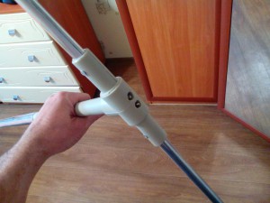

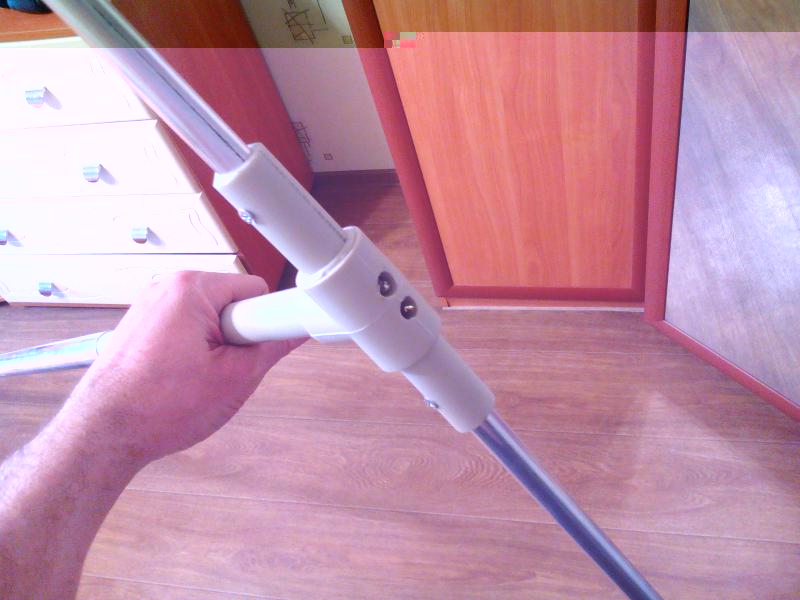

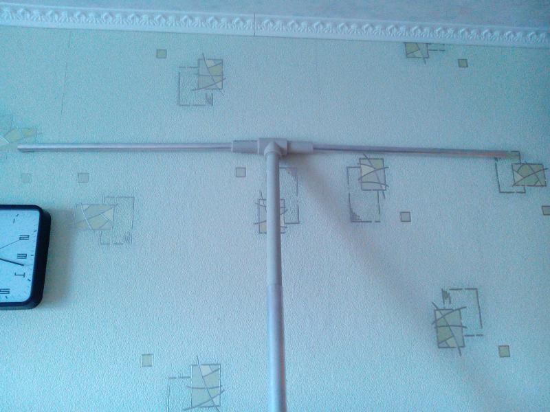

Сделал антенну, простой диполь.

Поставил сегодня антенну на крышу. Стало лучше, но, если честно, ожидал лучшего результата( Какую всё-таки поляризацию нужно использовать для авиа?

Сообщение UA4NDX » 27 июл 2014, 17:22
Вот RA4NL сейчас мне подтвердил " в авиации только вертикальная поляризация" ... Как бы не пришлось резонансный УВЧ делать, раз антенна слаба.(если нет помех мощных, блокирующих-это довольно простой выход из положения)

Сообщение Toni » 27 июл 2014, 17:43
Понятно, значит в следующий раз на крыше буду переворачивать антенну...
