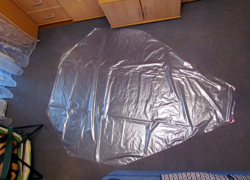

Сообщение Анатолий » 01 ноя 2014, 09:17
Toni писал(а):[quote=
Анатолий, как дела в изготовлении шара? Интересно узнать результаты.
Заказал ещё два модуля передатчика, думаю через месяц можно будет повторить эксперимент.
Выкроил, склеил. Вес оболочки 212 гр. Напомню плёнка 140 мкрн. Сейчас надо проверять на герметичность. Стоимость плёнки вышла 44 р. Если брать на 200 мкрн. и делать такой же объём боюсь своим весом перекроет запас подъёмной силы на полезную нагрузку. А на больший объём получится и больший объём гелия. Но это всё ерунда. Чем и как покрыть оболочку от диффузии для большей уверенности?

Re: 26.10 14:00 - Запуск радиомаяка на воздушном шаре 437,99
Сообщение Toni » 01 ноя 2014, 09:51
Анатолий писал(а):Чем и как покрыть оболочку от диффузии для большей уверенности?
Может тем же составом, который используют продавцы шаров? Называется Hi-float. http://www.spravkakirova.ru/zdravstvuyt ... hi-float-1
Всё-таки проверенный вариант, думаю в итоге выйдет дешевле чем экспериментировать с альтернативными вариантами. На день рождения ребёнку покупали шары, обычные резиновые, обработанные этим средством. В итоге месяца три они провисели практически не потеряв своей формы.
Сообщение Анатолий » 02 ноя 2014, 04:58
Yura писал(а):Консистенция как подсолнечное масло, или жиже. Как соляра наверное. Если разогреть до 30-40 градусов, вообще как вода. Капнуть в шарик капель 10, размять - думаю все и растечётся.
Тогда надо попробовать. Как сможем встретиться?
Поблагодарили: 78 раз.
Сообщение Анатолий » 02 ноя 2014, 05:17
Toni писал(а):Вобщем, похоже что лучше делать шарики именно из материала Biax Nylon Films (BOPA). Но пока в интернете в России такого найти не смог. Либо искать альтернативные варианты, типа HI-Float.
Постепенно приходит осознание в количестве нюансов. Даже если получиться чем-то покрыть изготовленную оболочку и она боле-менее будет удерживать газ, не факт, что она на сверхнизких температурах при расширении внутреннего объёма гелия не треснет. Как вариант - при старте шар надо надувать с частью воздуха до полного объёма, а в нижней его части делать маленькое (иголочное) отверстие. Тогда при наборе высоты обычный воздух вытеснится, а форма шара и гелий останется. При этом оболочка будет меньше подвержена физическим нагрузкам(смятие, заломы).
