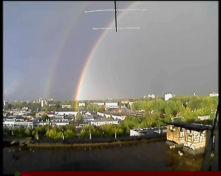

Этот форум видимо не читают специалисты по этому предмету? В магазинах "охраны" специалисты сквозь зубы разговаривают,и всучивают самое дорогое, что есть на складе ...(вот фото с камеры моей 40 кб , 720х576 разрешение -вполне годится ?)

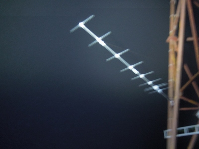

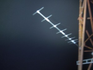

05 ноября 2018 года, группа энтузисастов-радиолюбителей завершила многолетнюю работу по созданию радиомаяка в Кировской области. На радиомаяк получены все необходимые разрешительные документы. Целью работ по созданию радиомаяка - определение дальнего прохождения в диапазоне 145 МГц.
Характеристики маяка:
позывной сигнал радиомаяка RB4NB,
частота 144410 кГц,
мощность передатчика - 50 Вт,
место установки - Кировская область, Мурашинский район,
локатор - LO49HO,
высота места над уровнем моря - 227 метра,
антенна - горизонтальная поляризация, 9 элементов, высота установки 20 метров, азимут излучения 0 градусов.
