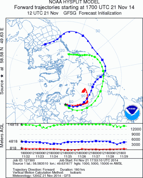

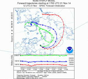

Сообщение Toni » 21 ноя 2014, 21:33

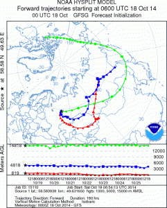

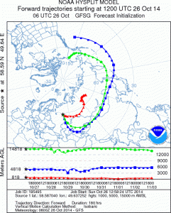

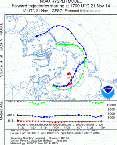

Анатолий писал(а):Надо определиться в каком направлении, на какую высоту и на какое расстояние отправить маяк. А там уже ждать нужного направления ветра.
Сейчас сделал прогноз.
И вот прогнозы которые делал ранее
На высоте направление ветра в основном северное, то есть полетит в южном направлении. Что, в принципе не плохо, на юге все-таки и лесов поменьше и дорожная сеть более обширная.
Ждать при этом нужного ветра проблематично в организационном плане. То есть, если мы его собираемся найти после посадки, то нужна поисковая группа, которую надо набрать, с кем-то договориться по поводу машины (возможно), учесть занятость людей участвующих в мероприятии. Мне кажется, нужно коллективно выбрать день запуска, учитывая возможности поисковой группы. А если ждать нужного ветра и срываться с места, то в результате есть риск вообще на поиски не выехать.

UA4NDX писал(а):Ещё что можно предположить - найти что-либо ,упавшее с неба, в нашей области - практически нереально. (85 % территории - непроходимые леса,остальное -знаменитые дороги.....) 73!
Тут как повезёт. Но, есть несколько соображений, приняв во внимание которые, можно предположить что вероятность найти упавший шарик возрастает. Полетит шарик скорее всего в южном направлении (см. пост с прогнозами выше), а лесов в этом направлении меньше чем на севере и дорожная сеть развита больше. В полёте шарик будет находится непродолжительное время, то есть очень далеко не улетит (Одеситский шарик пролетел от места запуска около 150 км). Маяк будет передавать координаты своего положения, а это уже значительно увеличивает шансы. Конечно, если наберётся достаточное количество приёмных станций с настроенной программой (dl-fldigi) для слежения за подобными шарами. При этом траектория полёта в реальном времени отрисовывается на карте - http://habitat.habhub.org/mobile-tracker/
При этом, если удастся принять последнюю строку с координатами на минимальной высоте, при снижении шара, и учитывая направление полёта, можно довольно точно определить предполагаемое место приземления. При этом и на змеле передатчик будет излучать, что тоже будет способствовать его обнаружению.
Вобщем шанс найти есть. Конечно зима не лучшее время для этого, возможно даже лучше перенести запуск на лето.
Сообщение Анатолий » 30 ноя 2014, 06:33
Toni писал(а):Вобщем шанс найти есть. Конечно зима не лучшее время для этого, возможно даже лучше перенести запуск на лето.
Я считаю, что наоборот сейчас шансов найти больше. Подъезды по полевым дорогам твёрдые. Леса без листвы, лучше просматриваются. Если элементы маяка сделать яркими, отличными от природных цветов, то с бинокльем легче иго обнаружить. Озёра, речки, болотистые места сейчас тоже легче преодолеваются.

Сообщение Toni » 30 ноя 2014, 15:53
Анатолий писал(а):Я считаю, что наоборот сейчас шансов найти больше. Подъезды по полевым дорогам твёрдые. Леса без листвы, лучше просматриваются....
Согласен, но это при условии что успеем запустить до "большого" снега.

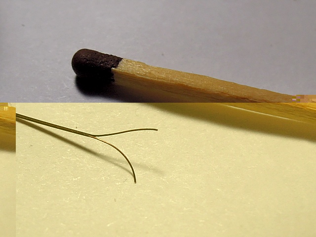

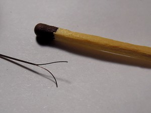

Хочу предложить команде запусков провод от ПТУРС... (двух-жильный стальной провод в изоляции ) Может,действительно ,батарейку вынести в "балласт",метров на 10 ниже передатчика, и снабдить ещё рыболовными крючками- тройником ? Т.к. вес батарейки- чуть не половина всего веса устройства, при касании деревьев можно предполагать что шар с передатчиком останется какое-то время "наплаву" , вертикально?? Параметры провода : (на 1 м ) Вес= 0,24г , Разрывное усилие > 10Кг, Сопротивление (последоательно 2х жил) 6 ом, индуктивность 1,1 мкгн, емкость между проводами 104 пф. В наличии метров 250. 73!
