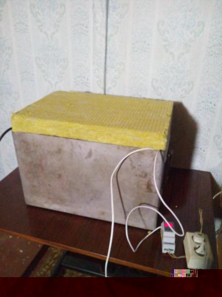

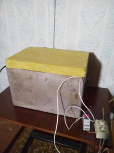

Проект "аврорного маяка" в Кировской области- закрыт. По крайней мере я не буду этим больше заниматься. Пишу для того, чтоб все знали, что такое "необслуживаемое автоматическое устройство", постоянно включенное в сеть 220 в. Провели эксперимент,без солидной инженерной подготовки- поставили маяк на дачу(холодную зимой) RU4NG. (Маяк хорошо работал при температуре +20/ +40 градусов) По наивности загерметизировали его и утеплили минватой. Вроде всё нормально, регулируя количество утеплителя добились "баланса" с окружающей средой.Т.е маяк =+30С В комнате -3С. Но когда хозяин уехал,напряжение в сети поднялось - девайс пошёл "в разнос". (увидел по частоте) Пришлось возвращать его уже от гаража ! Дом цел, девайс-в музей. Подобные устройства делаются как минимум с ДВУМЯ независимыми петлями стабилизации температуры,да ещё какая-нибудь таблетка -термостат градусов на 45 в разрыв сети.... (тысяча извинений Игорю, RU4NG) Выводы:

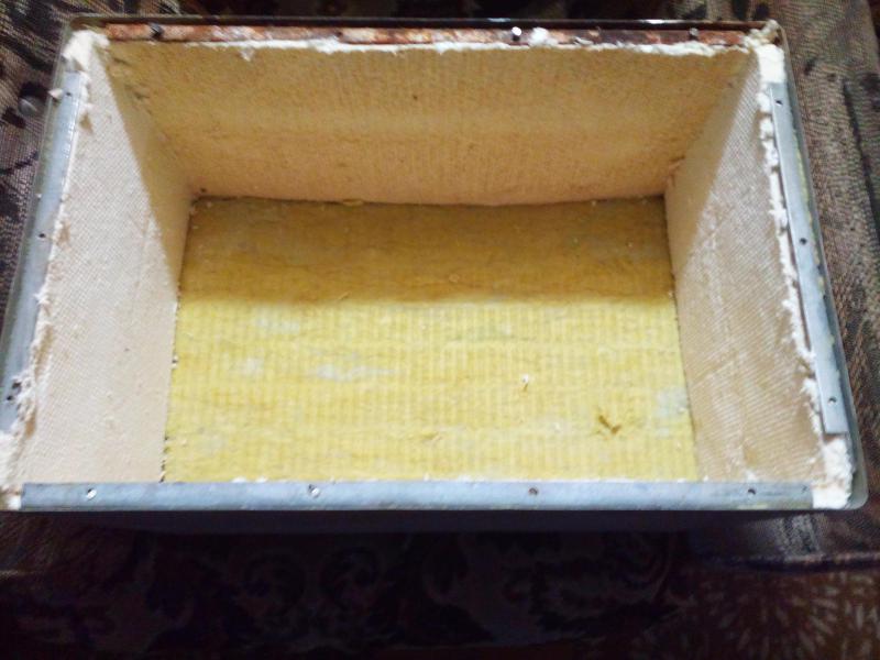

Сообщение ru4ng » 04 ноя 2016, 11:40
Эксперимент установки маяка не получился. Наивно полагал что если маяк поместить так сказать в термос, ему нестрашны морозы, и он будет прекрасно работать. Вот только не учел что лишнее тепло отдаваемое маяком должно куда то отводится, и дело даже не в том что в сети стало напряжение больше ( оно осталось таким же, т.к. сейчас не сезон и в садах нет ни единой души) просто тепло постепенно аккумулируется в этом термосе. Щель которая была оставлена для выхода излишков тепла оказалась мала, если ее делать больше терялся бы весь смысл утепления. Есть пища для размышления на будущее.

Да, "термос"-хорош, наверное нужен.(там как раз автоматики охлаждения не было,она на 1 релюшке и вентиляторе делается) Просто необслуживаемое устройство для температур -40 С +50 С сделать непросто. Тут была привязанность к старому маяку, который делался 35 лет назад! Ностальгия так сказать... Если кто задумает новый делать, подход нужен современный. Во первых 2 системы поддержания температуры -нагрева и охлаждения. Блок питания-конечно импульсный,промышленный, синтезатор частоты 144410 ,со своим термостатом , Выходной усилитель- на "шоколадке" 100 ватт., манипуляция или смещением УМ или аттенюатором на PIN -диодах. В общем-то в 10 тыс . руб укладывается...... Нужно найти энтузиаста-изготовителя , и место расположения навсегда, т.е. сертифицировать маяк .. (ещё 5 тыс) 73!
