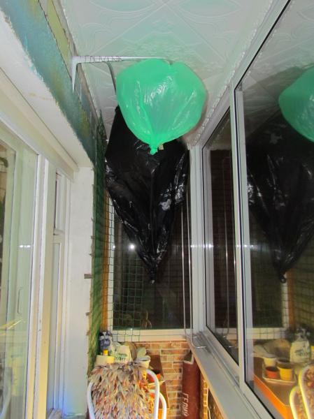

Примерно 10 атмосфер ушло на закачку 1/3 180 литрового и 2/3 60 литрового пакетов. Поселил их на балконе. Низ просто скрутил и зафиксировал медным проводом. Сейчас приспособлю кухонные электронные весы и замерю подъёмную силу. Дня через три сравню. Синего 120 литрового дома не оказалось. Чёрный конечно выглядит мрачновато да и от солнца будет нагреваться и менять объём газа. Соответственно дневные и ночные высоты будут разными.
Поблагодарили: 78 раз.
Re: 26.10 14:00 - Запуск радиомаяка на воздушном шаре 437,99
Сообщение Анатолий » 28 окт 2014, 17:27
В данном состоянии чистая(не учитывая собственного веса) подъёмная сила 21 и 7 гр.
