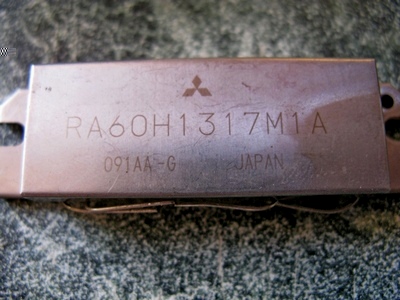

В "бригаду сборки " добавился R4NBB Михаил. (помогает корпусом и блоком питания) Добрая весть : Виктор, RW4WP посылает нам модуль RA60xxxxx не знаю какой, синтезаторы всяконькие понемногу собираются,дальнейшее обсуждение по майл ру агенту. Собрание в радиошколе, (соревнования по СРТ) в субботу 16 декабря(после обеда) -и сразу отпуска неиспользованные дни у меня -делать уже надо... 73! Будем сообщать о делах нечасто.

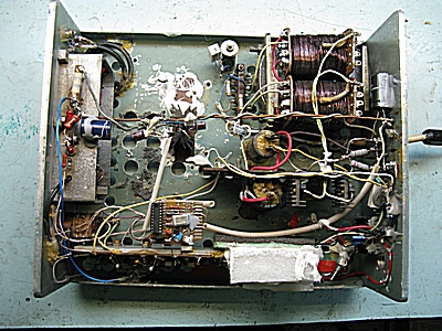

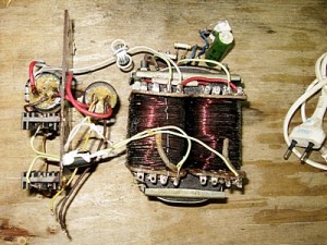

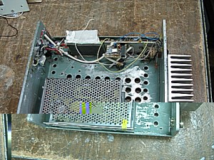

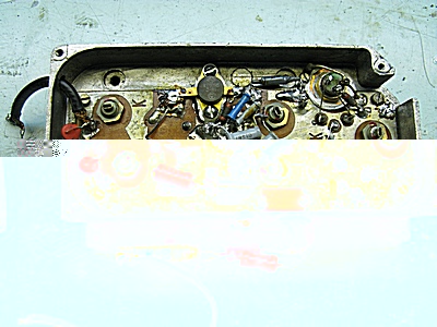

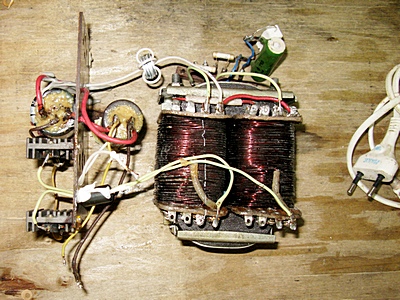

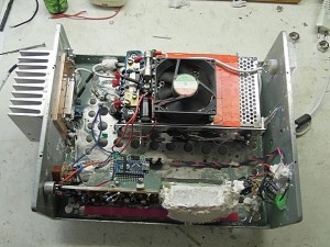

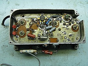

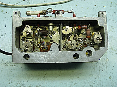

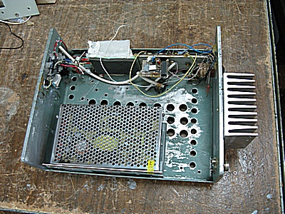

Сообщаю аврорщикам, что дела потихоньку двигаются. Для начала на 100 ватт переводим старый маяк (планируется сделать их два по области) В старом -удалён "трансформаторный" блок питания с кпд примерно 60% ,и модуль усилителя мощности 25 ватт от р/ст "Гранит" на КТ909Б. Ждём только модуля на полевиках. Проблема довольно высокого потребления мощности от сети (всё же частный дом) решится переписыванием текста памяти на "скважность" примерно 1/5 (Т.е время пауз в пять раз больше времени нажатия) Чтобы не потерять "непрерывность" работы,планируется вписать много букв "А", с паузами 1 сек, и только изредка позывной и локатор. При этом довести среднюю мощность потребляемую от сети к старым 50-ти ваттам. На этих условиях Евгений RK4NAB -согласен снова поставить его у себя.Для памяти о "старичке",отработавшем около 36 лет, несколько фото:

RM4N писал(а):Петрович, а какой БП?
Ну, импульсный,естесстно... 12-15 В 20 А Проверяли- 25А держит, но уже греется диод (стенка) и дроссель кольцевой. На нашем режиме надеюсь вообще без вентиляторов обойтись. И на выходной каскад- тоже без них.

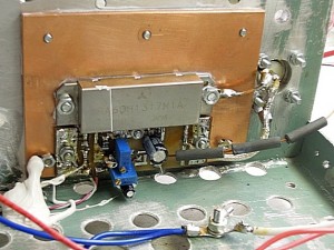

Продолжаю возиться с маяком. По предварительным прикидкам -модулю не хватает раскачки,хотя уже убраны все регуляторы . Пока добился 7,5 А 14 вольт (это меньше 50 ватт на выходе) Это при раскачке 0,4 ватта ! (рекомендовано 0,1) Модулей этих оказывается море разновидностей : http://forum.vhfdx.ru/usiliteli-moshchn ... icseen#new По крайней мере наш исправный. Мучаю дальше . 73!
Хочется начать второй маяк уже, Антон уже и кварц выписал и получил для него (72 МГц) И ящик большой предоставил. По крайней мере форма телеграфа - отличная на выходе, никаких "щелчков" + - 0,5 КГц !

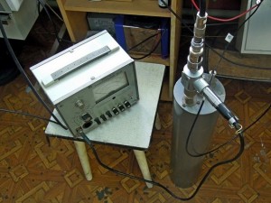

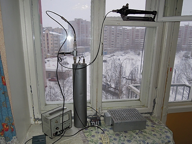

Маяк полностью закончен. ( в праздничный день- никто не мешал !) Даёт сейчас 60 W out ,уже после репитерного фильтра. Уже в эксплуатации на моей антенне пока,азимут 10 град (Сыктывкар). Знатоки говорят ,ещё можно мощу поднять, смещением. Но это "на сладкое" можно и дома. Пусть поработает холодненький.... Главное, никаких дефектов сигнала,подплакивания и проч-нет,чего немного опасался..... Немного фоток :
Послушать -наш СДР приёмник : http://91.144.175.12:8901/ 73! С Праздником СА и ВМФ !

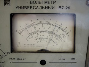

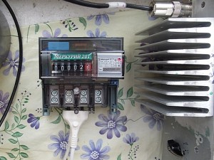

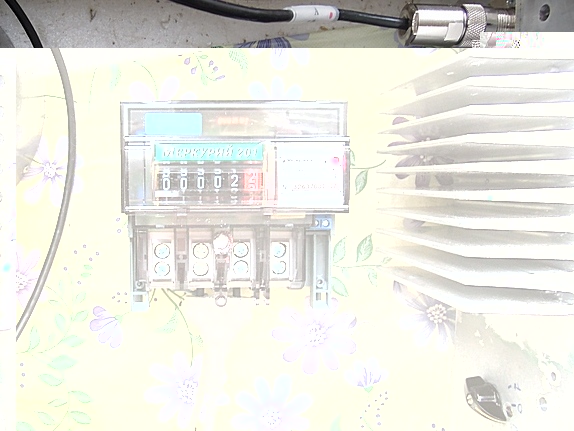

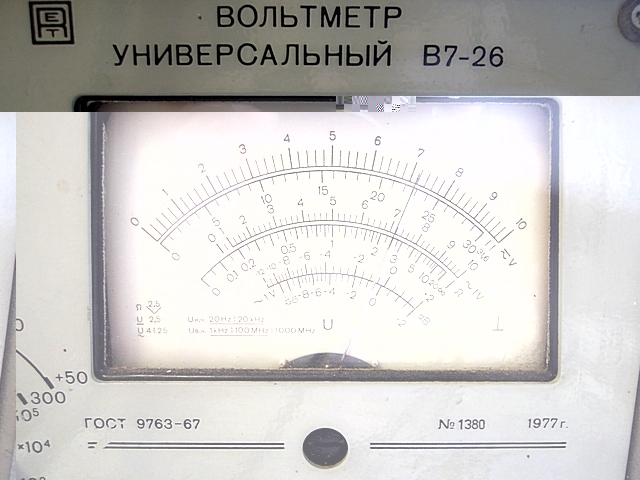

Ну вот ,получены и желанные 100 ватт ! (по совету с УКВ портала увеличил смещение, мощность уверенно пошла вверх...) При 195 ваттах подводимой ,получено 103 ватта выходной мощности после фильтра - банки. Идёт только 100-часовой замер потребления от сети. Если бы кто "мавзолей" для маяка построил,где нибудь за Опарино....Цены бы ему не было.. :D
А так поедет пока в Шурму, к Евгению, RK4NAB. ( 5-6 Марта ждём включения оттуда. )
Огромная благодарность участникам сборки : R4NBB Михаил- блок питания 20А, ферритовые изделия,
RU4NG- Игорь- изготовил плату смещения модуля RA ,нагрузка, медная пластина,и проч. R4NAT-Александр- Фильтр на выход репитерный, приборы,кабели, разъёмы,обработка меди,и проч и проч.
RW4WP- Виктор - подарил модули (2) на выходной каскад - основной "спонсор проекта" !
RA4NHY-Антон- Ардуино плата с программой текста ,кварц для следующего маяка....
UA4NDX- просто собрал всё это в рабочее и нерабочее время... 73 All !
