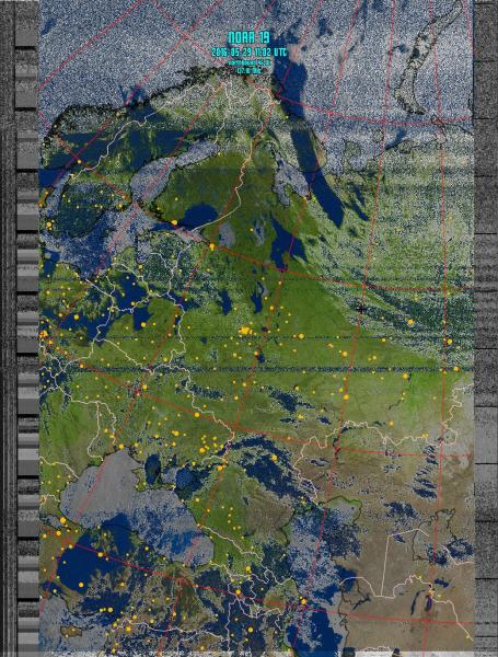

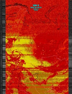

Сообщение Анатолий » 11 окт 2017, 09:35

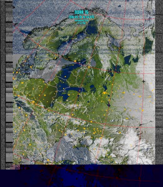

Вот сегодня с утра принял на свои 11 элементов.

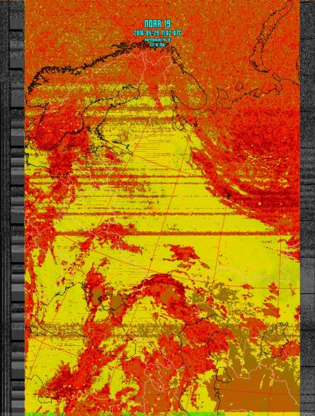

Сообщение Анатолий » 11 окт 2017, 11:05
Практического применения в этих снимках конечно мало (полно сайтов с подробным раскладом по температуре и осадкам), но вот лично я при приёме с этих спутников данных выявил неисправности у своей антенны. Спутники (NOAA-15, 18, 19) проходят в зоне радиовидимости довольно часто и ориентируясь по "орбитрону" легко проверить юстировку "поворотки". Заметил когда включал "поворотку" на экране появлялись шумы, которые на слух были мало различимы. Думал идёт помеха от моторчика привода. И в некотором положении антенны по азимуту иногда появлялись шумовые полосы. Когда снял и осмотрел антенну оказалось, что изоляция (термоусадочная трубка один слой) на элементах вставленных в отверстия на траверсе протёрлась и элементы болтались в отверстиях даже от ветра и создавали шум.

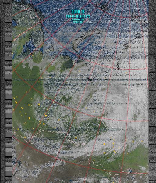

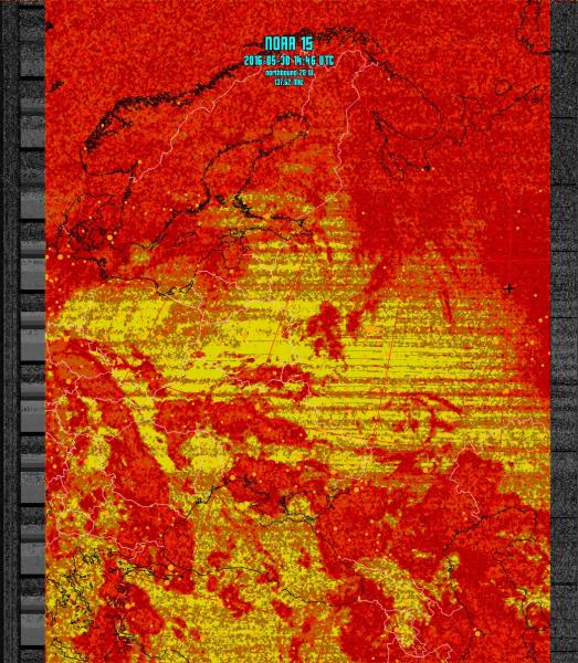

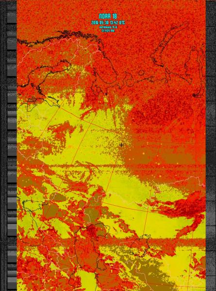

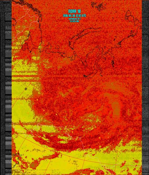

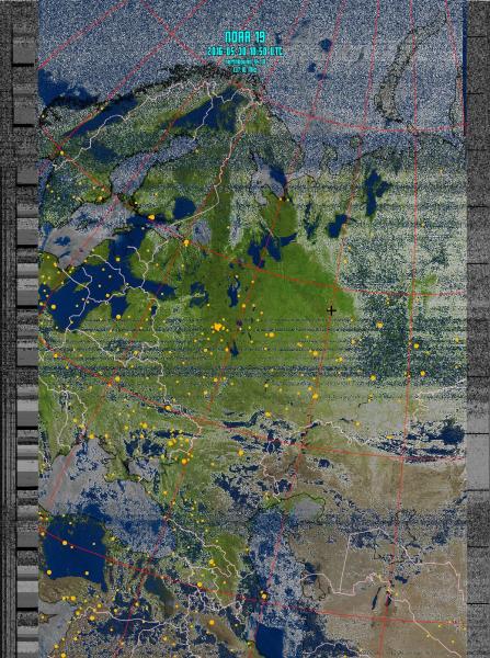

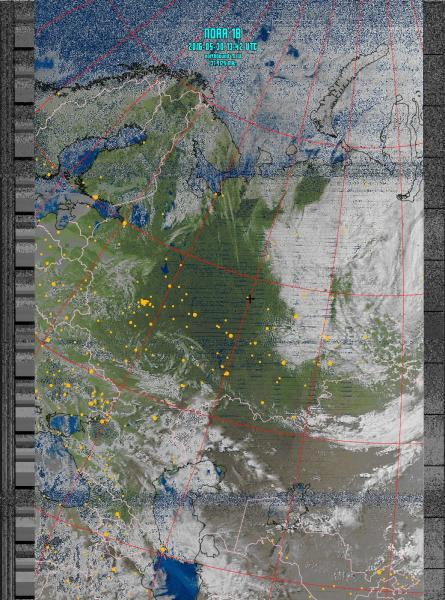

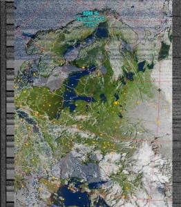

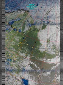

Сообщение Анатолий » 11 окт 2017, 13:45
Этот снимок принят на FT-817 в FM. Полоса узковата. Желательно от 40 кгц и выше. На 137 мгц приёмник не работает в WFM. Принимал на SDR-свисток, картинка ярче и другие фильтры в полной мере раскрывают гамму цветности. Но синхронизация часто срывается и сильнее проявляется доплер. Использую для приёма и декодирования WXtoImg. Она сама высчитывает траектории, сама переключает FT-817 по частотам, сама корректирует частоту по доплеру, сама включает и выключает запись, сама декодирует, сама склеивает композитные карты. Может дополнительно управлять повороткой. В инете рекомендуют использовать квадрофилярную антенну. Изготовил, по пробовал. Оказалась она тоже имеет определённую направленность, точнее "смотрит" вверх. На яги приём начинается сразу с ноля по горизонту.

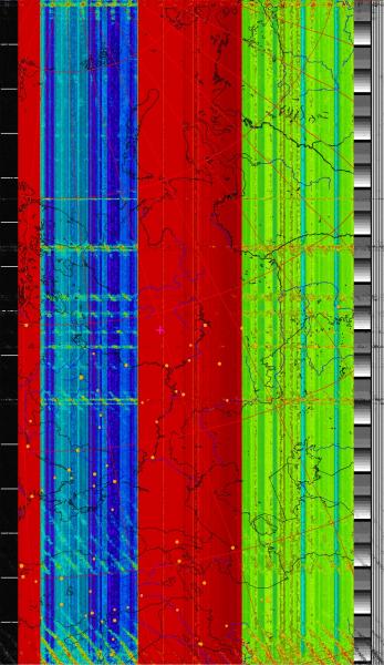

Надоело гонятся за спутниками с повороткой ))). Смоделировал и изготовил квадрофилярную антенну 2 лямды с примерным соотношением 1/8 чтобы прижать диаграмму к горизонту. Принимает практически тоже низко от горизонта. Другая проблема, у меня с азимута 90-130 гр. присутствует постоянная помеха на эти частоты и я худо-бедно при проводке спутников старался эту зону поскорее проскочить, а с квадрофиляром помеха присутствует при всём пролёте спутников. Кому интересно вот ссылка. Там фото, видео и файл ммана. https://cloud.mail.ru/public/3oF9/1r4G58GPq
Поблагодарили: 78 раз.
Re: Спутники погоды на яги 2-метрового диапазона

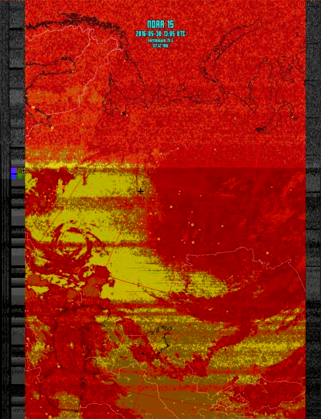

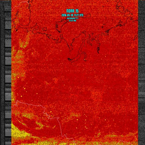

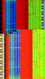

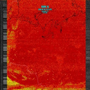

Сообщение Анатолий » 13 апр 2018, 08:02
Похоже NOAA-15 свой ресурс выработал. Вторые сутки рисует полосы. На флаг России похоже ))) Это наш ответ Чемберлену )))

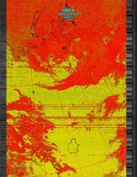

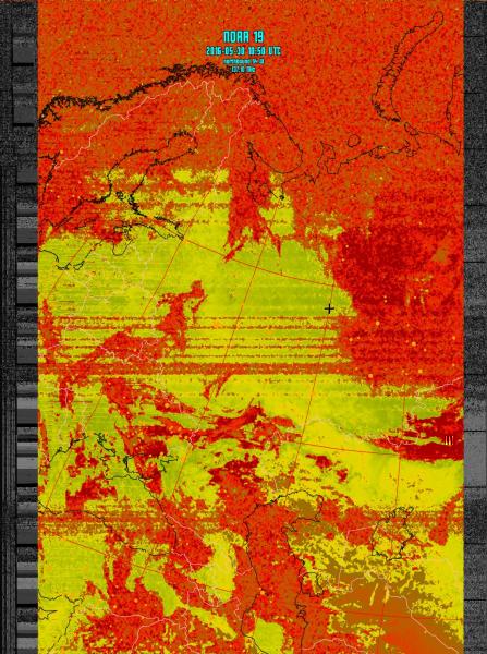

Сообщение виктор » 14 апр 2018, 16:24
обычно полосы бываю при хорошей облачности,проверено,я не мудрил с квадрифиляром..,просто сделал и настроил по анализатору турникетную антенну и зачем *прижатая к горизонту* характеристика,качественный приём всё равно на максимальном подъёме при пролете,а на низких углах,начало и конец *видимой* траектории пролёта, картинка *зашумлённая*.. :)

Сообщение Анатолий » 14 апр 2018, 18:55
виктор писал(а):обычно полосы бываю при хорошей облачности,проверено,я не мудрил с квадрифиляром..,просто сделал и настроил по анализатору турникетную антенну и зачем *прижатая к горизонту* характеристика,качественный приём всё равно на максимальном подъёме при пролете,а на низких углах,начало и конец *видимой* траектории пролёта, картинка *зашумлённая*.. :)
Виктор, я писал про полосы которые вырисовываются только у NOAA-15. У него что-то произошло с одни из фильтров. Рисуется половина картинки вдоль пролёта. Когда декодируется в термальный рисунок полоса красного и синего цветов. Если правильно сделан квадрофиляр, то и охватываемая площадь больше без шумов. Но как не крути от горизонта и до горизонта принимается только на яги. https://cloud.mail.ru/public/64B5/T32nZSn9U/web/

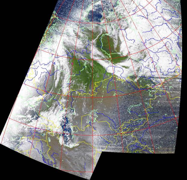

Сообщение виктор » 15 апр 2018, 09:52
[/attachment]
это малая оставшаяся часть с начала экспериментов приёма на турникетную антенну,внешняя звуковая карта Sound Blaster и нетбук Asus,со стационарного компа ничего не сохранилось,жаль конечно,но таковы факты.
