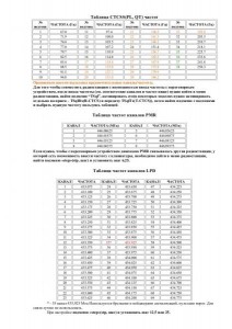

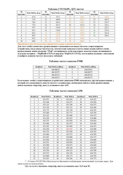

на этих диапазонах просто общения нет, там работают мелкие охранные организации, строители , и простые любители как вы единомышленники там не сидят. для охоты рыбалки пойдут, для передвижения на авто переговор между 2-х авто удобнее будет си-би. для общения по рации нужны такие же единомышленники, а это только радиолюбители с позывными. Cдать экзамен несложно, выучить на 4 или 3-ю категорию.PMR и LPD рация есть система субтона которая вводится в 2-х или более раций для того чтоб другие не мешали своими разговорами вам , но они вас слышать все равно будут. таблицу скинул ниже. а об экзаменах подумайте сдать несложно и интереса появится больше к радиоэфиру, и друзей для общения в эфире.
4категория.exe
3категория.exe
pmr lpd частоты

R4NBB писал(а): Cдать экзамен несложно, выучить на 4 или 3-ю категорию. таблицу скинул ниже. а об экзаменах подумайте сдать несложно и интереса появится больше к радиоэфиру, и друзей для общения в эфире.
pmr lpd частоты
...за таблицу благодарю, но она у меня есть, изучаю ;) . А про категории и позывной, я так понимаю, что если без них, то нарваться на наказание можно?... если честно, то не думал, что за этим вообще следят в наше время, думал, что только полиция за свои частоты наказывает. Видимо ошибался... :russian_brain:
