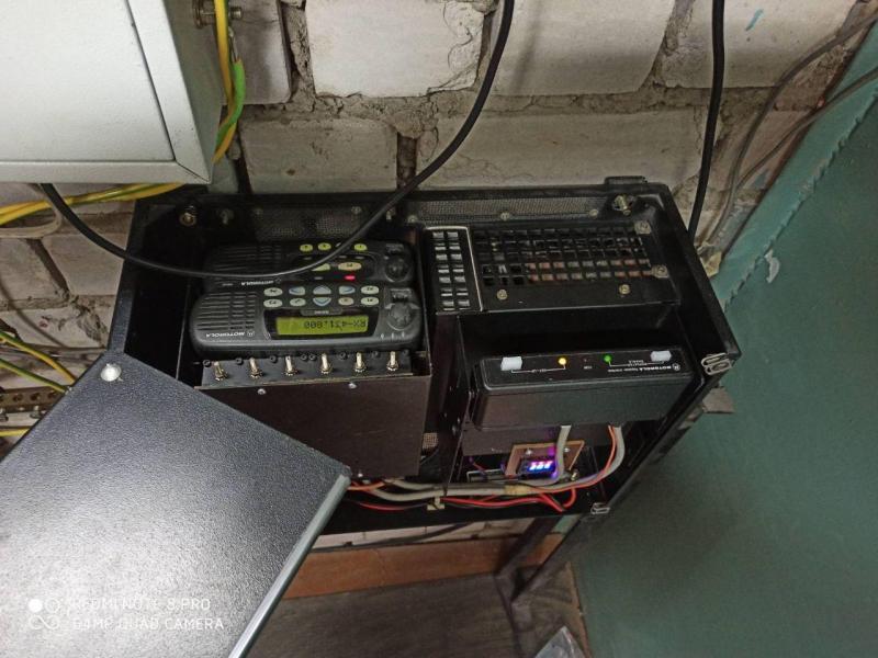

За прошедшие два года радиолюбителями г Кирова проделана работа по организации запуска любительских ретрансляторов на УКВ диапазонах 2 метра и 70 сантиметров. Запуск стал возможным благодаря объединению усилий группы радиолюбителей. Потребовалось немало сил для решения организационных вопросов, которые в свою очередь потребовали финансовых, людских и материальных ресурсов. А так же самого главного ресурса - свободного времени.
На данный момент для работы ретрансляторов получены все необходимые разрешительные документы. Оборудование смонтировано и исправно работает. Есть ряд технических вопросов, которые будут решены в ходе эксплуатации.
Частоты ретрансляторов:
Диапазон 2м:
Передача - 145,725 МГц
Приём - 145,125 МГц
Репитер открывает субтоном - 88,5 Гц
Диапазон 70 см:
Передача - 439,4 МГц
Приём - 431,8 МГц
Субтон на приём и передачу - 88,5 Гц
Поляризация антенн вертикальная.
Репитеры расположены в центре города. Ретранслятор на 70 см имеет наиболее удачное расположение и хорошую высоту установки антенны. Открывается по городу с портативной радиостанции на минимальной мощности из машины. За городом, в зависимости от рельефа, с портативной радиостанции открывается на расстоянии до 30 км. На небольшую направленную антенну открывал репитер за 60 км.
Ретранслятор 70 см

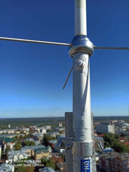

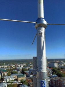

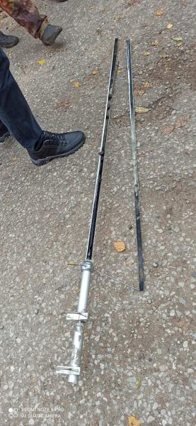

В начале лета этого года, попаданием молнии была выведена из строя антенна на репитере 70 см диапазона. Вчера, 26 сентября, группой радиолюбителей антенна была заменена. Работа репитера восстановлена.
