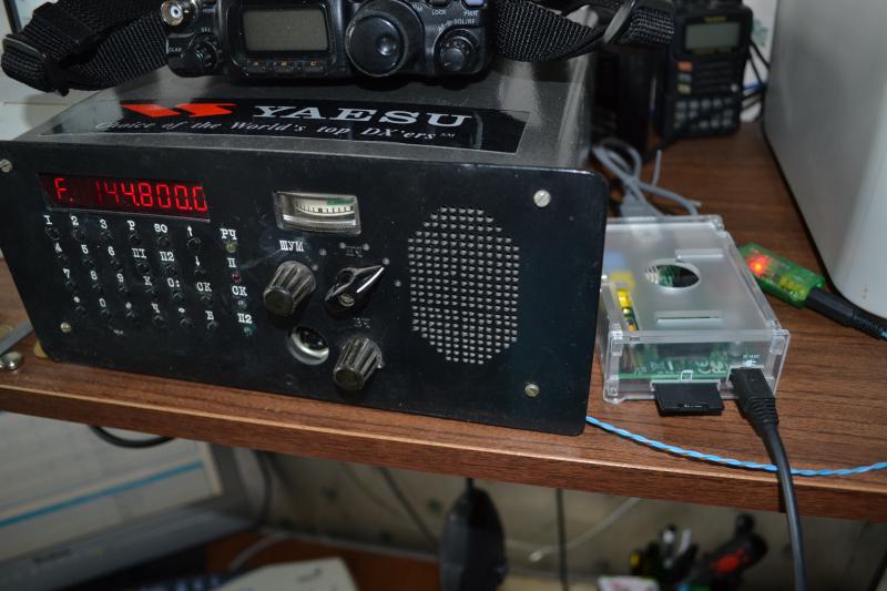

Сегодня получилось запустить iGate на Raspberry PI, с юсб звуковушкой. Без TNC, преобразование в AFSK происходит программно через звуковую карту. Программа называется DIre Wolf. В качестве трекера использовал телефон с программой APRSDroid. Просто подавал звук с телефона на микрофон воткнутый в Rpi. После праздников попробую прицепить к радиостанции и испытаю уже по взрослому) Кому интересно, присоединяйтесь.

Испытал всю систему в связке с радиостанцией, работает.
Кто желает, пробуйте. Частота 144,800 FM.

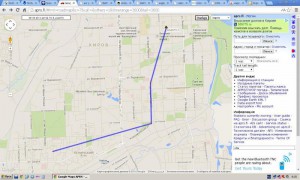

Сообщение Toni » 07 май 2014, 07:31

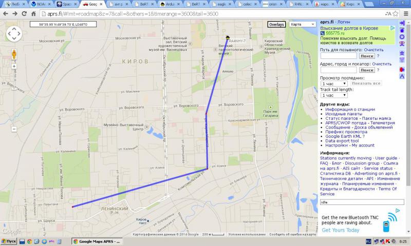

Эксперименты продолжаются..
Передавал портативкой мало мощностью пока стоял в пробках, из машины. Поэтому по пути всего два пакета прошло.
Сообщения: 972
Re: APRS и пакетная связь в Кирове

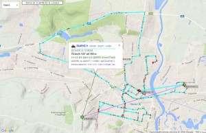

Сообщение Toni » 11 май 2014, 20:55
Ещё немного потестил шлюз
В качестве передатчика FT-817 с штатной резиновой антенной. Антенна находилась в машине, так как автомобильной антенны на двойку у меня нет. Поэтому прошло так мало пакетов с координатами, хотя сообщения отсылаются иногда достаточно часто, до нескольких раз в минуту. На телефоне включена функция SmartBeaconing.

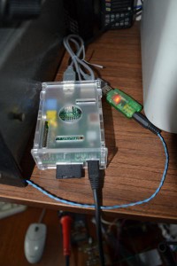

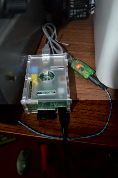

Сообщение Toni » 17 май 2014, 08:27
Вот так выглядит шлюз

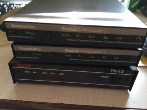

Сообщение Aleksei » 26 июн 2014, 20:24

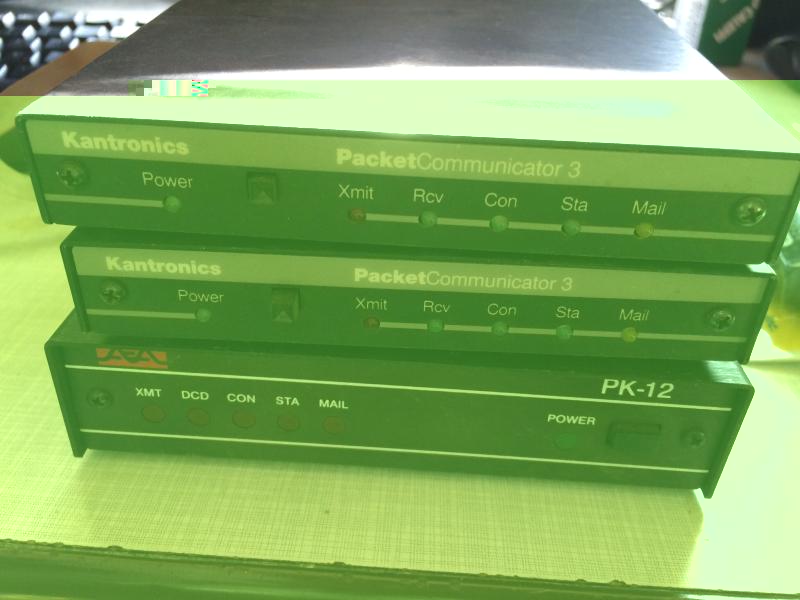

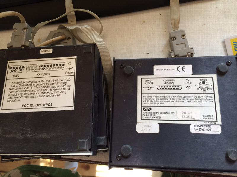

Нашел такие модемы. Все в пыли, не знаю куда применить. Рабочие. Интересно?
Aleksei
Сообщения: 25
Зарегистрирован: 14 фев 2013, 16:45
Откуда: Землянин
Благодарил (а): 8 раз.
Поблагодарили: 8 раз.
Позывной: UD4NAD ( ex UA4NIR)
Оборудование: CP6, SunSDR2, Ft3dr
Баллы репутации: 9
Сообщение Toni » 26 июн 2014, 20:45
Aleksei писал(а):Нашел такие модемы. Все в пыли, не знаю куда применить. Рабочие. Интересно?
Пока ещё интересно..
Сообщения: 972
Сообщение Aleksei » 26 июн 2014, 23:27
Могу в выходные забрать. Куда и когда привезти?

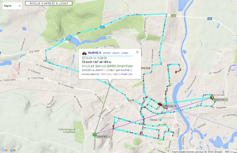

Написал недавно скеч умного APRS трекера на основе ардуины. Трекер является развитием устройства вот отсюда - http://infotex58.ru/forum/index.php?top ... 53#msg7553 Схема там же. Добавлена функция умного маяка, то есть пакеты отправляются через разные промежутки времени, в зависимости от скорости движения и изменения напрвления движения. Код, для удобства, выложил на Github - https://github.com/Toni43/MiniSmartTracker.git В файле README.md есть ещё информация по необходимым библиотекам для Ардуины и по настройкам кода. Сам пока толком не проверил, в макете у меня плохо работало. Но у Алексея RA4FHE работает вот так:
Сообщения: 972
Сообщение RA4FHE » 16 июн 2016, 20:07
Антон что скажешь насчёт идеи http://infotex58.ru/forum/index.php?top ... 91#msg7791
