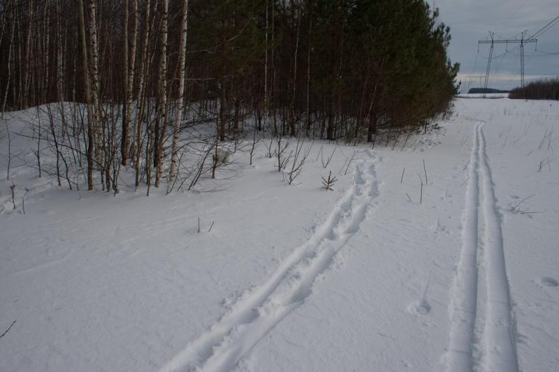

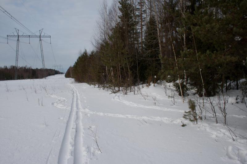

14 февраля решил как обычно пройти на лыжах. На этот раз в Кумёнском районе. Приехал около 9 утра, прошёл на охотничьих лыжах 15км до часу дня. На фото видно как лоси рядом с лыжнёй прошли. Правда я их видел из далека. Как коровы летом пасутся. Только ходят по снегу и едят кусты. Отлично помогают энергетикам чистить ЛЭП от кустарника!

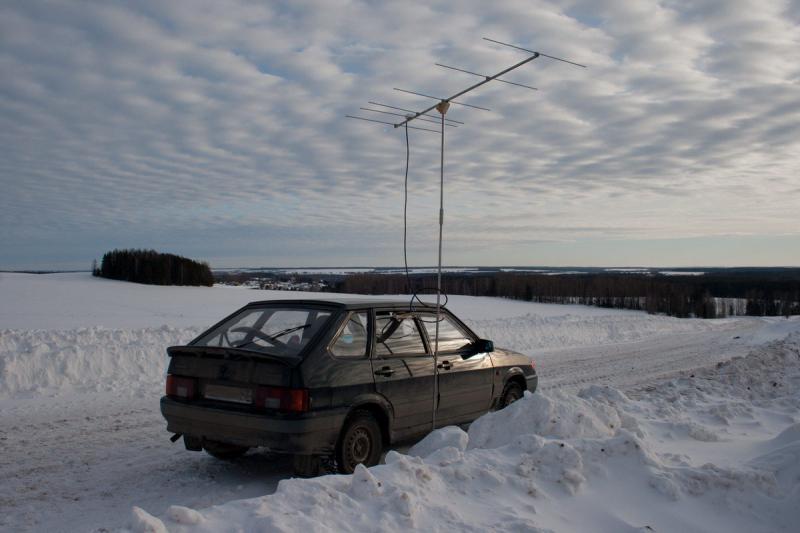

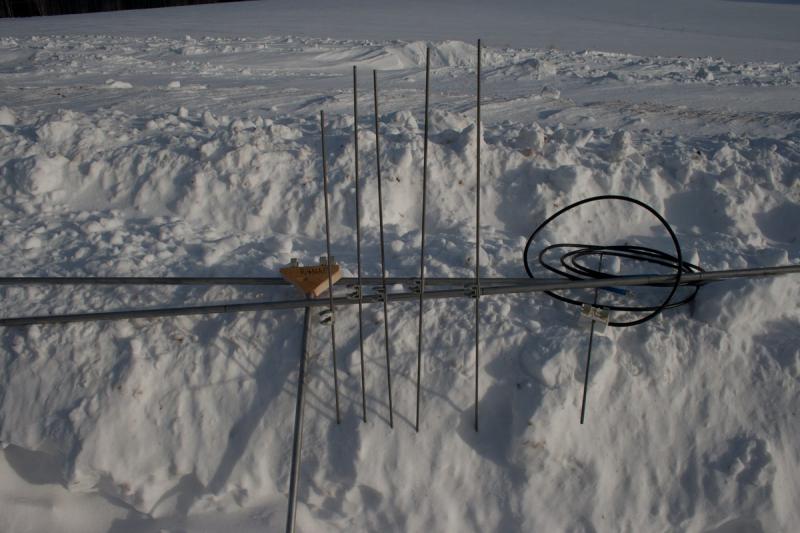

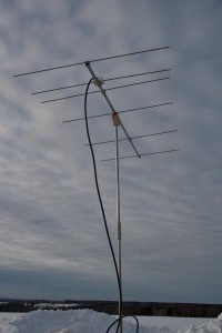

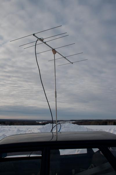

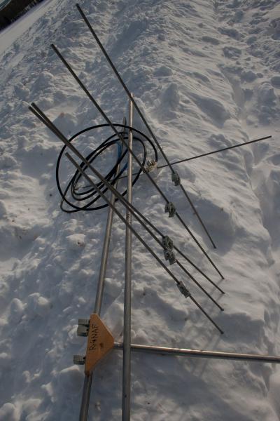

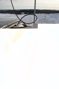

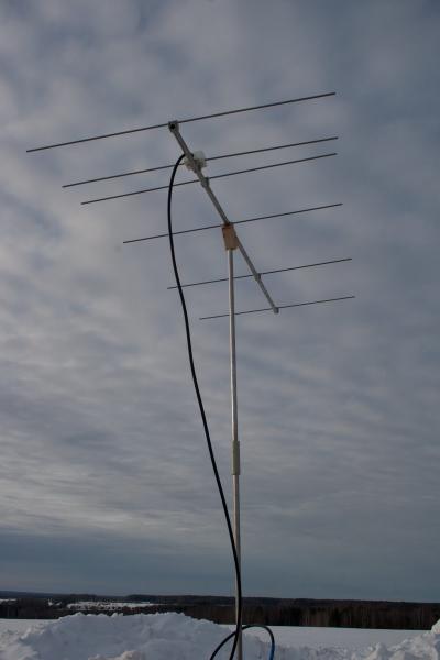

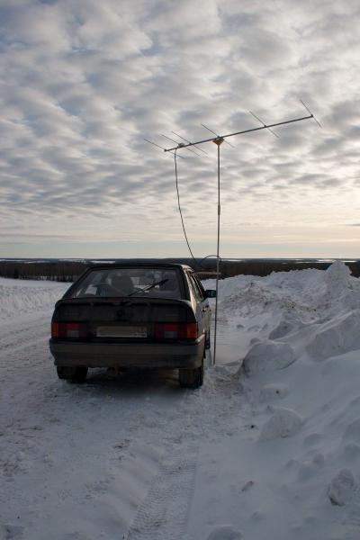

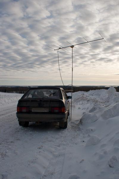

Под это дело, заранее возникла необходимость смастерить «полевую» антенну. Год назад делал 4х элементную, и на пластиковой трубе, сейчас 6ти элементную собрал, бум, мачта и все элементы антенны из Д16 трубки. Выбор пал на DK7ZB (6-Element-Yagi with the 50-Ohm-DK7ZB-Choke, Boom 2.1 m). Элементы отмеряны точно в размер. Кабель 5 метров RG-213. При тестировании дома – КСВ везде 1, как на 144мгц так и ближе к 146мгц. Там же на КСВ метре видно, прямая волна видно имеет значение, обратная – ноль. Мачта имеет такую же длину что и бум. Это не случайно. Можно взаимо-заменять. А так же есть удлинитель мачты на 1метр.

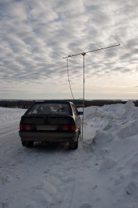

Антенна собирается ровно за 5 минут, ставится около авто, удерживается «деревяшкой», зажатой в форточке. Конечно элементы на «клипсах» ходят при сборке, но когда выставишь антенну – элементы уже не перемещаются.
Квадрат – LO58AG10.

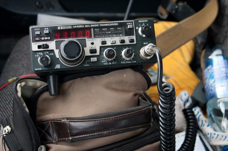

Настроил 145,5 FM походный ICOM-290, 10Вт на выходе, и тут же ответил Владимир UA4NDX! Расстояние по прямой 51км. А да, забыл, что у меня есть внутренний компас в голове, так вот, на него полагаться надо только в редких случаях. Т.к. иногда он ошибается. Немного со сторонами запутался – в определении севера на +/- 45градусов. Но вроде по трубам ТЭЦ-3, которая примерно в 35км, сориентировал на Киров, а на Безбожник тот же фарватер.
Далее антенну подрулил на юг. Евгений RK4NAB, тоже на 145,5 FM, но слышно то 7баллов, то 2 балла и ничего не разобрать. Раза 3 пропадала связь в ноль. Вот что значит FM… или есть или совсем нет. Расстояние примерно 140км.
Далее антенну на Слободской, и Иван RA4NCQ, на 144,3 SSB, сигнал отличный.
Далее «подрулил» антенну на Киров снова, и просто оглушающее услышал RA4NCX, у него 50Вт в антенне. Расстояние 163км. Проверили с ним, как меня слышно на 1 Вт. Слышно :)

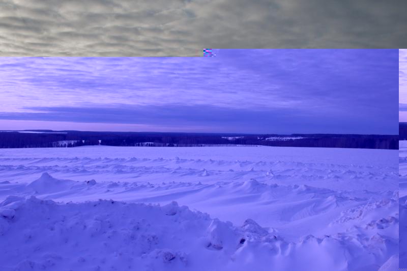

В общем антенну протестировал. На выезде просто супер. Главное холм хороший найти. Осталось ещё дома хорошую Yagi повесить.
Везде лоси походили
Везде лоси походили

Антенна у авто
Антенна у авто

Вид на Киров
Антенна DK7ZB
Антенна DK7ZB в разобранном виде

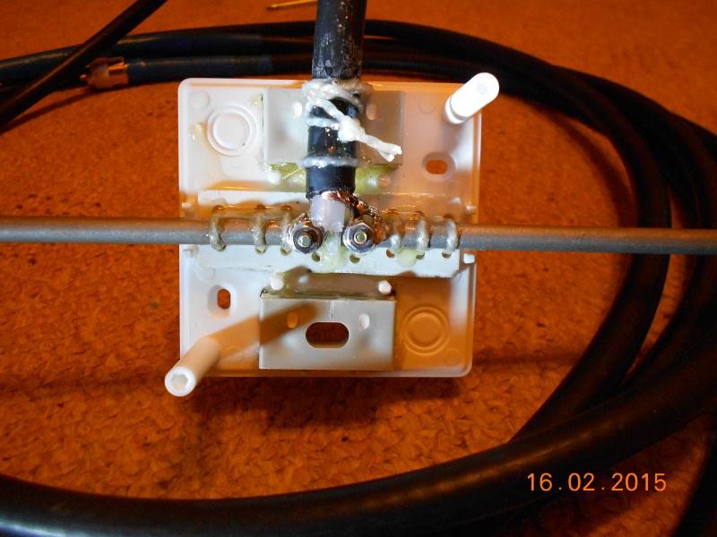

Кстати, если можно, сфоткай узел крепления активного элемента.
Re: Выезд в Кумёнский район с новой 6el DK7ZB
Сообщение Yura » 16 фев 2015, 09:28
вечером фото сделаю

Toni писал(а):Кстати, если можно, сфоткай узел крепления активного элемента.
Вот так вышло, расстояние между элементами 3мм, сверху эпоксидка в слоя 3, кабель тоже прихватил, разъём не стал ставить, тут "хвостик" всего 5 метров, хотя можно было, болтики с гайками снизу в эпоксидке, а сверху гайки скручиваются. Крышка у коробки стандарная. Делал не для постоянного использованя на улице. Если для постоянного, то герметиком сверху ещё все сделал.
