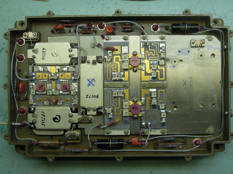

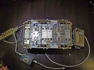

Уважаемые специалисты ! Есть военный выброшенный усилитель на 120-150 МГц ,но в нём нехватает одной детальки- выходного сумматора мощности...(стоял точно такой, как и входной, отмечен синим крестиком ) Судя по прозвонке ,представляет сильно-связанную двух-проводную,перекрещенную линию. Из за незнания диэлектрика- невозможно вычислить её параметры. Чем можно заменить? Усилитель двух-тактный, может просто бухточкой РК -50 ом отрезком кабеля к одной половинке? длиной пол-волны на 144 МГц? Либо изготовить двух-проводный кабель самодельный,но какой минимальной длины? Все модули имеют 50 ом входное и выходное сопротивление. Очень хотелось бы восстановить девайс. (широкополосность-не нужна ,в моём случае, 144-145 МГц-достаточно)

Увидеть бы конструкцию этого моста под экраном с крестиком, было бы более понятно что там стоит. Скорей всего материал типа Флан. Можно попробовать сложить четверть волновыми отрезками 75 омного кабеля с балластным сопротивлением, это при условии что выходное сопротивление плеч усилителя 50 ом.

ru4ng писал(а):Увидеть бы конструкцию этого моста под экраном с крестиком
Да, к сожалению конструкция моста сложения явно не разборная....(но сбоку просматриваются 2 пластины чёрного диэлектрика, всё заклёпано, на одну "разборку" ) Это усилитель "полёт" ,на УКВ портале его обругали,целый час тему "транзисторные усилители " там читал - умников тыщщи! И никакой конкретики...Цепи смещения сейчас переделываю, т.к. он в классе "В"- все базы- на земле через дроссели. Когда будет "АВ", для SSB , и моща и усиление явно возрастут ! (радиатор, снизу платы- медный, несколько килограмм весит !)

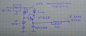

Сегодня нашлось время переделать цепи смещения усилка. Выбрал и оптимизировал схему не с диодом, а с регулирующим эмиттерным повторителем. Конденсаторов в схеме нет, и переходных процессов-соответственно тоже. ЕН-ка 7805 на общем радиаторе, транзистор -вообще без радиатора . По сумматору на связанных линиях вопрос остался,временно использовал чужой, который надо отдавать... Общее впечатление -хорошее, отлично проходит любой режим - CW, SSB, любая цифра без искажений.. Токи "покоя" установил 0,5 А для КТ922В и по 0,8 А для КТ931А (отдельно) Общий ток в ФМ режиме 10-11 А , на 4 ваттах на входе небольшая перекачка..(т.е. FT817 -подходит отлично) Усиление около 12 dB , т.е 50 ватт не выходе. Радиатор пока чуть тёплый,на 13 вольтах, при 24 вольтах надеюсь на 75 ватт out. Нагрузки нет,расплавилась на МЛТ резюках....придётся антенну делать в качестве эквивалента.... download/file.php?id=1360&mode=view 73!
(P.S. ошибочка вкралась- транзистор ,конечно NPN , КТ815Б )

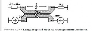

Вадим , извиняюсь, вторую ссылку не увидел сразу....Да именно такая вещь там и стояла , буду пытаться сам такой мост сделать... ( заказал на УКВ портале,но там объяву никто не читает).

Владимир Петрович,RW4NN, благодарю за участие.Все ссылки просмотрел. Мне самому нравится вариант на "сильносвязанных перекрещенных линиях" download/file.php?id=1842&mode=view и вот почему- на ВХОДЕ каскада именно такое же согласование ! Т.Е фазовый сдвиг именно 90 град. Другие устройства дают от 0 до 180 град. Попробую просто на кусках МГТФ 0,35 мм (1/4 волны) сильноскрученных и в общем экране ? (полоски не хочется считать на текстолите, размеры явно большие будут, из за малой диэлектрической постоянной) Этот провод в наличии, наготовлю несколько вариантов и буду пробовать...... (мощность знаю,что должна получиться) ШПТЛ на феррите реально, но это если мой вариант не пройдёт совсем.. Доложу "успехи", как время выдастся..73!

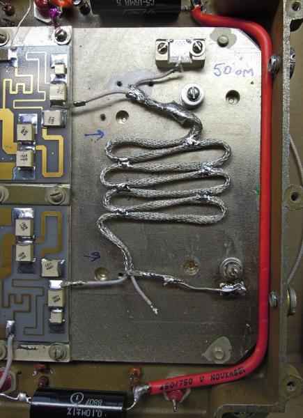

Время выдалось изготовить сумматор .Из простого МГТФ ,примерно 1скрутка на 2см. Общая длина: четверть волны (х) К ук. фторопласта = 43 см . Укладка в "змейку" никак не повлияла на параметры. Мощность осталась такой же, как с микрополосковым, 50 W out, на балластном резисторе меньше вольта ! Ничего не греется, буду переводить усилок на 24 вольта питания.

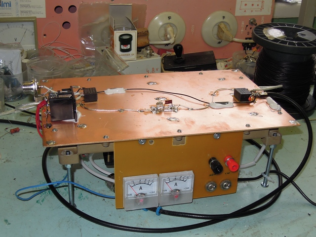

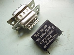

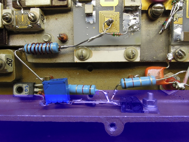

Стабилизатор смещения легко монтируется прямо в корпус усилка,отдельный для каждого транзистора

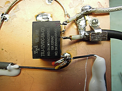

Собираюсь использовать китайские реле для переключения ВЧ Получена мощность 120 ватт .

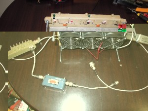

Александр, R4NAT , тоже использует подобный усилок ,но на 4 х 2Т931А , Там получилось 250 W out power, но ещё нет секвенсера, устройства которое заставляет все реле работать в "нужном порядке" ,для надёжности. (начальное смещение всего по 0,3А)

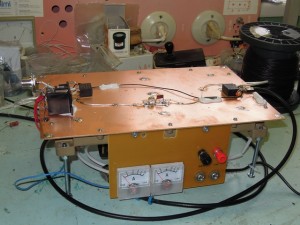

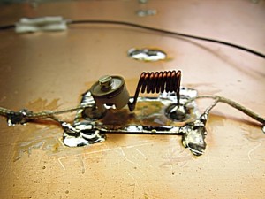

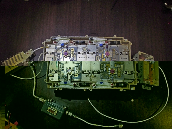

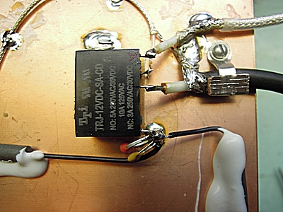

Сегодня удалось доделать усилок на биполярных транзисторах для постоянной эксплуатации. На свой риск применил китайские реле для коммутации прием-передача. Хочу сказать на 144 МГц- работают без проблем ! (в цепи "обхода" -приёма КСВ выравнивается обычным последовательным контуром, на фото есть) Общий результат не впечатляет: от FT-817 (5w) с усилителем всего 75 ватт out, да ещё 24 вольта блок питания пришлось докупать. Биполяры - капризнее полевых современных, никакого превышения питания- вылетят в микросекунду ! Теперь буду "до ума" доводить свой старенький,резонансный, повожусь с СТЦ. и контурами,он всё таки от 12 вольт работает...

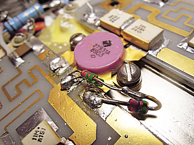

Удалось "довести до ума" усилок на 2-х биполярных транзюках КТ931А . Начал и в SSB 100 ватт давать... (всего-то убрал смещение с выходных транзисторов) Никаких "ступенек" в сигнале не слышно ,хотя должно бы. Просто в базах есть диод , включенный так,чтоб на базе не было "минуса" , он как бы и создаёт автосмещение (КД510А) Ещё. Чтоб увеличить надёжность, и обеспечить работу без секвенсера, пришлось защитные цепи с коллекторов транзисторов поставить- мощный стабилитрон 55 вольт и пара диодов ВЧ КД510А. (было изначально по две цепочки на транзистор, но вторые успешно выгорели ,при попытке дать на усилок 27 вольт.......Теперь только 24 вольта даю, 100 ватт out-достойная мощность для моего приёма...Ждём спорадиков летних, там FM и SSB нужно. 73!
