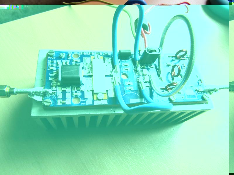

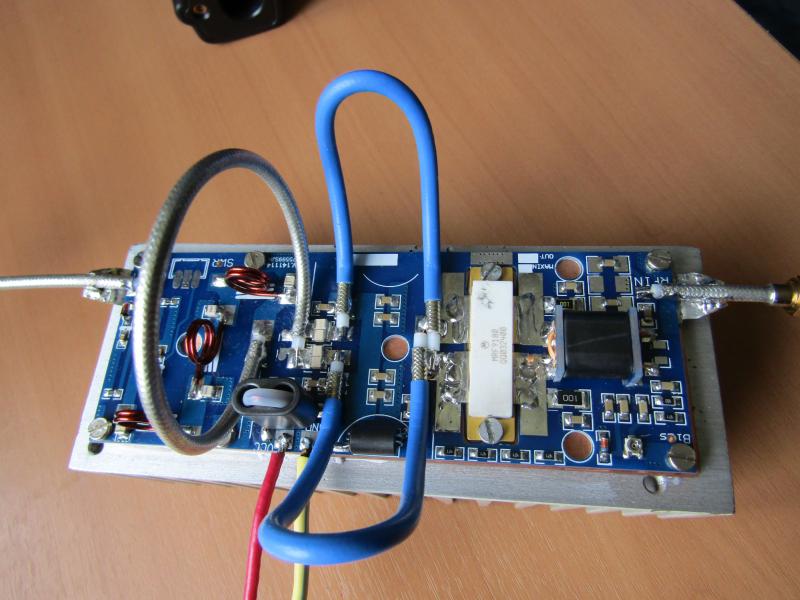

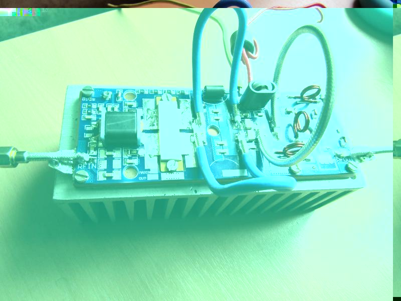

Ради интереса заказал из китая набор для сборки усилителя мощности на полевом транзисторе. Набор пришел, но как оказалось продавец забыл положить кусок 25 омного кабеля. После не долгих споров кабель был выслан. ( пока не пришел) Кусок кабеля мне любезно подарил Юрий RZ4HD. Усилитель спаян.
Сегодня провел первые испытания. Хоть усилитель и широкополосный, но резонанс все таки есть. Оказался он на 158 МГц, это говорит что не угадал с длинами кабеля, нужно укорачивать. При выставленном токе покоя 0.5 А,24В входной мощности 2Вт имеем 145 МГц-58Вт, 158 МГц-67Вт. При 27В и том же токе покоя имеем 145МГц-72Вт, 158МГц-80ВТ. Ну что же осталось подобрать длины кабелей, настроить вход. В общем самая кропотливая и нудная работа по доводке каскада до своего логического завершения.

Продолжил эксперименты с усилителем. После первых экспериментов сжог затвор у транзистора, с причиной разобрался.Пока ждал новый транзистор, согласовал входную часть. Пришлось немного модернизировать. Настроил выходной полосовик. На данный момент имеем, 1.5 Вт на входе 95Вт на выходе при 24В 7А, 2.5 Вт вход 180 Вт выход 24В 10А, кратковременно 5 Вт вход 350 Вт выход 24В 14А. Вывод не нужно подавать на вход больше 2.5 Вт (самый оптимальный режим получается), транзистор нагревается максимум до 40 градусов, так что при хорошем радиаторе можно и без вентиляторов использовать. Экспериментами доволен, можно дальше двигаться.

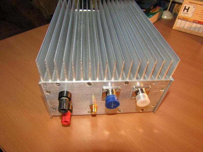

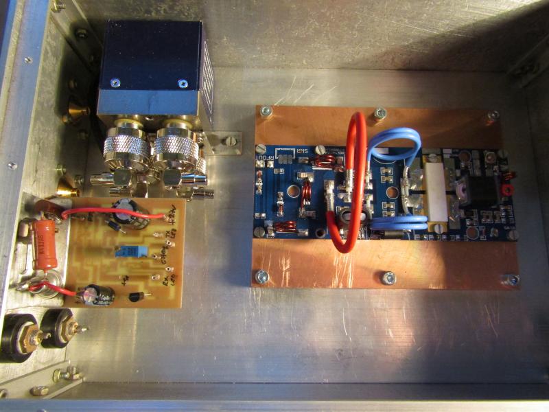

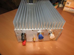

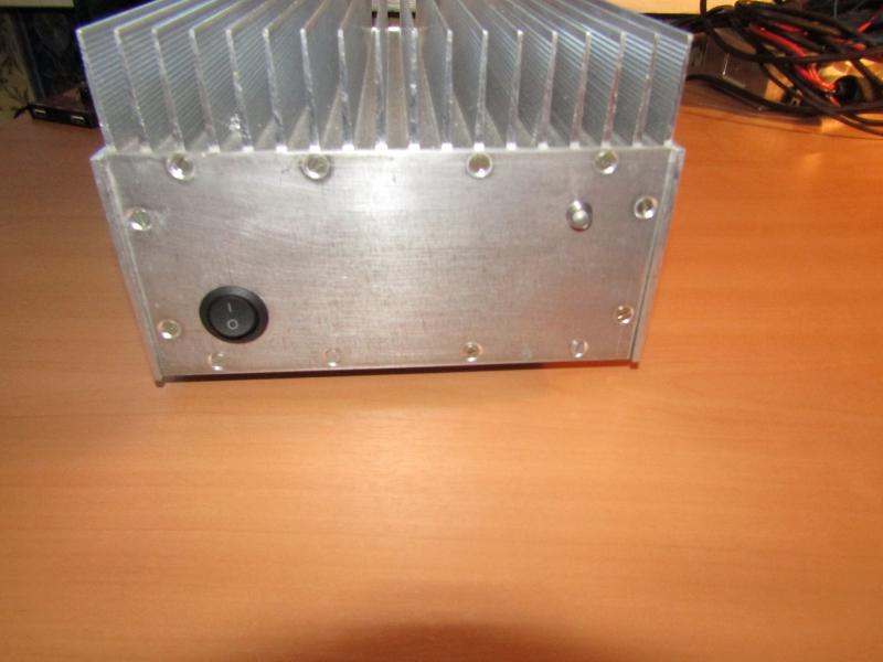

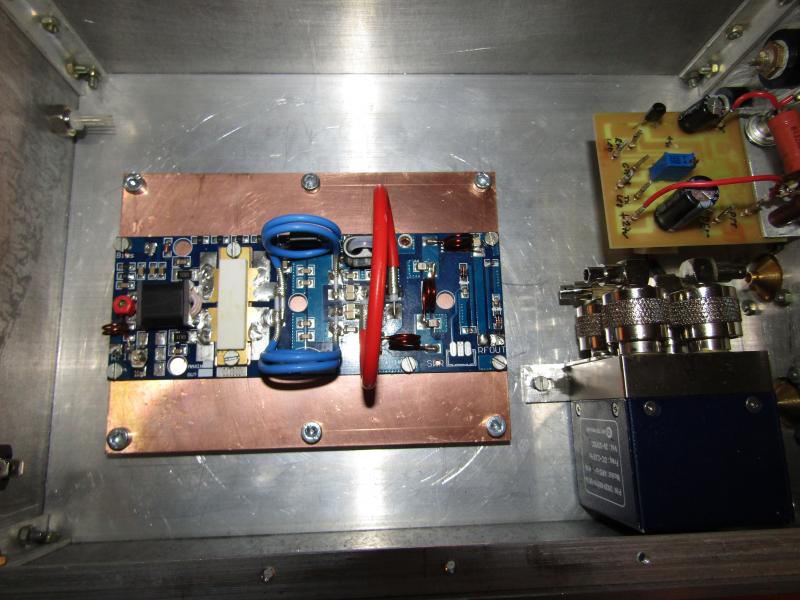

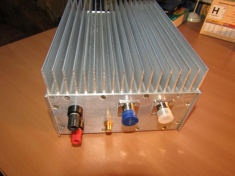

Не спеша почти доделал слесарную часть усилителя.
Размеры ШхГхВ 180х120х260, вес около 5 кг.
Понравилась простота изготовления корпуса и его универсальность. Буду делать еще 2 таких же корпуса на другие диапазоны.
