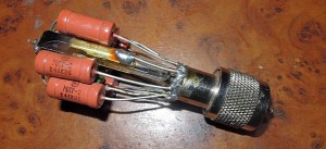

Эквивалент нагрузки 50 ом - штука дорогая и серьёзная. Но бывает нужно "наспех" проверить передатчик .. Сделал простейший эквивалент из 9 резисторов 430 ом, получилось почти 50 ом. .. (убрал потом 1 резистор и впаял вместо него коммутаторную лампочку 60 вольт 35 ма. Получился и "измеритель" . (на 100 ваттах горит в полный накал, на 5w -уже видно нить) 100 ватт- держит секунд 40 до распайки девайса... :D КСВ =1 от 1,8 до 50 мГц, на 144 = 1.1 на 430 = 2.3 ... Вещь карманная, рекомендую ;) Можно обдувать, если долго надо..

UA4NDX писал(а):Эквивалент нагрузки 50 ом - штука дорогая и серьёзная. Но бывает нужно "наспех" .... ......Вещь карманная, рекомендую ;) Можно обдувать, если долго надо..
Хороша штука, но чем выше частота тем больше реактивка у такой вещи. Я заказал у китайцев за 46 рублей резистор 50ом 150 типа ват посажу на радиатор))

висит у меня такой(150N50F 150 Вт 50 Ом) на радиаторе от проца пк,толи ксвметр плох,толи резюк не держит высокие частоты.на 430мгц ксв более 2 .на кв норм.правда до резюка кабель 20см (RG-58).

на укв нужно смд резюки,паять прям на сам разьём.

Сообщение RM4N » 11 авг 2019, 10:14
dims писал(а):висит у меня такой(150N50F 150 Вт 50 Ом) на радиаторе от проца пк,толи ксвметр плох,толи резюк не держит высокие частоты.на 430мгц ксв более 2 .на кв норм.правда до резюка кабель 20см (RG-58).
Никакие радиаторы нельзя к нему прикручивать. Очень большая емкость от них. Только напрямую кабель. Кратковременное испытание, греется очень быстро на 100 ваттах.

Можно и нужно ЭТИ нагрузки привинчивать к радиатору. Вот только кабель RG-58 не годится на 430 МГц. Там обычно (в пром-образцах ) таких нагрузок идёт полосковая линия 50 ом, до края радиатора, где и стоит разъём подключения ,как правило N-типа. "Емкость " радиатора в этом случае не имеет никакого значения. Хоть килограммовый кирпич.
А моя штучка на МЛТ-2 - это проверочная игрушка, я так и написал, что на КВ и кратковременно. 73!

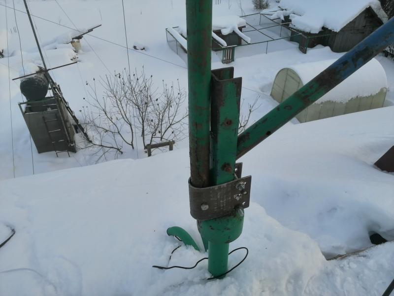

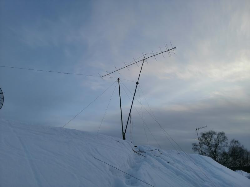

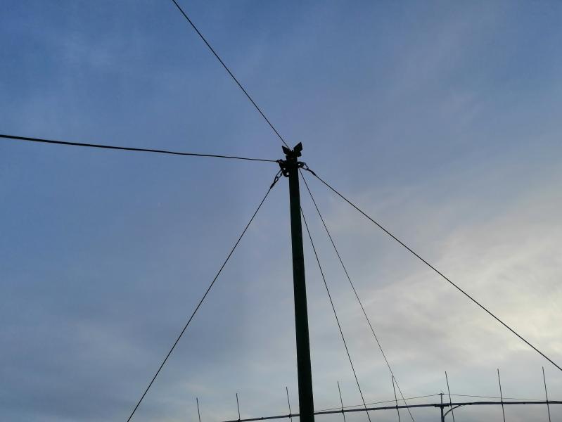

Три года назад поднял антенну на крыше, вдвоем с помощником, а отпустить удалось только месяц назад. Пока вариант только зимой, но все равно то помощников нет, то времени.. Сделал временную мачту, падающую стрелу тоже думал, но так наверное надежней. Вверху ролик, внизу 2, не было большого , трос грубоват, китайский. С покраской пока повременю, будет еще теплее.

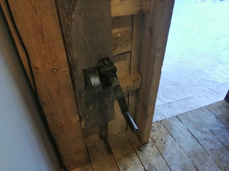

Можно было закрепить лебедку на крыше, но нехватка времени на раздумья, сделал пока так. Кстати, сама лебедка с вагонеток в урановых рудниках Узбекистана, сосед бывший дал когда-то. Тесть его работал, в конце 90 все сюда выехали. Не проверял нечем , да уж незачем сейчас наверное..

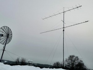

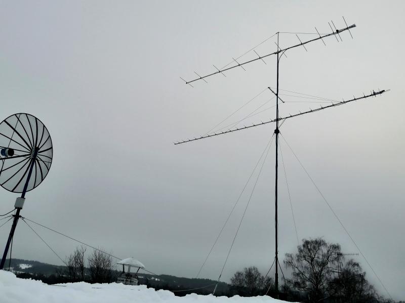

В следующие выходные, не знаю когда будут, в планах отпустить и ниже поставить антенну на 432 мгц. Пока она внизу на отдельной мачте и поворачивается из дома двумя проводами из полевика в ограниченном секторе.

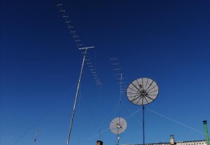

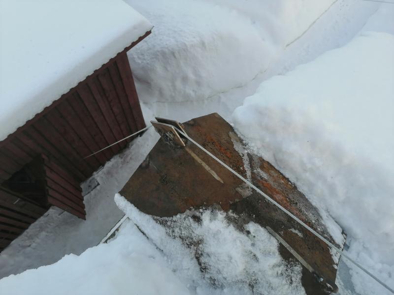

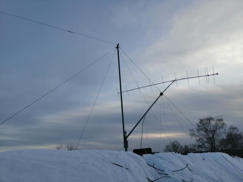

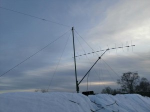

На долго откладывать не стал, выдалось свободных пол-дня , отпустил мачту. На 144 антенну приподнял, она в землю смотрела, а живу и так в яме. Снял с другой мачты антенну 432 мгц, перенес центр тяжести -за рефлектором довольно массивное мшу. Поставил на новое место, немного не угадал с растяжками, нос немного увело вправо. В другой раз подправлю. Временная мачта быстросъемная- 2 болта, снял и положил вместе с растяжками у конька, еще пригодится. Как раз закончил к 17, можно принять участие в ДА, день активности цифровыми видами. Да, в левом углу на нижнем фото видно "поворотное устройство" , труба поперек мачты и оттяжки в дом, в окно смотрел куда направлена.
