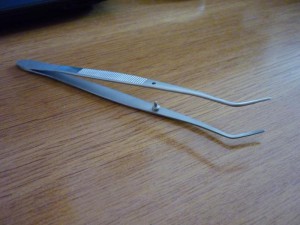

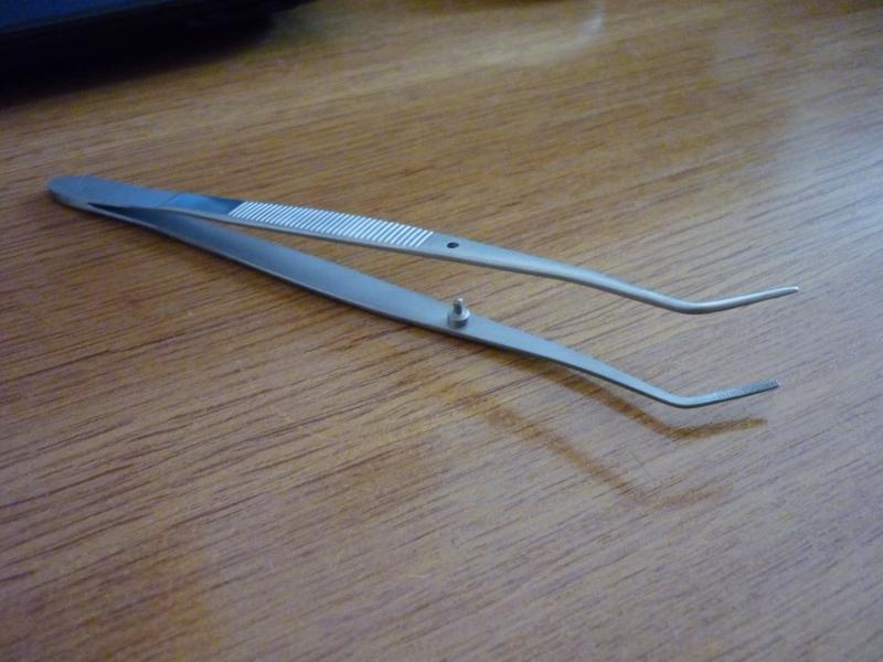

RM4N писал(а):Не стал тему открывать, в ТОПе увидите.
Паяльщикам.
Полгода бегал искал пинцет для пайки. Тем паче, что магазин в 15 метрах от работы, заходил каждую неделю. И ура, сегодня пинцеты есть в продаже!
150 мм стоимостью 70 руб. Мне по руке очень понравились. Есть и 200 мм. Есть пока.. потом может не быть. Вдруг кому надо. Один для коллективки взял, там извечная проблема.
В орионе неплохие пинцеты продаются, я себе взял маленький, смдшки паять. Цена вроде такая же.
Паяльщикам.
Я на днях в Медтехнике на Комсомольской, 30 такой взял.

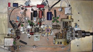

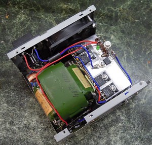

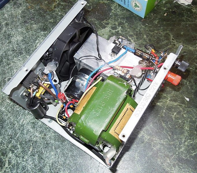

Сообщение UA4NDX » 28 дек 2014, 15:07

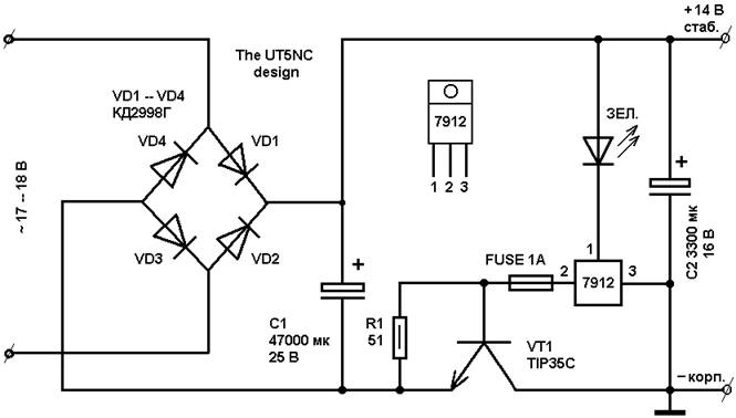

Перед новым годом большой спрос на слабенькие, но "чистые" блоки питания, не импульсные.. (для СИ-БИ радиостанций, трансиверов типа FT-817 , и т.п.) В корпус от комп. блока питания влазит на ток не более 3-4 ампер...(кратковременно-до 5А) Дополнения : Диодный мост обязательно шунтировать 4-мя керамическими конденсаторами 0,1 мкф-для устранения мультипликативного фона 100 гц , по сетевому шнуру обязателен солидный дроссель -ферритовая трубка с несколькими витками этим шнуром. Светодиод надо поискать Русский, красный, АЛ307 , т.к. на современных светодиодах выходное напр. будет больше 14 вольт...И для устранения возбуждения стабилизатора параллельно Э-Б силового транзистора (КТ819Г у меня) ставится небольшой электролитик 10-20 мкф х 10вольт.. Трансформатор у меня ТН-46, обмотки последовательно 5+5+6,3 вольта. На радиаторе установлен термостат-таблетка на +50 С (из Алми) для включения вентилятора. (Общий вес,конечно, большой - 2,8 Кг ,отправлял по почте, т.к.делал "на заказ")

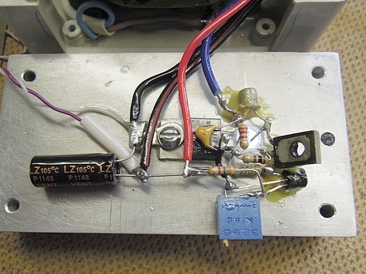

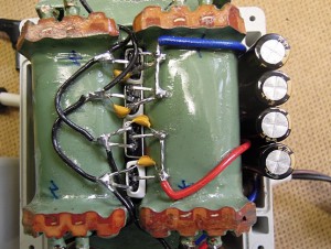

Сообщение UA4NDX » 05 мар 2015, 17:35

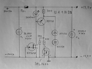

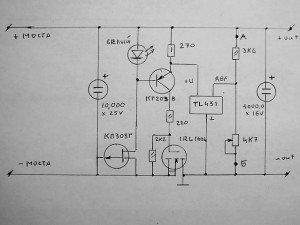

Ещё один линейный блок питания сделан уже на полевом транзисторе ,исходная схема-журнал Радио №2 за 2005 год (автор Нечаев) Правда ,выброшены все конденсаторы по 0,1 мкф - они "по традиции" вставлены автором повсюду... Диоды применил от выброшенных БП от компъютеров- SR (SBL) 3040PT, транзистор посовременнее - IRL1404, вместо R1- полевик КП303Г двухполюсником влюченный (на порядок уменьшает пульсации) В результате получился БП с очень высоким КПД, на 5 амперах потребления - радиатор едва теплый . (трансформатор ТПП-284 легко даёт и до 10А ) Сама схемка до 20-30 ампер может ипользоваться, с трансом на 12,6 вольт переменки ! (ТН-61 и более мощные..)

Чтобы паять СМД-ешки очень неплохо подходят пинцеты для ресниц. Один такой у меня работает года два и, на мой взгляд, самый оптимальный по эргономике. Правда, магнитится немного, но это детали. Называется Baisida. Усть еще Boya. Этой марки пинцетов выпускается целая куча всевозможных форм, но я подбирал поближе под Байсиду.

Сообщение UA4NDX » 07 мар 2015, 15:26

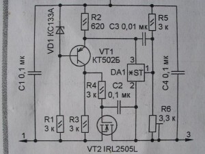

waleri , для такой простой ,и "одноразовой" конструкции ,думаю нет особой надобности делать печатную плату,а мне изучать splan .. Но стабилизатор хорош! После доработки -схема выложена ниже. Детали оптимизированы для минимального "отклика" стабилизатора при снятии и подключении нагрузки 10А, характеристика получилась существенно лучше, чем у автора Нечаева- download/file.php?id=1092&mode=view Что было изменено : Убрана регулировка выходного напряжения,т.к.потенциометр- ненадёжная деталь,и всегда есть соблазн "что-то покрутить",а блок питает серьёзную,дорогую аппаратуру,надёжность-на первом месте... Транзистор КП303Г снижает пульсации 100 Гц на выходе с 80 до одного милливольта. МП26 применён не по жадности,просто его рабочая частота не более 0,5 МГц,что хорошо сказывается на устойчивости схемы. Ещё рекомендации : С1 выбирают из расчёта 3000 Мкф / на ампер потребления(эмпирическая формула) ,С2- прямо на выходных клеммах, снимает остаточный шум стабилизатора. Диоды Шоттки SBL3040PT в мосте позволяют выходной ток хоть до 50А (шунтировать конденсаторами 0,1 Мкф, и параллелить диоды в сборке,монтировать с прокладками,на радиатор при токах более 10А. Большое достоинство схемы- питание от трансформатора на 12,6 вольта,т.е. после моста -на С1 всего 16 вольт ! На токах 20 и более ампер-надо уже делать "мягкий пуск" - т.е просто ставить китайское реле на 12 в DC на выход- а контакты его должны перемыкать резистор последовательно первичке (20-50 ом) Иначе любые диоды сгорят. Предохранитель- ПР1- на рабочий ток. Силовой транзистор - IRL1404 ,при токах более 25А- приходится монтировать на медную пластину, а уж её на Al радиатор (всё с пастой КТП-8) Если мало напряжение-просто один из стабилитронов замените на КС168- будет 13,8 вольта. Схему в Кирове повторяли минимум 3 человека,каждый по своему ,но авторский вариант. (именно на 25А) Даже при аварии -напряжение на выходе- безопасно для практически любой р/любительской техники. Схему "обдува" применяю вот эту : http://dl2kq.de/pa/1-19.htm (на 5 А-вообще не нужен вентилятор) 73 конструкторам !

Сообщение UA4NDX » 16 апр 2015, 11:44
И снова про "нечаевскую" схему....Нужно было источник питания для FT-817ND конкретно,маленький,пришлось ещё повозиться.. Все-таки от TL431 не удалось отказаться-хороша микросхемка ! http://www.joyta.ru/4883-primenenie-reg ... ona-tl431/ Только включена иначе, чем у автора,делитель- задатчик желаемого напряжения включен на ВЫХОД всего стабилизатора. Так лучше. Снова применил Шоттки диоды на 15а (на них лучше не экономить, пусть холодные будут....) Никакой "защиты"- нет, т.к. все детали с десятикратным запасом. (транзистор 100 Ампер) Никаких печатных плат, всё объёмным монтажом+ термоклей после наладки. Маленькая подсветка ещё сделана, т.к. для выездов устройство. Ничего вообще не греется,КПД почти как у импульсного .... 73 конструкторам ! (пульсации, шум < 1 mV ) Транс великоват, 12 V переменки,но "военка" ,можно было и на 20 ватт китай поставить..

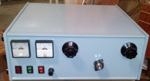

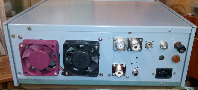

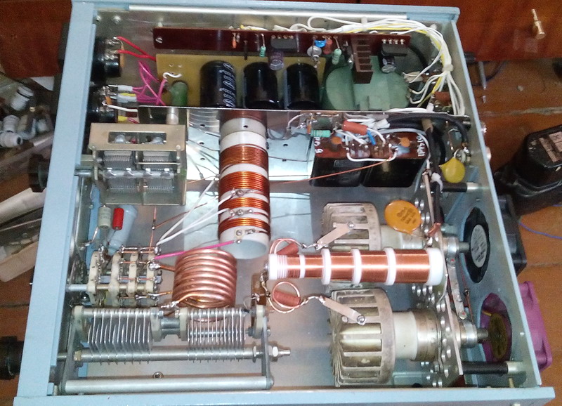

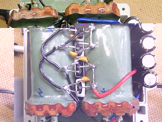

Сообщение RM4N » 20 май 2015, 20:41

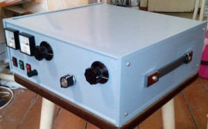

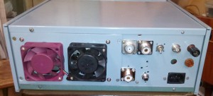

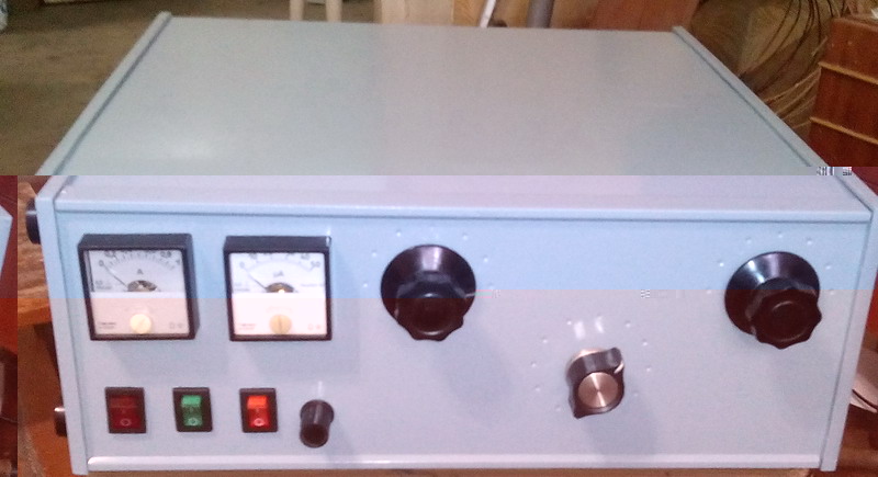

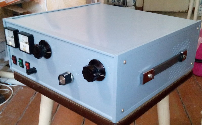

Примерно за неделю сваяли вот такую штуку
Получилось до 400 ватт выхода. Масса примерно 2 -2.5 кг.
U анода = 1200В, бестрансформаторный (учетверение), с возможностью подключения внешнего более "напряженного" БП, до 2 КВ.
Сейчас вылизиваем: входные П-контура, возможно ушестерение напряжения, может детальки более качественные и приемлемые поставим, чтобы включил, и не думал.
Это типа походного варианта.
Re: Самодельные конструкции
Сообщение rw4nw » 20 май 2015, 22:02
RM4N писал(а):Примерно за неделю сваяли вот такую штуку
Такую конструкцию и не стыдно на выставку представить

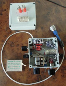

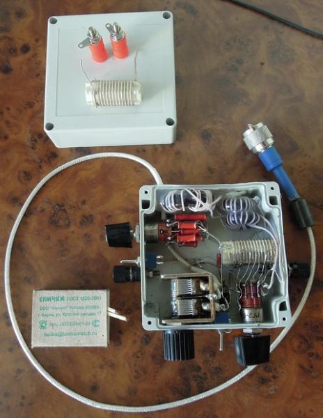

Сегодня, пользуясь отпуском начальника, собрал-таки микро-тюнер для своего FT-817... (задача стояла- работа от 1,9 МГц до 144 МГц, и получилось !) За основу взял вот эту схему : http://6ls.ru/forum/3-151-1 Только "обхода" не делал. Работает отлично после тщательного подбора отводов и витков колец на 160-80-40м практически при одном положении конденсатора на всех варках, и 50 МГц. (только на 144 положения крайние, но КСВ=1 ) Кольца можно все 50ВЧ (ВН) Индуктивности существенно больше, чем у автора. Керамическая катушка перекрывает 144-14 Мгц, + три колечка. Настраивал на луч 22 метра ,на полянке изображу из него VP2E антенну, подниму середину...На луч сработал по быстрому на 5 ватт весь СССР. (40 и 20м) Ниже 57 никто не давал. (антенну делал 15 минут)

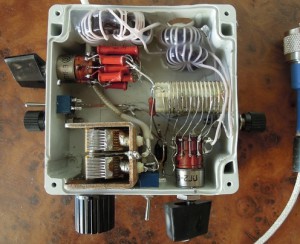

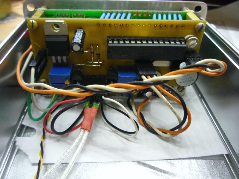

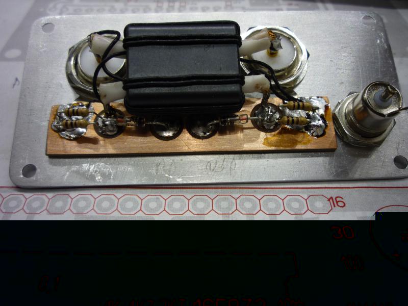

Сообщение ru4ng » 24 июл 2015, 08:28

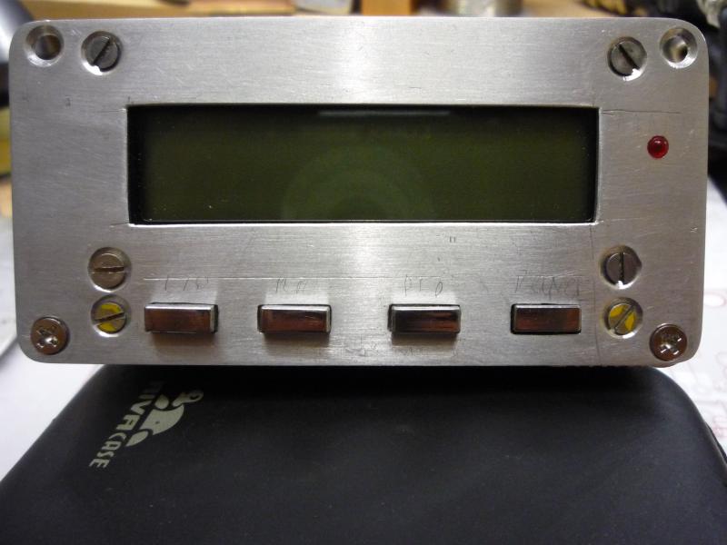

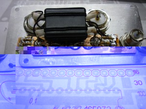

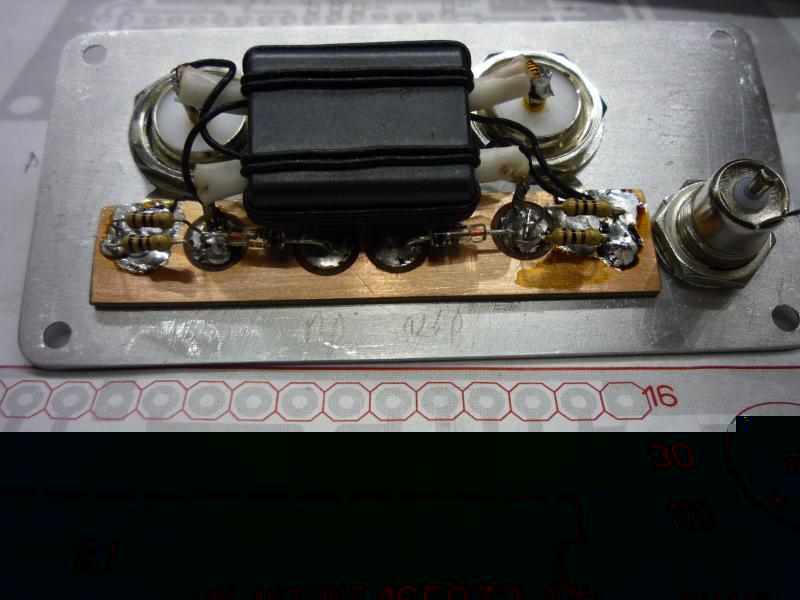

Доделываю измеритель КСВ и мощности на пике для КВ.
ответвитель
потроха
морда
получился компактный 100х100х50, осталось откалибровать.
Сделана вторая цифровая часть для УКВ, осталось дело за малым, хороший ответвитель.
