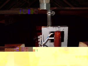

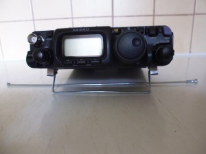

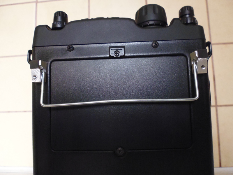

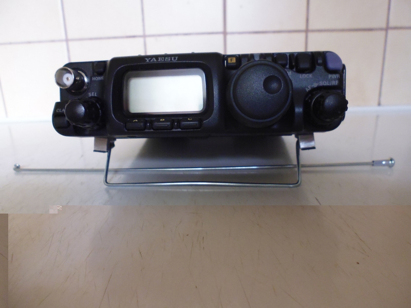

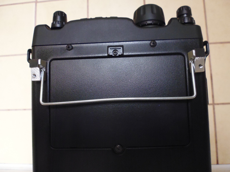

Вот такой вот прибамбасик для FT-817 сегодня доделал.
Обычная велосипедная спица... и откидная ножка готова.
Стало намного удобнее.

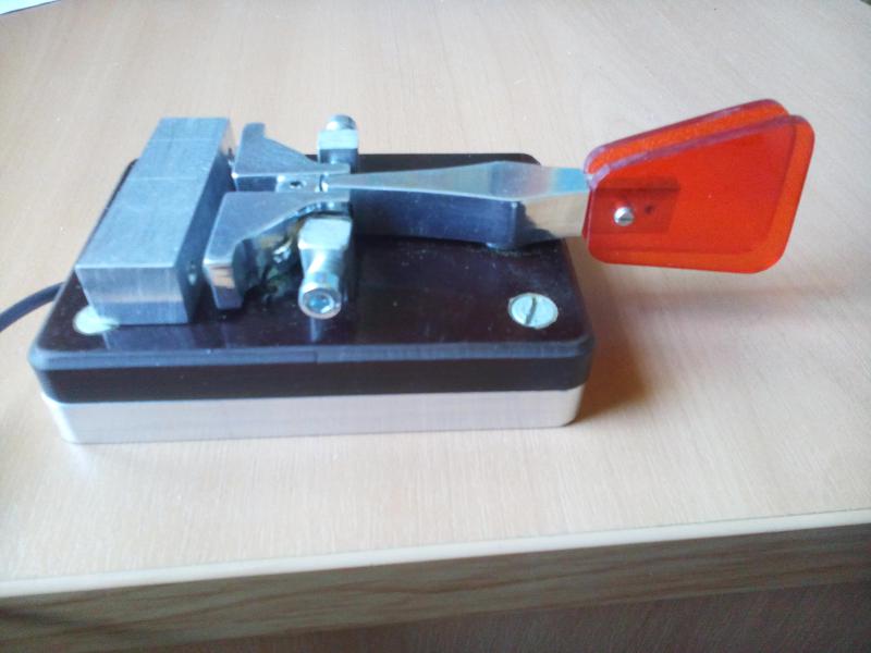

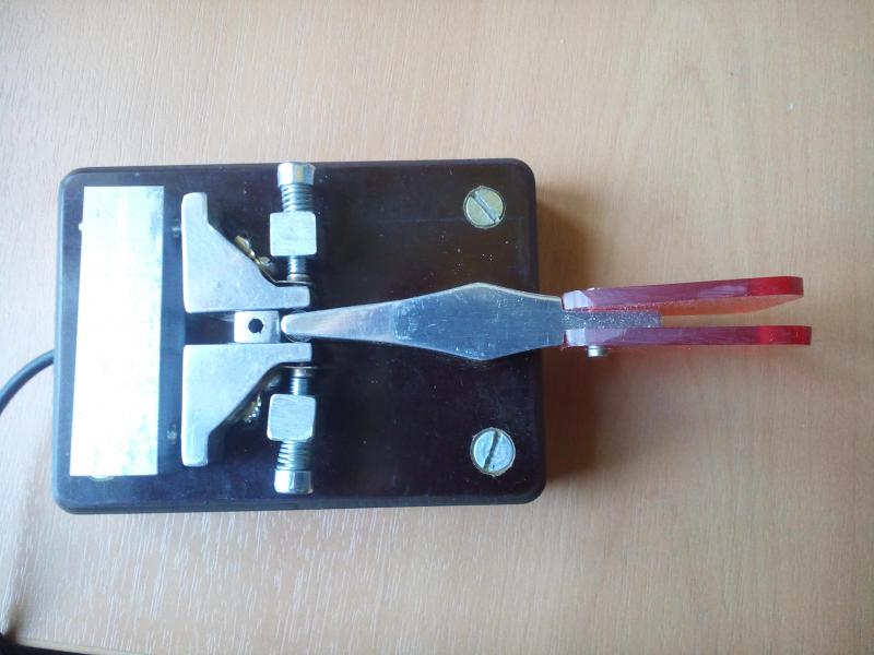

Телеграфный аппаратик на стапеле.....Изображение

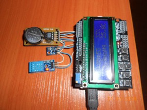

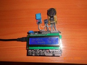

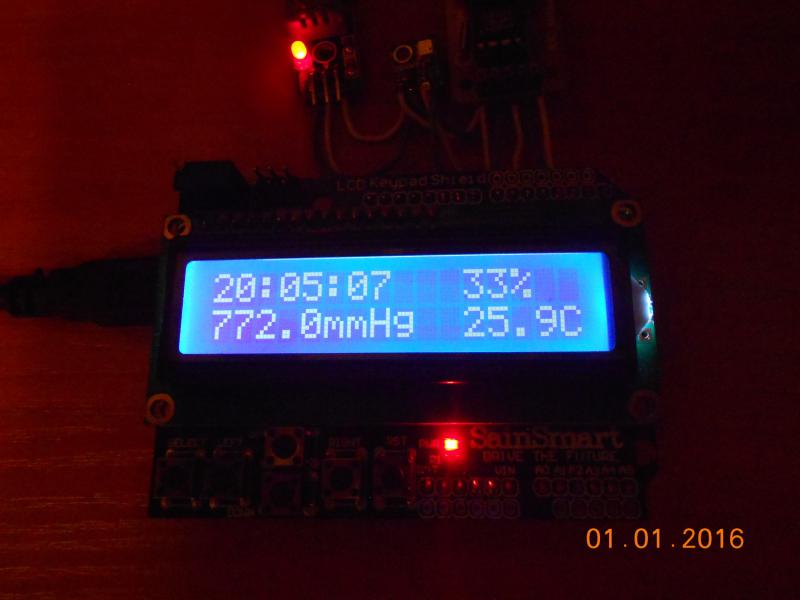

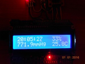

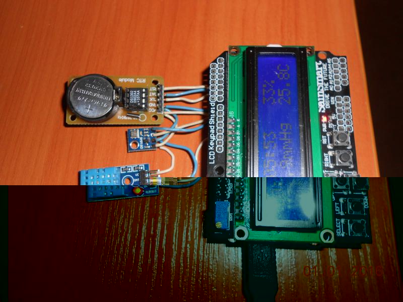

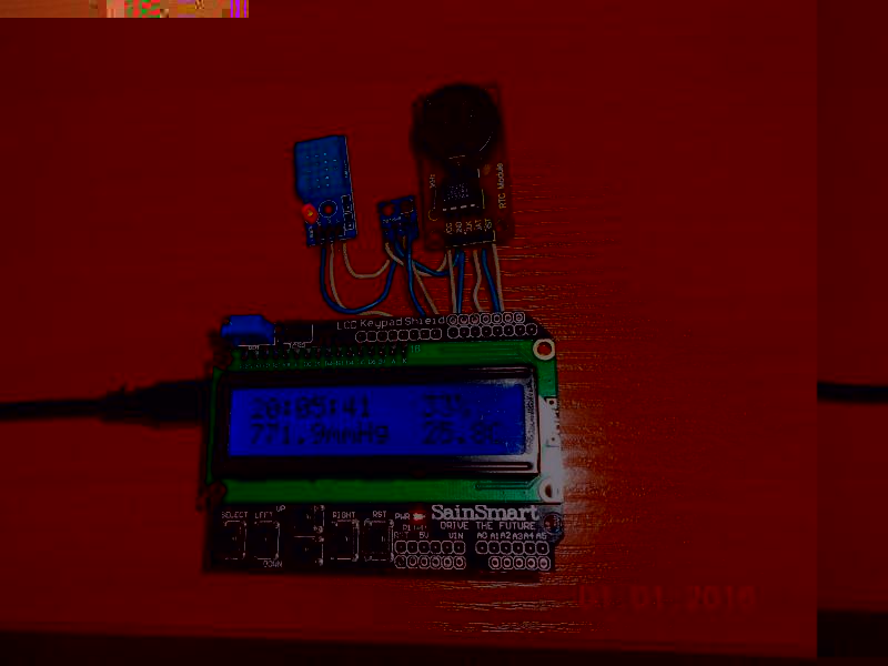

Давно приобрел Arduino Uno r3, брал сразу с экраном 16*2. Продаются и без экранов. Без экрана сейчас стоит меньше 200 рублей. Раньше стоил 15$... Датчики так же заказал - давления, температуры, влажности, освещенности, энергонезависимые часы, исполнительные релюшки... поиграться чтоб... Больше года все пылилось, тут 1го числа решил собрать что нибудь... SDK свежий скачал, попробовал на простом примере, потом часы "прикрутил", потом датчик за датчиком... скажу что это не так и сложно всё, единственное программированием надо владеть...
Возможности этой штуки - огромные. Можно радиомодуль прикупить и транслировать "телеметрию" на расстояние. Есть WiFi модуль, сетевая карта, GPRS, GPS, запись на карту памяти (картоприемники тоже есть в продаже)... все что душе угодно.
Вот спецы наши Киров представляют на сайте "Народный мониторинг". Есть с Кирово-Чепецка, Нижне-Ивкино, Лузы... не много но есть. Самоделки с круглосуточным выходом в интернет, выдают результаты.
При изготовлении любого устройства, например УМ, можно (ЛЕГКО) контролировать десятки параметров (температуры, напряжения, токов...) и на программном уровне ловить критические ситуации и ставить какие нибудь блокировки... Или включать выключать внешнюю индикацию...
PS. Аналоговых входов в базе не много, но есть платы расширения.
Экран желательно 20*4 (~250р. при курсе $73р., поиск на али по словам LCD 2004), чтоб одновременно инфы побольше выводить, но кто новичок - начать лучше с 16*2.
По экрану - можно даже и не тратиться, а взять экран с старой Nokia 5110, хотя есть решения и получше.
По экрану можно и с 16*2 прекрасно работать, просто раз в 2 секунды менять "экраны", т.е. сначала 1 по 4й датчик кажут, потом через 2 секунды кажем с 5 по 8й датчики, и так далее...
Видео не очень снялось, яркий экран "слепит" камеру.

PS! По идее, монохромные экраны даже сейчас уже анахронизм... вместо того чтоб светодиодами сигнализировать перегрузку, можно взять типа TFT LCD Ultra HD 320X480 вот класс, все параметры УМ влезут на 1 экран + время дата москва/UTC, в виде двух аналоговых циферблатов не проблема, и перегрузки например подсвечивать сменой фона параметра :good: :good: :good:

Re: Самодельные конструкции
Сообщение RM4N » 01 янв 2016, 22:34
КИТ около 1800. Но там куча всего.
В шансе...орионе видел... напряжОметр электронный (и ТОЛЬКО!) с экранчиком, чето около 400р. Это то же самое, что пленочный магнитофон продавать рядом с микро МП3 плеером по цене того же плеера.
А тут...ну пока еще картошку разве что не чистит :)
Сообщение Yura » 01 янв 2016, 23:11
ага, Mega 2560 R3 Mega2560 REV3 - 500рублей в Китае (тут в чипдипе 2200 тоже самое), с экраном в 3,2" в Китае = 1090р., тут как то не выгодно совсем покупать..., как придет TFT экран, постараюсь вывести на экране несколько датчиков в виде стрелок (под аналог, для лучшего восприятия), посмотрим как получится.
Вот в УМ люди их ставят, уже сейчас думаю на цепи питания только можно отслеживать - ток/напряжение сети, ток/напряжения анода, стрелочных приборов бы потребовалось сразу 4, цена за головку сколько там..., ладно цена, места в корпусе то..., а тут красота... :)
Сообщение RM4N » 02 янв 2016, 10:42
Инструмент вроде дельный, только надо ли это в наших делах? Что проще - поставить светодиод на индикацию включения или монитор с процессором? :)
Баловство, батенька! Ничто не заменит стрелочного индикатора по оперативности восприятия (КСВ, ток анода и т.п.)
Хорош тогда, когда надо отображать сразу несколько показателей, таких как шкала в трансивере.

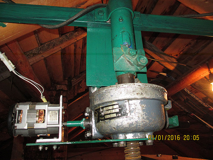

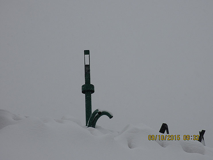

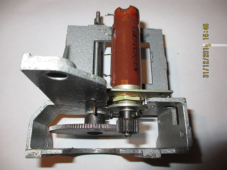

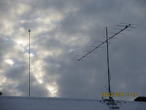

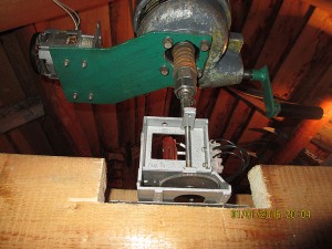

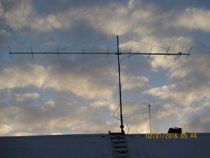

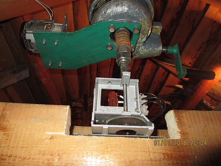

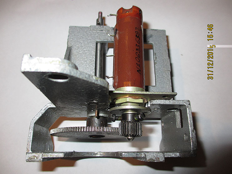

Закончено изготовление поворотного устройства, небольшой фотоотчет:
На Киров- 141 градус.
Кабельные вводы-выпускные трубы от " Восхода".
Последний раз редактировалось ra4nds 06 янв 2016, 18:32, всего редактировалось 1 раз.
Сообщения: 60
Has thanked: 61 times
Been thanked: 46 times
Сообщение ra4nds » 06 янв 2016, 18:25
Два редуктора ,один 76 другой где то 52 оборота. Полный оборот полторы минуты .
Концевиков нет-упор, в данный момент на север.

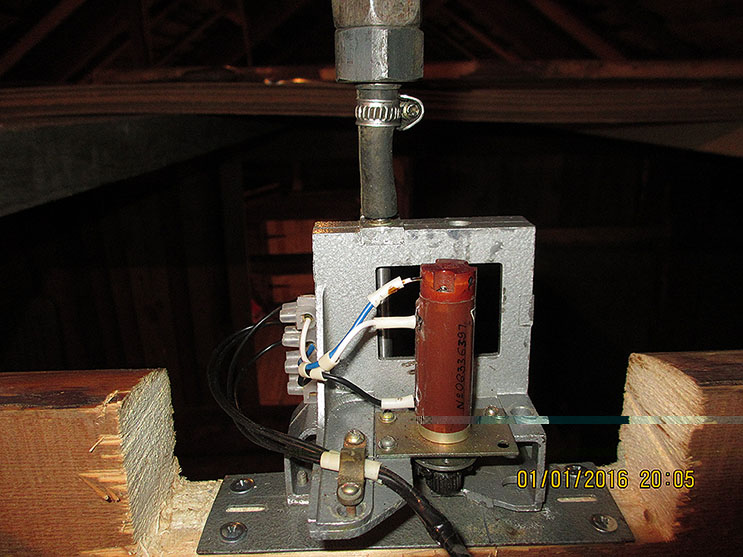

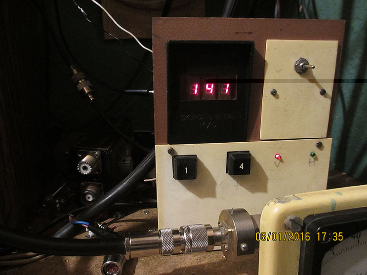

Цифровая индикация на многооборотном резисторе.
2 килоома 20 оборотов , используется 5.
Сообщение ra4nds » 06 янв 2016, 18:26
Пружинная муфта, доходит до упора -буксует.
На Сыктывкар-49 градусов.

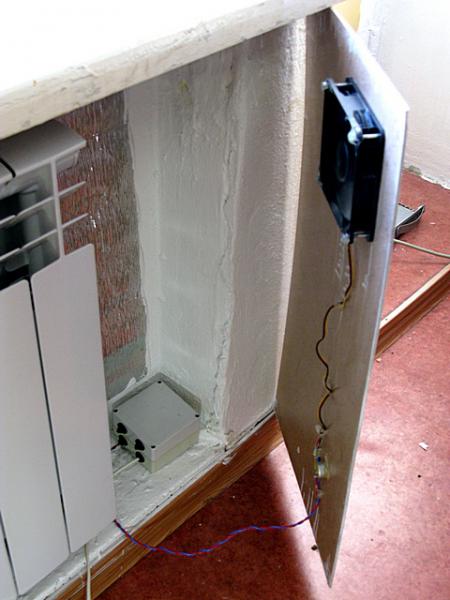

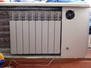

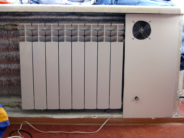

Сменили батарею отопления,ещё летом. Новая хороша,но не занимает всю нишу. Так что это в продолжение темы "самодельный кондиционер"-позволяет в холода иметь + лишних 2-3 градуса в комнате.Бесплатно. Кулер -120 мм ,компьютерный 12в, транс в коробочке любой на 12 в +мостик+ кондер 2200мкфх25в Потенциометр скорости вентилятора 220 ом 2 ватта (проволочный или СПО-2 ) Регулирует от 7 до 16 вольт ,при 10 вольтах -уже не слышно его работу, даже ночью. (устройство забирает горячий воздух сзади батареи,и гонит в комнату,при 2 кулерах - хоть сколько нагнать температуру можно, но нет необходимости)

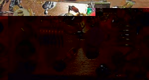

Сообщение UA4NDX » 23 мар 2018, 18:58
Для УКВ-истов наверное интересно будет. Сделал "пятачковым" монтажом предусилитель себе на 144 - 144 , 6 МГц Ток 60 ma ,напряжение 6 вольт. Усиление неслабое получилось 12-15 DbV . Расположен пока внизу,на усилителе мощности,в цепи обхода. Удалось без секвенсера использовать, т.к. и вход и выход преампа - защищён мощными ВЧ диодами. Первые впечатления: конечно, слабые сигналы, едва различимые - он не тянет, (кабель длинный до антенны 38м , и лет ему примерно семь....) НО ! Стал работать С-метр ,на сигналах более 1-2х баллов, эфир стал живее , заработал Noice Blanker гораздо лучше, не знаю как по "блокировке" -не было мощных станций пока. Но думаю то, что я с краю города - наверное обойдётся без блокировки..... (тем более по ночам в одиночестве в аврорах стучу :D
Надо думать ,как наверх его поставить-там много проблем, хотя разъём наверху есть. 73!

Сообщение RM4N » 23 мар 2018, 21:19
Шумы то поднимать снизу. Конечно надо наверх. Может даже на компенсацию потерь в кабеле не хватить. Но все же, чем ничего.
У него поди еще и Кш многоват. Я в даташитах не нашел.
Могу на анализаторе прогнать.
