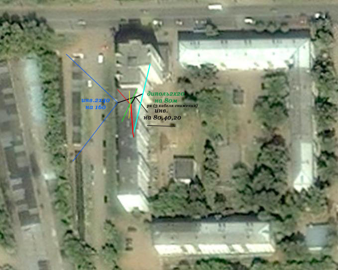

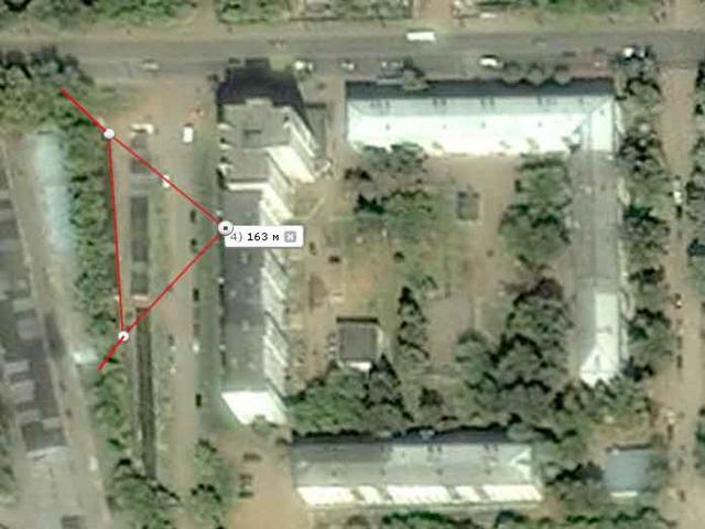

ru4ng писал(а):Задумал повесить дельту на 160 метровый диапазон. Верхняя точка подвеса ~35 метров , нижние точки порядка 10метров. Каков должен быть периметр рамки, нужен ли балун и какой? Питать собираюсь кабелем 50 или 75 Ом. Длинна кабеля получается порядка 70метров. Полотно будет из одножильного полевого кабеля (марку непомню). Кто что может дельного подсказать?
ru4ng писал(а):Будет примерно так Запитывать кабелем, линией до шека нет возможности, живу на 2 этаже с другой стороны дома. На крыше будет стоять антенный комутатор на 6 антенн. Дальше кабель RG213 до места, примерно 57метров.
