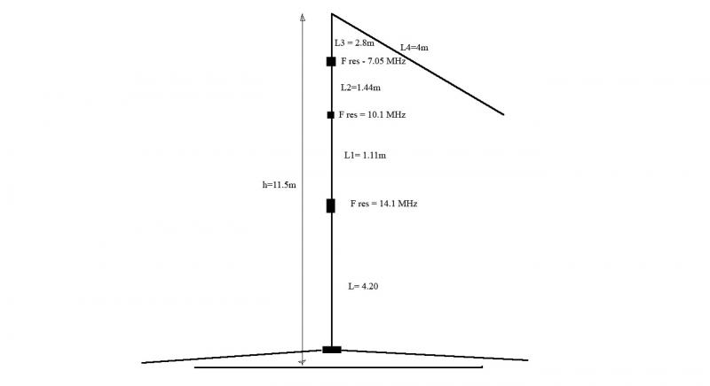

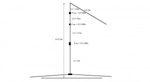

Сообщение RM4N » 24 окт 2013, 18:32
Игорь, вот так:
Мачта пластиковая 11,5м
Провод многожильный ПВХ типа не знаю, 0.75 сечение
Трапы коаксиальные, выполнены точно по расчетам программы TrapDesign.
На 14,1 трап выполнен, как я его называю, "параллельного" типа (L делится на 4, С умножается на 4), это надо видеть в статье Гончаренко.
На НЧ диапазоны трапы "последовательные"(потому что конец одной катушки схемно соединяется с началом другой, последовательно), то есть индуктивность большая, емкость, соответственно, маленькая (L и C как про программе). От типа выполненного трапа будет зависеть только длина (высота) антеннны, чем больше индуктивность в трапах, тем, конечно, короче антенна.
Диаметр оправки сильно значения не имеет, у меня он равен 50мм
Снизу в точку запитки последовательно с жилой ставится конденсатор 230 пФ.
Радиалы - четвертушки на каждый бэнд по 2 штуки.
Высота точки запитки примерно 1,5м, радиалы не прижимаются к земле и идут чуть под наклоном.
Все длины проводников антенны не расчетные, а уже реально настроенные.

Ну, в принципе все понятно. С трапами немного экспериментировал, так что проблем больших не доставят. Программа их считает довольно точно, главное аккуратно сделать. Радиалы я так понимаю, настраиваются в резонанс, на каждый диапазон по отдельности. На 80 радиалы могут не влезть, придется гнуть. Насколько критичен угол емкостной нагрузки? В общем, нужно будет поразмыслить

ru4ng писал(а):Ну, в принципе все понятно. С трапами немного экспериментировал, так что проблем больших не доставят. Программа их считает довольно точно, главное аккуратно сделать. Радиалы я так понимаю, настраиваются в резонанс, на каждый диапазон по отдельности. На 80 радиалы могут не влезть, придется гнуть. Насколько критичен угол емкостной нагрузки? В общем, нужно будет поразмыслить
При расположении антенны у земли не обязательно, чтобы радиалы были настроены, достаточно воспользоваться простой формулой расчета 145500/частоту=длина полуволнового диполя, разделив примерно пополам, без учета сантиметров, это неважно, мы получаем длину радиала. Критичность расположения высоты точки подключения радиалов имеет некоторое значение, я все настроил на ту высоту, на которой я могу спокойно обслуживать точку запитки антенны. Настроил не радиалы, а длины проводов антенны. Загибать радиалы всегда можно, об этом у Гончаренко статья есть. Даже можно все разместить на очень небольшой площади. Мне это не требовалось, потому что места было достаточно, да и ставил только на сутки.
Что удалось экспериментально заметить в процессе настройки и эксплуатации. Самый ВЧ диапазон, то есть 20м, должен иметь 1/4 длины примерно 5,2м, но, как мы видим, длина до трапа получилась 4,2. Что это? ошибка расчета? Не думаю. Не учитывались определенные факторы. Затем, когда все было настроено на 3 диапазона, удлинил антенну до 80м диапазона. Другие диапазоны "не почувствовали" этого изменения, но только не 20м. Его КСВ по реальным данным (это, конечно, не самый хороший показатель, но иного у меня не было) антенны ушла вниз на 20м. То есть она "удлинилась". Может на 30 и 40 это и не было заметно, но 20м диапазон это почуял.
И еще, диапазон 80м. Придется все равно подстраивать сверху, потому что указанные длины рассчитаны на CW, но КСВ было минимальным, около 1.1, точно не помню, где-то ниже по частотам, но настраивать я не стал, тюнер вытягивал всё.

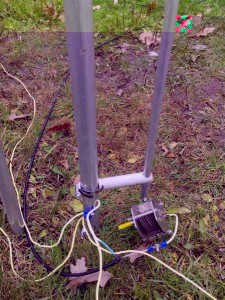

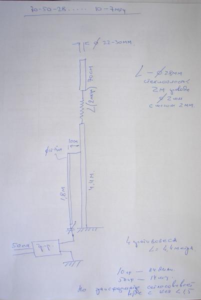

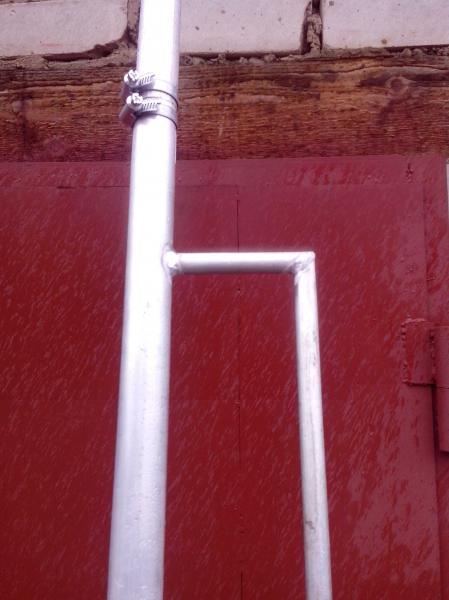

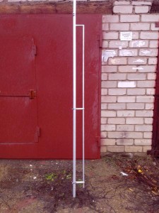

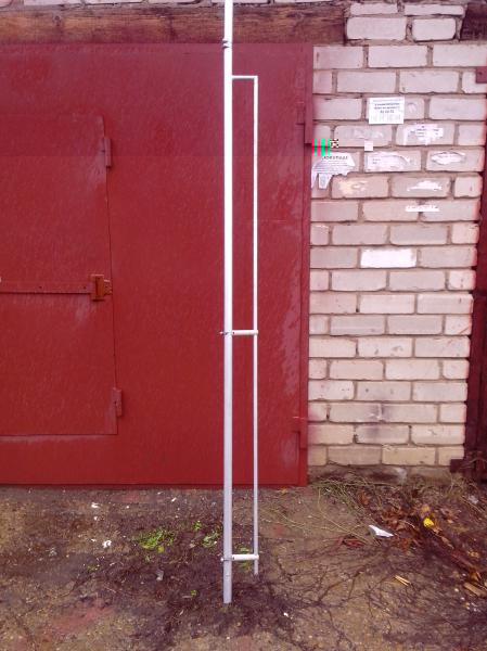

Сегодня сделан Заземленный Ground Plane на диапазоны 14, 18, 21 24 и 28 МНz
В ближайшее время приступлю к натурным испытаниям.

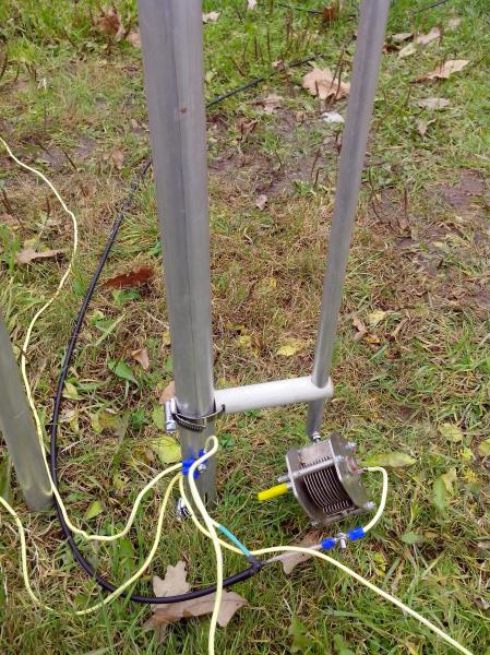

Моторчик будет от китайских друзей сервопривод для управляемых моделей. Управление проще простого, меняя положение потенциометра серводвигатель поворачивает емкость на определённый угол. Ось потенциометра можно будет проградуировать по диапазонам, для быстрой настройки. Схему можно взять к примеру Тестер для Сервомашинок.
Эксперементировать буду для начала в ручную на земле и за городом, потом думается поставлю на крышу для сравнительного анализа с другими антеннами.

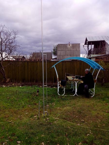

Сообщение ru4ng » 30 окт 2013, 16:54
Сегодня совместно с UA4NB были проведены натурные испытания антенны. В принципе антенну можно настроить на любую частоту от 14 до 29 мГц. Применялось 4 противовеса по 4.4 метра. Антенна стояла на земле. Резонансы ярко выражены и весьма острые, но в пределах диапазона КСВ не превышает 1,3. Правда с 14мГц пришлось повозится, резонанс был какой то двойной. Основной скажем 14.050 и второй где то 17.с чем то. Настроить удалось только когда точку запитки отпустили практически на землю.
Для пробы было проведено несколько всязей. На прием в ближней зоне проигрывает InV.

Да, настройка антенны производилась прибором АА230Pro. Настройку лудше проводить конечно переменным конденсатором.При настройке поставить риски, последующая перестройка по диапазонам происходит практически мгновенно. Из инета 40ый вариант
