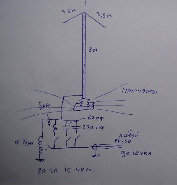

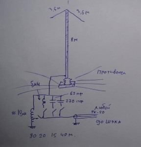

Знаете, я так чувствую что и схему надо "принципиальную " Она примерно такая, но забыл, что на 80м и земля катушки большой тоже контактом реле подключается,и отвод к ней. (на других диап. - катушка болтается в воздухе,только к штырю подключена. )
Re: Антенна DL2KQ. (by UA4NDX)
Сообщение RM4N » 26 окт 2018, 20:32
Горячий конец катушки (и ее отвод) надо подключать только на 80м, на других диапазонах она не нужна. Значит там в разрыв реле еще одно.
Сообщение UA4NDX » 26 окт 2018, 20:40
К сожалению, там напряжение ВЧ побольше, чем на аноде лампы усилителя. Так что уж или "хлопушка" реле, или отказаться от 80м вообще

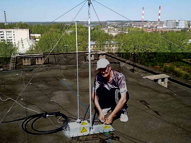

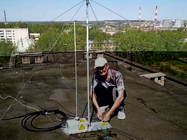

Доброго дня "штыревикам" . 10 мая ,вместе с Сергеем UA4NBC, смонтировали мне новую антенну DL2KQ , вместо старой.. Вот по этому описанию : http://dl2kq.de/ant/3-28.htm
Для вращения конденсатора 10-100 пф использован мотор РД-09 на 1,75 об/сек. Противовесы полноценные,по паре штук на все заявленные диапазоны. На 20м только на связях испытана- работает норм, японцы "берутся"на 59.... 20-17-15-12 м - КСВ =1, за 5 секунд из дома ,тумблером с нейтралью ,редко секунда на "проскок" настройки (реверс мотора) По шумам очень порадовала, 1-3 балла в зависимости от времени суток. Огорчило другое - на 26 МГц КСВ 2, на 29 МГц КСВ 3. Думаю, это из -за нескольких моих ошибок : а) мотор с конденсатором в железной коробке, хоть общая длина согласователя и соблюдена... б) длина штыря на каждом стыке по 3-5мм больше расчётной..с) штырь покрашен нитроэмалью из баллончика, и сверху пластиковый колпачок ,надо бы пробку внутрь.. Без серьёзной переделки это всё не исправить...

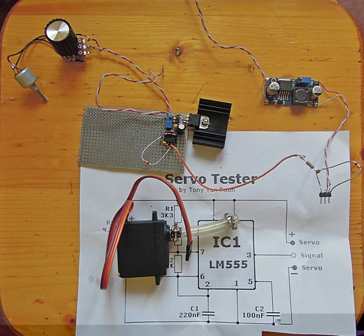

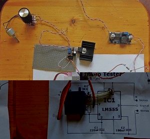

Далее, по мотору. Планировался сервопривод китайский MG995. Всё отрепетировано, работает отменно на столе,даже с имитацией линии 65м (как у меня) В последний момент отказался по грозовым соображениям, да и температурным. РД-09 -СССР продукт, двоешную ягу 6 лет вращает ! (могу сервопривод с управлением вернуть Юрию R4NAF- его подарок, или ,если разрешит- любому конструктору антенн..)

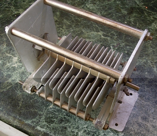

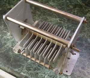

Товарищи учоные, доценты с кандидатами ! Я ведь ,собственно совета просил, как с минимальными переделками всё же настроить антенну на 27-29 МГц ??? (вариант с заменой кондера переменного -отпадает, всё уж слишком намертво сделано, на крыше много не повертишь новых дырочек..Да и найти переменник с С нач. < 10 pF трудновато......) Напрашивается простая идея: уменьшить индуктивность гамма-согласователя ,раз уж я где то паразитных емкостей нахватал ?? Нельзя ли просто сделать согласователь короче, т.е. не использовать трубку "вбок" ,а просто проводом медным (или Al полоской) большого сечения провести линию прямо к точке рекомендованной "напрямик" ? Этаким треугольником,а не буквой "П" ?? Если 29 МГц настроится, то и 14 Мгц не пострадает, т.к. мой КПЕ с запасом по макс. емкости.. Может кто то захочет такую антенну на 40-30 -14 -17 м (по той же ссылке) ,могу подарить уже подготовленный КПЕ киловатта на 2 проходящей мощности.... (165х120х120 мм, зазор 5 мм)

Сообщение ru4ng » 14 май 2019, 10:48
Добрый день Владимир Петрович! Предполагаю что лишней емкости добавилось из за металлической коробки и основания. Когда проводил эксперименты с такой же антенной, мучился с 28 мгц, стало лучше когда точку запитки приподнял над землей сантиметров на 30. Сварное соединение придает жесткости но сводит на нет возможность поиграть расстояниями согласования.

Сообщение UA4NDX » 14 май 2019, 11:32
Благодарю, Игорь ! (мало ещё этих антенн сделали, любой опыт полезен,даже негативный...)
Хочу "пожертвовать " сварным " соединением, но предварительно попробую всякие перемычки с хомутиками, чтобы хоть немного уменьшить индуктивность Г- согласователя...Ведь у автора всё-же математическая модель. Не выйдет- коробку заменю,конечно на большую пластиковую (когда делал- искал "в размер", сейчас можно уже и больше..) Предполагаю, что коробка даёт 3-5 пикофарад емкости на землю, что уже и много оказалось. 73!

Сообщение ru4ng » 14 май 2019, 19:02
Можно попробовать приподнять точку запитки от земли, т.е точку подключения конденсатора к Г согласованию. А фото внутренностей коробки нет, заглянуть бы внутрь.

Сообщение RM4N » 14 май 2019, 20:28
ru4ng писал(а):Можно попробовать приподнять точку запитки от земли, т.е точку подключения конденсатора к Г согласованию. А фото внутренностей коробки нет, заглянуть бы внутрь.
Если это удобно в сделанной конструкции.
Проще перетащить точку соединения Г сверху.
Поскольку Г линия достаточно хорошо настроена под данную конструкцию (ткс ДЛ2КЩ), изменение длин Г согласования ведет к изменению Z вх .
Надо добиться того, чтобы при минимальной емкости имеющегося С (например 10 пФ своих +4...5 прихваченных) иметь возможность согласовать на 28 Мгц.
Изменением точки подключения Г сверху, сдвигая ее вниз (уменьшение индуктивности и емкости Г-согласования), можно на модели добиться увеличения емкости на 28 МГц на 2-3пФ (максимум 4 при неплохом раскладе на других бэндах). Как это получится на деле, неизвестно, надо проверять.
Фактически это можно попробовать, проставив перемычку вверху Г, по расчетам, скажем на 10 см ниже верхней горизонтальной части приваренной трубы.
Для указанного мною выше значения длин пострадают 21 и 24 Мгц, 14 и 18 останутся на прежнем уровне, но заработает 28 при Rвх = 50 Ом. Jx настраивается конденсатором, его С=13.3 пФ, а не 11,3, как было ранее.
Можно пробовать сдвигать перемычку еще ниже, это можно сделать самостоятельно, изменяя параметры в приведенном файле на dl2kq сайте. Это в том случае, если все-таки окажется, что емкости на конце еще многовато.

Сообщение UA4NDX » 14 май 2019, 21:26
Друзья, я попробую подвигать всяческие перемычки в выходные. Но чувствую, что коробку явно придётся менять на пластик,и вот почему : Паразитная емкость (скажем 4 пф) получилась на землю (плохую, т.к. коробка - оцинковка крашеная) через КПЕ, который 12 пф.на 28 МГц. Т.Е получился ещё и "делитель " емкостной . (одна треть ВЧ -в потери! ) Поищу коробку до выходных, доложу потом результаты. Для Игоря - емкость ротора КПЕ на дюралевое основание оч мала, и несущественна, т.к. там 50 ом уже. Фоток не сохранилось,но там внутри всё норм, примерно на 500 ватт подводимой,по прикидкам....
Статор кондера -вверху ,и всего 1 см от верха коробки- вот тут собака и порылась.. 73!

Сообщение ru4ng » 14 май 2019, 21:40
Я имел в виду под поднятием точки запитки
Сообщение UA4NDX » 14 май 2019, 23:16
Игорь, я понял твою мысль. Но у меня и так индуктивность велика,твой вариант ещё больше её увеличит. У меня задача как можно точнее выдержать авторские размеры, и найти свой
"косяк". Чтобы следующие изготовители знали недопустимые варианты.
