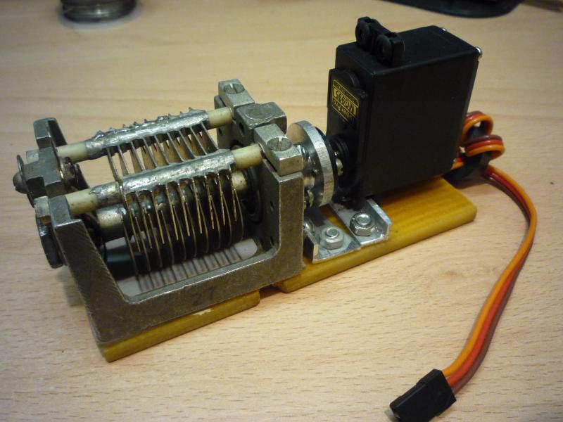

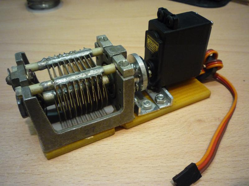

Ну вот дождался сервопривод для своего GP.270 рублёв
получается примерно так.
замечательно крутит вертит, осталось только подобрать коробок и поставить на место.

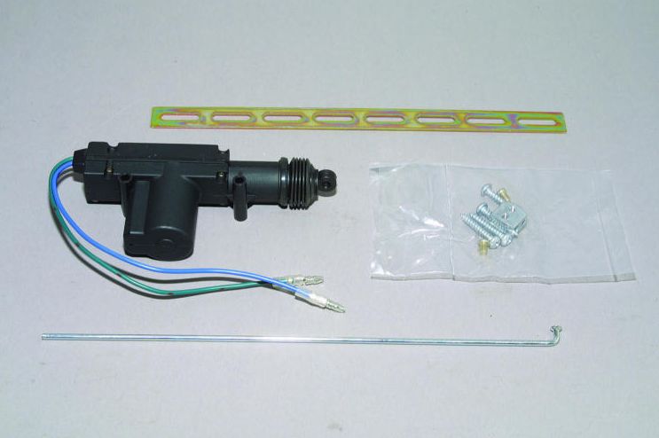

Помоему хороший редуктор в центральном замке от авто, тоже может его приспособить. Тяга из него убирается.
ru4ng, а конденсатор самодельный? Под круговое вращение самодельный можно придумать, а то заводские смотрю плохо переделывать, там один медный ус не понятно как заменить...
И последнее, так то можно и сделать указатель положения этого КПЕ, чтоб дома казал положение. Этот же принцип можно использовать в направленных антеннах УКВ - определять направление.
Надо ещё оду секцию КПЕ, с неё мерять ёмкость, например будет ёмкость 10...100пф, переводить это дело в напряжение от 0 до 10вольт, простой схемкой, а дома вольтметр кажет от 0 до 10.
Если КПЕ самому сделать, то 2ю секцию под это дело и сделать (заэкранировать, развязать от основного КПЭ как следует)...

Юра, к сожалению, все авто-моторы постоянного тока,коллекторные, и дают большие помехи....А насчёт конденсатора- так все с "военки" -именно такие, сколько угодно оборотов делают, без ограничения, только их мало в народе осталось...Кроме того -на нём довольно большое ВЧ напряжение,замену ему трудно придумать. (даже ось-керамическая)

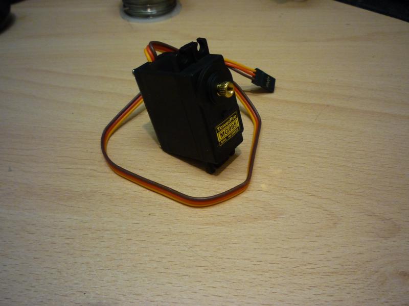

Владимир, все понятно, а на фото, "сервопривод", это т.н. с микроволновки? И зачем 3 провода?
ru4ng, А что за марка моторчика? В частности интересует обороты на выходе - после редуктора, ток/напряжение (переменка у него?)
Re: Антенны GP
Сообщение UA4NDX » 02 фев 2014, 06:22
Юра, так Игорь (RU4NG) уже приобрёл его- http://www.ebay.com/itm/MG995-Tower-Pro ... 1e6c88f8a7 Самое то ! По цене они сопоставимиы с моторами от СВЧ печек, только те есть в "алми"...Контроль за углом поворота- много вариантов,с потенциометром-самый простой....Кроме того, можно и не контролировать угол поворота,просто настраивать по Min SWR , это немного дольше,зато проводов меньше, можно даже через центр жилу коаксиального кабеля (через дроссели ВЧ- вообще без доп. проводов) Мотор вращения поддона СВЧ SSM-16H (MDFJ030AF) 220-240V, 2.5/3 об/мин, вал 12 мм- вот такой в "алми" сейчас есть-360 руб.

Сообщение ru4ng » 02 фев 2014, 09:31
Выбор пал на сервопривод по причине простейшего управления этой штукой.
при этом питается она от 5 вольт потребляя 150 мА. При повороте потенциометра мгновенный отклик сервопривода.
Конденсатор более чем на 180 градусов крутить нет необходимости. При полном обороте потенциометра сервопривод поворачивает ось конденсатора на 200 градусов. Поэтому при первоначальной настройке антенны на ось потенциометра наносим метки согласно диапазонам. Последующая перестройка по диапазонам осуществляется согласно меткам. С двигателем от столика СВЧ печки так неполучится. Там сложно будет точно настроится, т.к. при снятии напряжения с двигателя и подаче снова двигатель начинает вращение в противоположную сторону.

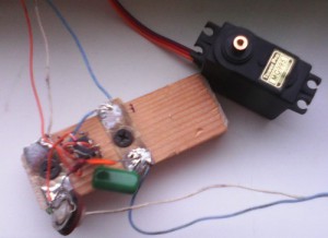

Коллеги, скажите, вот схема в сообщении выше... там переменный резистрор. Положение переменного резистора всегда пропорционально положению сервопривода? Суть в чем, собрал схему, установил переменник в среднее положение, включил напряжение, и сервопривод сразу займет среднее положение? Или надо как то "градуировать" (устанавливать нули) - сначала в одном крайнем положении, затем в другом?
Re: Антенны GP
Сообщение ru4ng » 21 мар 2014, 18:55
Подстраивать после сборки придется полюбому, после подстройки будет как надо. Резистор посредине, привод тоже, резистор в край привод тоже.С помощью резисторов можно сделать чтобы привод делал полный оборот.

ага, понятно, а как полный оборот, если сказано Rotational Range: 180°?
Ещё, Игорь, говорится: Speed: 4.8V: 0.20 sec/60°
т.е. за 1/5 секунды делает 60°(!), реально ли им более менее точно отрегулировать настройку? Есть возможность как то скорость снизить?

Сделал по той же схеме, поверхностным монтажом, тоже MG995, работать не захотел, схему проверил несколько раз, может детальки сильно старые, в плане кондёров. Сегодня ещё попытаюсь запустить.
Re: Антенны GP
Сообщение UA4NDX » 20 окт 2014, 13:46

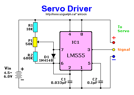

Юра,меня тоже интересует этот привод. Детали у тебя вроде хорошие .кондеры плёночные не портятся от времени, а вот потенциометры безкорпусные-бывают плохие..Да только 555 таймеров- довольно много модификаций ,и ТТЛ и КМОП.. Меня немного номиналы резисторов у Игоря насторожили,нет ли ошибки? Сам поиском другую совсем схемку нашёл :
