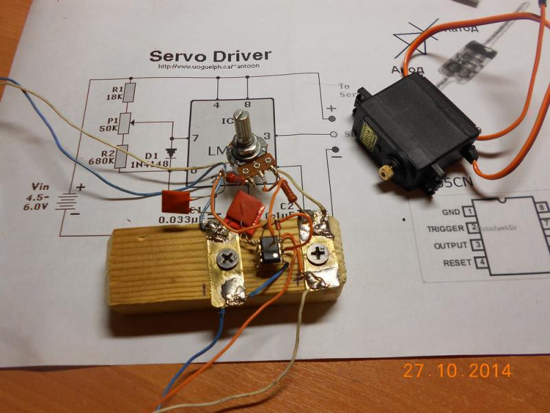

Сообщение Yura » 27 окт 2014, 22:01
схему перепаял, проверил правильность - все как на схеме и опять что то не идёт. Точно такие же симптомы. Толи привод такой интересный у меня, что к этой схеме не подходит... (во второй раз для чистоты эксперимента взял новые, и привод и м/с)
Да, узнал у моделистов - контакт сигнала со схемы на сервопривод надо делать как можно короче. Говорят с 30см проводов бывают наводки, и сервопривод уже не реагирует...

Андрей, хорошее видео, серьёзный мужчина показался.. (правда,ни словом не обмолвился про автора антенны- И.Гончаренко, DL2KQ... http://dl2kq.de/ant/3-28.htm ) Я раньше тоже предлагал этот переменный кондюр простым мотором вертеть, но сейчас мы тут более хороший моторчик обкатываем.. (поставил потенц. на заранее настроенную точку- и кондюр мгновенно уже там !) Для Юрия- испытывал сегодня схемку (из поста твоего от 20.10.2014)
download/file.php?id=888&mode=view Всё работает ! Конденсаторы-плёночные,выяснил некоторые зависимости. Во первых, на схеме (как всегда в мастер-китах и т.п.) нет конденсатора между + и - питания, а в импульсных схемах- он обязателен ! Ещё обязателен стабилизатор 78L05 для устройства управления и 7805 для самого моторчика ,ток там более ампера , и защита стабилизатора спасает его от выгорания при экспериментах. (всё это питать уже от +12 вольт) Дальше такие наблюдения :без конденсатора С3 (0.22 мкф) - привод поворачивается только на 90 градусов. (длительность импульсов на выходе , как и написано 1-2 Миллисекунды) При наличии этого кондюра (скважность уже 0,5-3 миллисекунды)-угол поворота 200 градусов, что достаточно для поворота КПЕ, даже с перебором ( придётся ,в вашем конкретном случае ,поставить добавочные резисторы последовательно и параллельно потенциометру регулировки. ) Да, ещё .В разрыв "сигнального" проводника",поставлен резистор 200-500 ом,для устранения возможных помех от передатчика. Всё! Устройство рабочее. делай начисто. (я буду использовать для поворота ферритовой антенны приёмной на 160 и 80м) Усилие у привода- фантастическое, даже маленькую ягу провернёт!

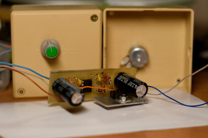

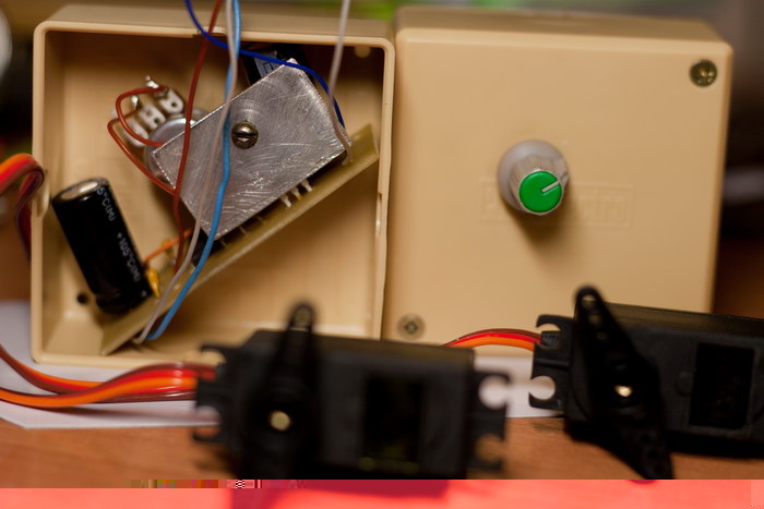

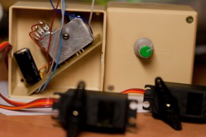

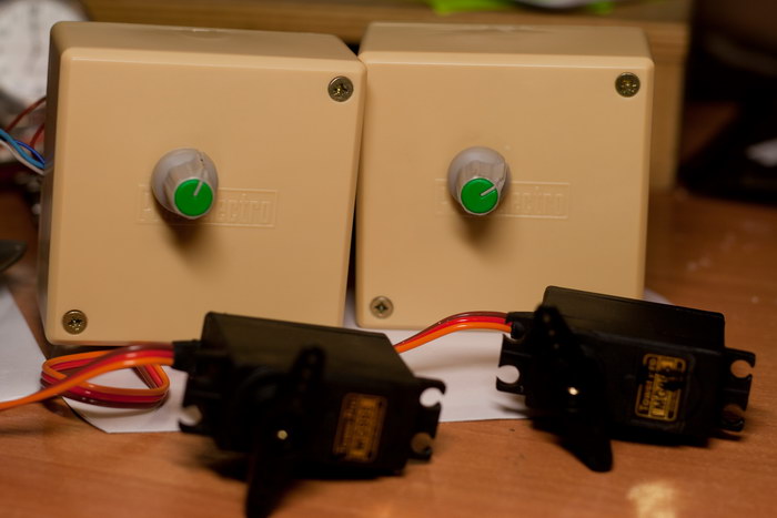

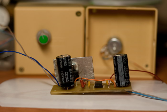

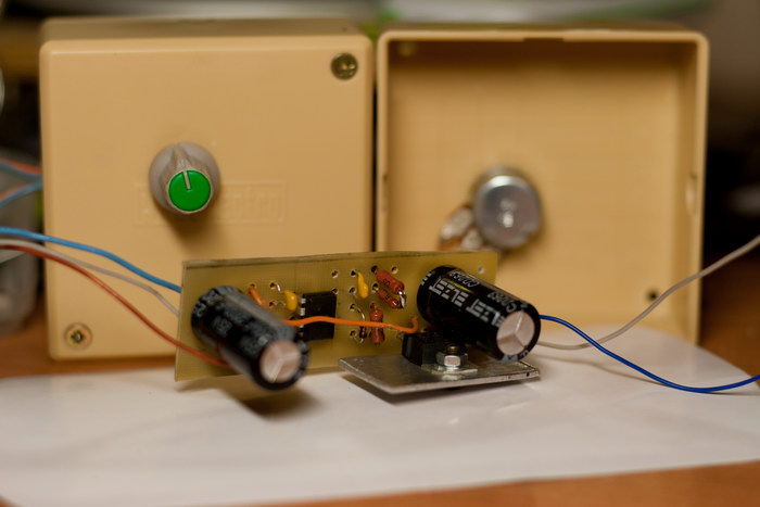

Сообщение Yura » 16 ноя 2014, 20:16
Как то не спешно получается делать GP, но главное процесс идёт...
Сервопривод сгодится не только в GP, а например в регулировке КПЕ антенного тюнера и т.п.
Схема отработалась, платы вытравил сам, как Антон в Китае уж заказывать не стал :D
На плате преобразователь с 12 в 5 вольт, на маленьком радиаторе. Опыт показал, что площади радиатора хватает.
Под платы купил коробки PlastElectro 70*70*30 под цвет мебели (всего было 2 цвета коробок, белая и светлокоричневая как на фото :) )
Все идеально вошло, переменный резистор по центру коробки немного не вошел, но и так нормально.
Выходящие проводки - временные, в будующем будет уходить из коробки один проводок - "хвост от мышки", там как раз 4 проводка, и гибкие.
Уличную герм. коробку под КПЕ пока не нашел. Внутренние размеры для моего КПЕ нужны 130*70*60. Видел 125*125 в продаже, может она и подойдёт.

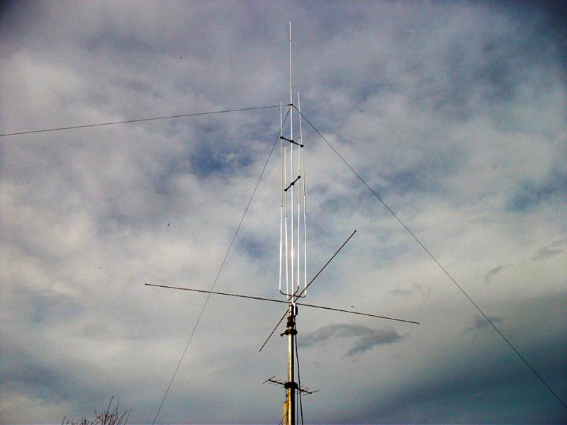

Вынашиваю мысль к весне изготовить вот такое чудо
одной антенной убиваем все ВЧ диапазоны. Вариантов изготовления множество.
Может кто делал подобную конструкцию, делитесь впечатлениями.
Принимаются конструктивные предложения.
Re: Антенны GP
Сообщение UA4NDX » 06 янв 2015, 12:14
Сам лично "помаялся" с длительной настройкой DL2KQ 8 m.....Так там хоть "палка"-одна... А вот друг у меня (RW3AO) вот такую сделал : http://www.qrz.ru/schemes/contribute/antenns/ut1ma/ - тоже ,настроив её в поле, при переносе на крышу- ВСЁ пришлось перенастраивать,много раз опустив её...Множество противовесов, да ещё приподнятых- вот неучитываемая программами расчёта трудность..Да и парусность великовата. И дроссель на кабель питания- совершенно обязательная вещь,особенно ,когда противовесов мало, как на рисунке..Можно ли ссылку на первоисточник этой антенны ?
Re: Антенны GP
Сообщение RM4N » 06 янв 2015, 12:15
ru4ng писал(а):Принимаются конструктивные предложения.
Очень кратко и конструктивно: ГП - малоэффективные приемные антенны! На передачу еще куда ни шло.
Тратить деньги на кучу неэффективного железа?! Проволочку на шесте с парой трапов подними, - НОЛЬ затрат и все то же самое.
Если приложить все это железо, что на фото выше, на создание хотя бы 3 эл Яги, на пару бандов, то, мне кажется, еще металл останется. :)
Re: Антенны GP
Сообщение ru4ng » 06 янв 2015, 13:11
Все началось с просмотра ветки QRZ.RU Vilka-III из удочки, фото взято с Болгарского сайта LZAV-5B, у Поляков эта антенна реализована в проволоке sq9jxb. Я понимаю что это не самая лудшая антенна. Противовесов мало и они короткие, это минус. Но всеж это лудше чем ничего. Многие жалуются на невозможность установки антенн на крыше по разным причинам, у кого крыша шифер и нет возможности по ней перемещатся и тд и тп. Эта антенна с такими противовесами может устанавливатся в ограниченное место. Вот мои первоначальные мысли.
