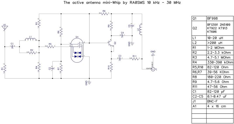

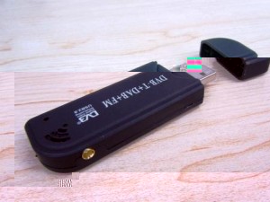

антенна всем известная как активная , большое количество схем и описаний,на многих форумах интернета тесты есть . для начинающего слушателя при минимальном бюджете будет интересное начало...
P.S.: если не интересно ,сильно не пинайте. :pardon:
usb rtl sdr dongle

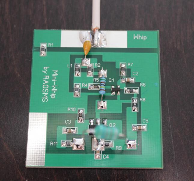

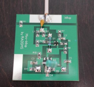

вид платы

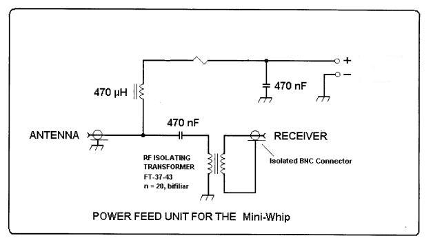

питание по кабелю

Активная антенна на полевике это хорошо. Только зачем на выходе ЭП второго каскада поставили резистор 50-омный последовательно? Чтобы так вот просто взять и выходной сигнал на 6 дБ задавить? В этом месте вообще-то ШП трансформатор нужен 1:9.
Оплетку кабеля от системы противовесов (обозначено как земля, оно же корпус антенны) по высокой частоте нужно развязать. Для этого на оплетку обычно ставят запорный "синфазный" ВЧ дроссель прямо в корпусе антенны и разъем от корпуса изолируют. Это если мы не хотим, чтобы противовесом стал фидер и антенна стала принимать на фидер всю окружающую дрянь.

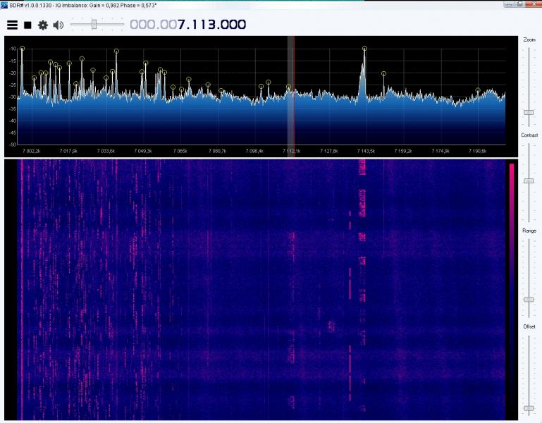

27.05.17 23:05
эфир

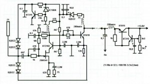

Еще одна возможная схема.
