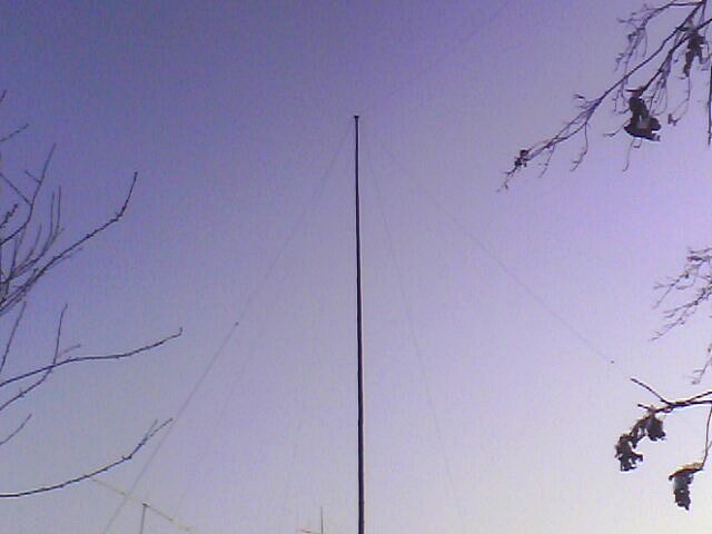

Сообщение faza » 19 янв 2013, 18:36
В прошлом Году в конце октября поставил GP 13.5 метров с 6-ю ёмкостными нагрузками на 3 диапазона работает хорошо 160 80 40 метров но кроме этих диапазонов добавились ещё 2 на20 и 15 метров :D Напоследних 2 диапазонах сработал одним трансивером и японией 59 и с америкой 59 ssb :)

Сообщение UA4NDX » 26 янв 2013, 14:12
Хочу добавить по вертикалу Евгения, RK4NAB.... Антенна выполнена с некоторым отклонением от авторского варианта- емкостные нагрузки (4 из шести) расположены под очень острым углом к штырю, поэтому антенна и работает на 20 и 15 метрах с низкими углами к горизонту ... (итого 5 диапазонов !) Для самого Евгения это было неожиданностью, но поскольку было с чем сравнить (есть простой GP на 20 метров) ,то он просто все силы бросил на эту антенну...(фото тюнера,думаю он сам приложит, после завершения настройки) Для сельского радиолюбителя я думаю,это наилучшая DX-антенна! (влазит на любой маленький участок,противовесы -по забору,приподнятые,всего по 2 на диапазон !)

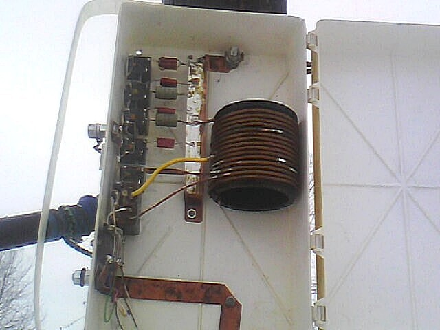

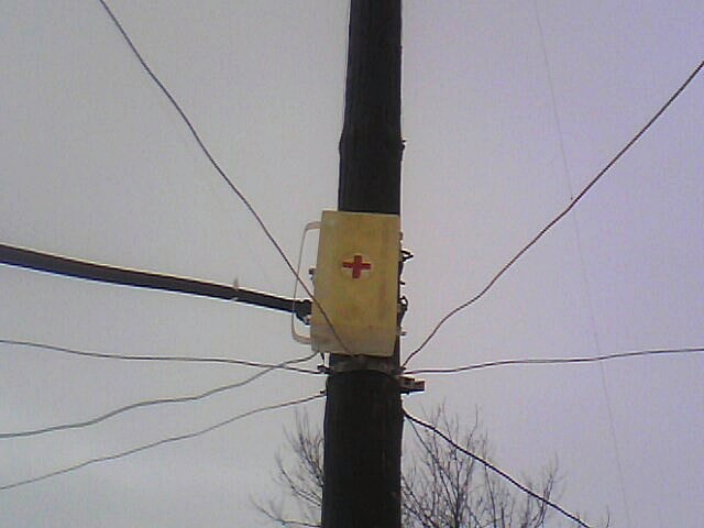

Сообщение UA4NDX » 27 янв 2013, 15:26
Посылаю для желающих повторить фото пяти-диапазонной антенны(и тюнера к ней) Евгения, RK4NAB Все реле обычные китайские, вроде "TAINBO", 250V 8 A-контакты, обмотка 24 v DC . Настройка возможна только с помощью анализатора антенн, (применялся А-330) Настройка прямо на разъёме тюнера ! (через кабель, из дома, НЕ настроить, проверено!)Полоса пропускания: 160м- 20-30 килогерц, 80 метров- тоже узкая, вроде 60-70 килогерц, на остальных диапазонах-нормально, почти весь диапазон...На всех диапазонах, кроме 160 м- сделаны межконтинентальные связи!
На 160 м- на общий вызов, отвечает,например Франция ! (на диполь,дельту,инвертед ВИ,-дальше Украины Вы не свяжетесь!) Мои поздравления Евгению! 73!

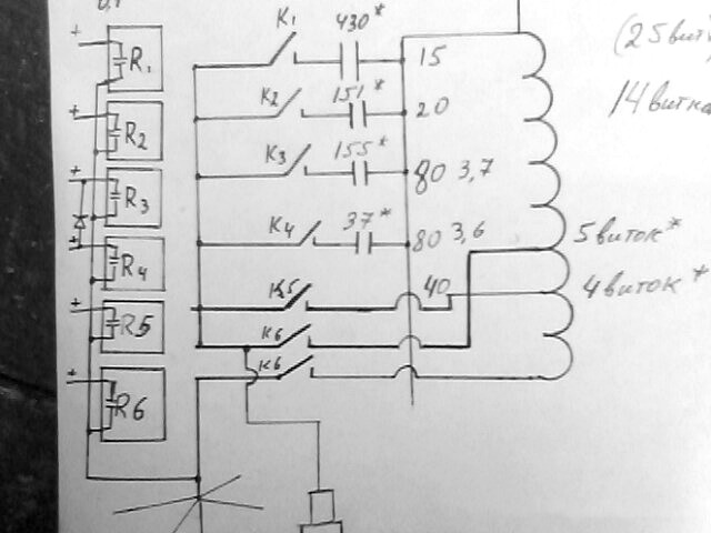

Сообщение UA4NDX » 29 янв 2013, 23:55
Принципиальная схема тюнера пятидиапазонного вертикала,любезно присланная Евгением ,RK4NAB, некоторые пояснения: реле К4-включается одновременно с К3, для расширения диапазона 80 метров "вниз", примерно до 3,65 МГц.(без него 3,77) Реле К6-либо двойное,либо 2 реле-для включения диапазона 160м (примерно 1,85 МГц, ) От "себя" добавлю- трудно представить более эффективную антенну для сельского дома. (противовесы желательно приподнять выше роста человека, но грозовое заземление и разрядник на пару киловольт-конечно,должны присутствовать....И если вы закопаете кабель управления и коаксиал питания в землю-опастности летом антенна не представляет,даже наоборот, она защитит Ваш дом от молнии... 73 антенно-строителям!

Сообщение faza » 30 янв 2013, 17:16
К выше сказаному хочу добавить, что катушка намотана на каркасе диаметром 55мм провод 2.5мм шаг 4мм количество витков 14 (25) с отводом от 5 витка на 40м от 4 витка, при 25 витках появляется 20ка ксв 1.3,а при 14 витках она пропадает.С чем это связано не могу сказать. :pardon: :D

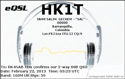

Re: Антенны GP
Сообщение UA4NDX » 25 фев 2013, 21:43
Уважаемые антенно-строители! Вот первый, серьёзный результат работы 13 метрового штыря Евгения, RK4NAB :
http://pileup.ru/search.php?call=RK4NAB ... =cq160_ssb 9 место по Европе, и ПЕРВОЕ в Европейской России по результатам CQ-160m-CONTEST, прошедшего 22-24 февраля. Подтверждены 2 QSO с Колумбией !
(ещё А65 подтверждён ) Правильный выбор антенны, трудолюбие, и из простой деревянной палки можно творить чудеса( на пяти диапазонах!)....Мои поздравления Евгению!
