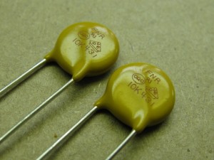

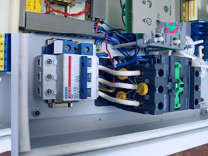

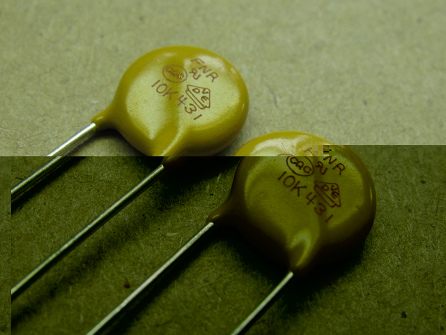

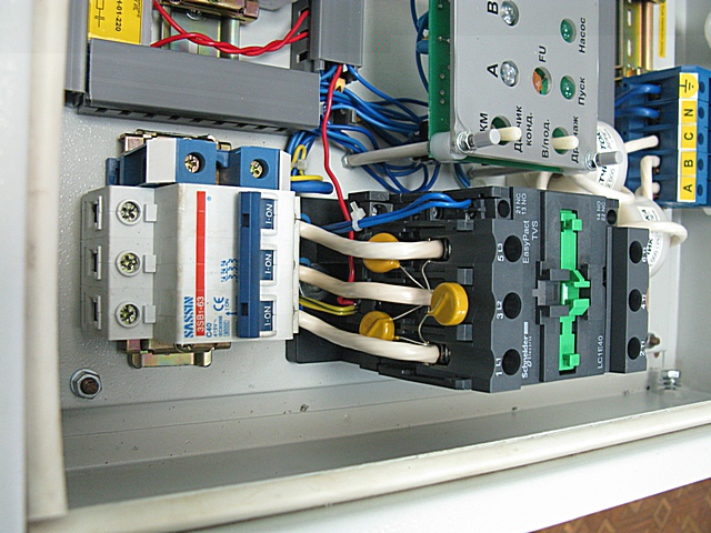

Михаил, благодарю за короткую ,но важную инструкцию. Что хотелось бы добавить : Земляная мощная шина для приёма реальной молнии- должна быть на 500А и рассчитана...И не иметь поворотов под 90 градусов - тут её и "порвёт... А вот на вводе сети в дом (после автомата) мне очень нравятся варисторы. (это наиболее частый путь порчи приборов в сельской местности,где "воздушки" применяются для раздачи 220/380 в) У меня на производстве мы замучились ремонтировать станции погружного насоса для скважин, пока не поставили туда варисторы на 1 КV, просто между фазами- автомат срабатывает ,оборудование цело! (правда в 10% случаев -варисторов после грозы просто НЕТ , одни осколки по ящику.. :D ) И на 220 в тоже стали во все приборы ставить, но это для защиты "от дурака"- частенько 380в дают, или авария "нейтрали"- та же ситуация... Вот подводящие провода неплохо колечком 1 виток сделать - там его тоже порвёт (на столбе) ,и молния найдёт другой путь, не в дом.. Для себя можно и по тщательнее сделать - несколько варисторов,да покрупнее размером...(они ,кстати, ещё и емкостью обладают приличной ,до 1000 пф, так ещё и помехи немного сглаживают из сети, в совокупности с феррит. "защёлками" - viewtopic.php?f=27&t=917
73! ))
