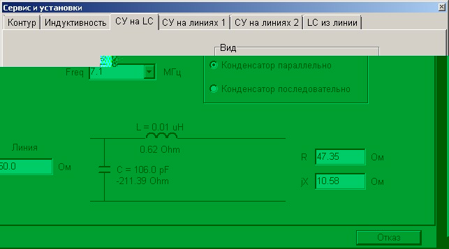

Сообщение RA4RAD » 26 окт 2018, 15:40
Решил посчитать Г согласующие на каждый диапазон . На 40м. фигня какая то получается или я не правильно делаю? :stars:

Сообщение UA4NDX » 26 окт 2018, 16:43
Давайте определимся ,про какую ант. речь. Если вы имеете ввиду 8-ми метровый вертикал ,про него всё известно : Это самый обычный штырь на изоляторе без всяких трапов-высота 8 метров ровно. На вершине-2 емкостные нагрузки-просто 2 проволоки по 3,6м в разные стороны-дальше леска 0,5 мм!(механических нагрузок эта точка не несет, даже слегка ослаблено-лески выбраны тонкими,чтобы за них было не повалить" сооружение"-просто порвутся...) Противовесы на каждый диапазон-полноценные,четвертьволновые, по 2 штуки всего.. СУ-четыре реле РЭН-34 , в герметичной коробке, 80м- катушка 8,6 +1,13 мкгн(отвод-к кабелю 50 ом) 40м- 270пф к кабелю, 20м-катушка 5 мкгн между каб. и шт.,, 15м- конденсатор 62 пф между кабелем и штырем. Все! Если Вы имеете ввиду Штырь 13,5 м - там тоже согласовки расписаны прямо у автора:
http://dl2kq.de/ant/3-12.htm Просто имея анализатор АА-330 Можно (и нужно) под реальные проволоки, землю , окружение всё равно подстраивать.. Если Вам расчёт даёт эти параметры, для начала их и ставьте....73!
Re: Антенна DL2KQ. (by UA4NDX)
Сообщение RA4RAD » 26 окт 2018, 18:37
Да , эта антенка 8м. с 2мя ЕН. Схемы согласующей не нашёл вот и начал считать LC Г согласующие на каждый диапазон. Смутило мизерное значение L в согласующем на 40 м. Мне так проще . чем подбирать отводы с катушки.

Сообщение UA4NDX » 26 окт 2018, 18:58
Отводы с катушки нужны только на 80м подбирать. Я же перечислил Вам все согласовки для 8-ми метрового штыря ,смотрите выше. Конденсатор вы неправильно включили. Он между жилой кабеля и основанием штыря. 270пф на 7100 кГц. (+ - ваши погрешности и местность ) Готовьте 4 реле и приступайте делать, зима на дворе на подходе ! 73!
(Вот к примеру, я у себя изменил количество противовесов- всё сразу убежало на 300 кгц,пришлось подбирать емкость заново.Имейте ввиду ,без анализатора антенн вам не обойтись. Хоть в аренду у кого берите, т.к. настраивать надо не из дома , а РЯДОМ со штырём и СУ с релюшками.....Вообще перечитайте тему с самого начала. )

Сообщение RM4N » 26 окт 2018, 19:37
RA4RAD
Изначальный файл в ММАНА у DL2KQ называется DL2KQ40.maa. Если пользоваться им, то, как было замечено нашим профессионалом, в разрыв жилы кабеля и точки питания антенны (нижней части штыря) ставится конденсатор 270 пФ.
А сейчас с точки зрения радиотехники.
Если отключить в указанном файле маа нагрузки (то есть "согласование"), то при расчете получается Z=40.125+88.44j. Откуда видно, что антенна длинна (плюс 88J), и ее нужно снизу укоротить, сделать это можно с помощью конденсатора. При этом активное сопротивление антенны близко к 50 Омам. После установки в схему конденсатора посмотрим, что получится. Если начать расчеты с произвольно емкости, например с 200 пФ, то в качестве элемента оптимизации берем нагрузку номер 1, или C. Оптимизация привела к конденсатору, примерно равному 270 пФ (по расчету = 257 пФ), поскольку в ряду конденсаторов нужного типа есть ближайший только 270, ставим его, все равно разброс у них до бывает 20%. После подстановки получаем Z=46 +4,7J Ом. Что вполне приемлемо для согласования с кабелем 50 Ом.
Если желаете, могу объяснить, как в дальнейшем понять, как настроить GP (и не только) в точке питания при известных расчетных данных антенны, ее комплексного сопротивления.
