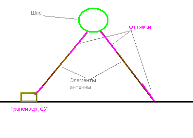

А есть ли смысл в таком моделировании? Ну допустим посчитать модель из двух вертикальных элементов, реально ли на поляне вживую реализовать это? А если ветер? Разляетятся в разные стороны шары и соответственно "разлетятся" все параметры, которые были целью проектирования/моделирования.
Или вот такая мысль, если шар будет с достаточной подъёмной силой, то два элемента можно поднять, а можно и три, при более менее стабильной форме и взаимного расположения элементов.
Примерно так
