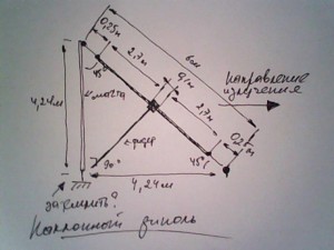

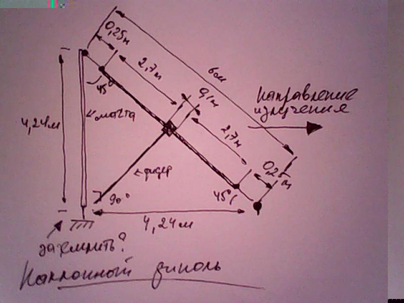

Всем доброго времени суток!
Требуется оценка эскиза антенны перед воплощением в жизнь,возможно что-то изменить надо (добавить или убавить?), какова диаграмма направленности и угол излучения к горизонту этого диполя?
Хочу использовать её на си-би диапозоне по рекомендации Toni.
эскиз

Без симметрирующего устройства в точке питания, какая будет диаграмма направленности - можно только гадать.
Она будет существенно зависеть от того, к какому плечу диполя подключить оплетку.
Зачем нам излучающий и принимающий помехи фидер? Простейший вариант СУ - несколько витков фидера на ферритовом кольце.

в проштудированной литературе экран подключается к верхней точке питания а про согласующее устройство ничего не было ! а без феррита можно обойтись?

При таком подключении оплетка фидера - это третий проводник антенны. Т.е. получится уже не диполь.
Оплетка будет излучать сигнал и принимать помехи. Импеданс антенны, КСВ, а также ее диаграмма направленности будет зависеть от длины фидера и от трассы его прокладки. В радиорубке будет высокая напряженность ВЧ поля, что вредно для здоровья и прочей окружающей радиоаппаратуры. Антенна на фидер будет принимать помеху от домашней электропроводки.
Ответь на вопрос, надо ли это тебе. Если не надо, ставь балун (симметрирующее устройство) любой конструкции.
Ферритовое кольцо можно заменить на несколько ферритовых трубок (от кабеля мониторов, etc.), надетых на кабель в точке подключения антенны. Также очень желательно установить такие трубки дополнительно на расстоянии около 2,5 метров от точки подключения антенны (блокируем наводку на оплетку от ближнего поля антенны, на этом участке кабель нужно прокладывать перпендикулярно диполю), а также в месте ввода кабеля в помещение (подчищаем остатки ВЧ тока в оплетке, не пускаем наведенный ток в помещение и не выпускаем помеху из помещения).
Все эти меры направлены на подавление "антенного эффекта фидера".
Подробнее - по ссылке Антенный эффект фидера

отлично! приму меры от вч токов и т.д. по вашей рекомендации,но остался открытый вопрос про ДН этой антенны.
а-то в литературе выложат конструкцию(чертёж) а тех. информации мизер.

Сообщение ua4ne » 03 авг 2013, 20:56
В наш компьютерный век смоделировать любую антенну и рассчитать все ее характеристики не проблема.
Но ее диаграмма направленности будет существенно зависеть от высоты антенны над землей.
Бесплатный софт MMANA-GAL
При высоте от земли точки подключения кабеля 3 метра, наклоне диполя в сторону оси Х, диэлектрической мачте, нейтрализации фидера и отсутствии поблизости прочих металлических предметов, диаграмма направленности для вертикального угла излучения 20 градусов будет такой:
Но лучше на 5-метровой удочке сделать полуволновый вертикал с запиткой снизу через замкнутый четвертьволновый двухпроводный шлейф (антенна типа J-pole). Она будет иметь строго круговую азимутальную диаграмму, низкий вертикальный угол излучения и массу прочих конструктивных достоинств.

всё это конечно хорошо , но речь шла о наклонном диполе на заземлённой мачте ,а не о J--антенне которую мне приходилось изготавливать не один раз .

Чегож тут хорошего? Диаграмма такого диполя-абсолютно негодная, Заметность на крыше, расходы, возня-настройка существенно выше,чем у вертикала...Вы же видите-вся диаграмма "задрана в небо", подавление назад-никакое, зачем же строить такую антенну? Даже вот такой вариант лучше намного : www.r4n.ru/forum/viewtopic.php?f=39&t=285&p=1794#p1794
