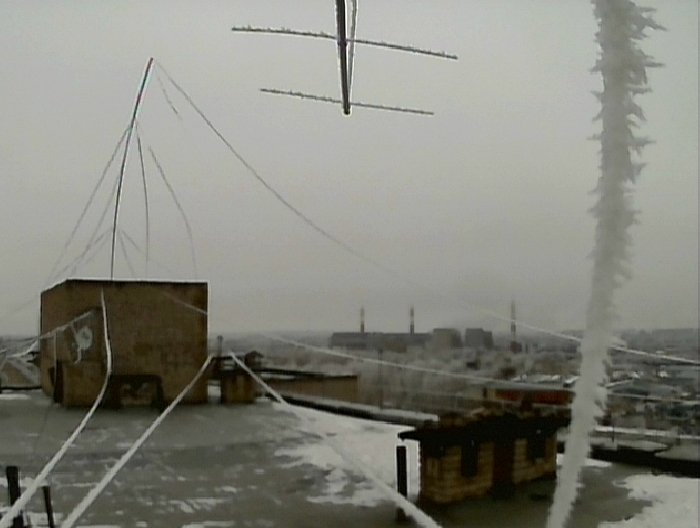

Сообщение UA4NDX » 22 ноя 2014, 11:06

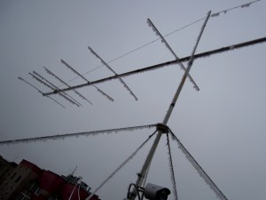

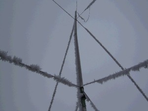

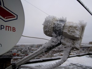

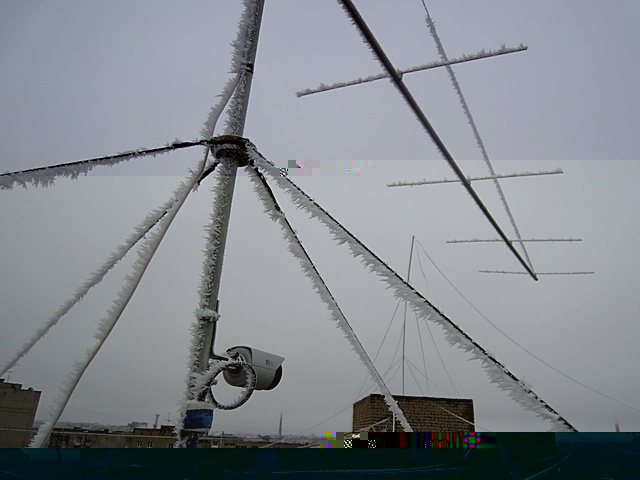

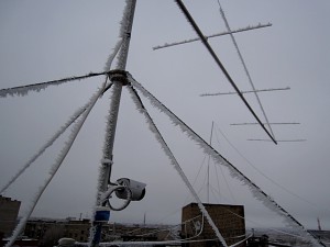

Про лёд на антеннах... (сегодня ,за ночь, слабое обледенение, оборвало у меня одну из емкостных нагрузок штыря DL2KQ ) Камера на УКВ антенне показывала, что ночью надо было "обколачивать", да поленился...и получил обрыв до весны ) http://rp5.ru/%D0%9F%D0%BE%D0%B3%D0%BE% ... 1%82%D1%8C RP5.ru ресурс тоже показывал "обледенение 22мм" - так и оказалось утром. И впереди влажность 100% на неделю... У двоешной яги КСВ тоже стал 2.5 , даже связь на 70 км с Белой Холуницей -пошла с трудом.. Отпадает этот лёд при довольно сильном ударе палкой по проводу, мачте, штырю...

Re: Антенностроение
Сообщение UA4NDX » 22 ноя 2014, 15:38

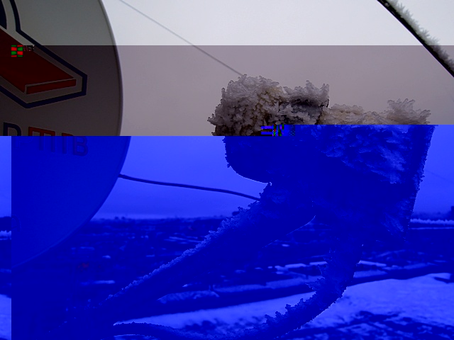

Привет, Андрей. Соединёно то всё было качественно, просто лёска порвалась в неожиданном месте, от "старости" . Да и перетоньшил... (всего 0,15 лёска немецкая, 7 лет стояла..там нет нагрузки,подумал, и даже натянуто было слабо-слабо) Сейчас в камеру смотрю- опять кристаллики на растяжке растут помаленьку... (последний кадр-это как раз с камеры, утром, после обрыва ...видно сохранившуюся растяжку ,даже не верится,что 0,15мм) Да ничо..Работает почти так же антенна. Весной выкину, покороче поставлю, 14-29мгц, с моторчиком,без растяжек вообще...Надоела сороковка. Уже все ответили.(больше 150 стран всё равно не сделать на штыре ,на 40м,зимой телеграфом добью стран 15-20...)

Сообщение UA4NDX » 22 ноя 2014, 23:16
Много чего стояло и падало,в разные времена... (как минимум, 2 антенны в Кирове в эту ночь вообще загнуло) На rp5.ru прогноз прямо по русски вчера весь вечер висел. Где текстовый прогноз ,лёгкий ветер, и проч. -прямо было написано "обледенение до 22 мм "
Аа...а ,вот нашёл : "архив погоды на метеостанции" > нажать> смотреть 21-е число ,там этот же текст...73!
Вот как воевал: http://vk.com/id63763915?z=video6376391 ... 6faeb04f66
(на камере было видно как-бы пыль какую-то, и оттяжка в поле зрения начала "нарастать" кристаллами, быстро.)
