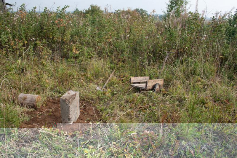

К зимнему сезону решил сделать КВ-антенну Inverted Vee на диапазоны 80/40/20 метров, за городом.

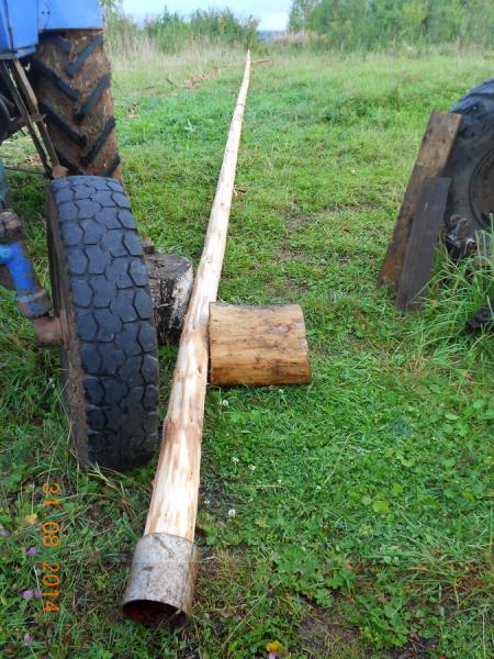

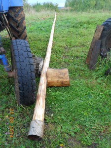

Для мачты притащил ель. Она оказалась на 16 метров. Кстати, почему ель - потому что ель более крепкая и гибкая чем сосна, на сильном ветру - сосны ломает а ели гнёт! (Подсказка Александра Рослякова / RK4NAR из самого лесного района области, а там знают толк).
Будущую мачту обкорил, оставил сушится. Из минусов нашёлся изгиб мачты, но это не страшно.

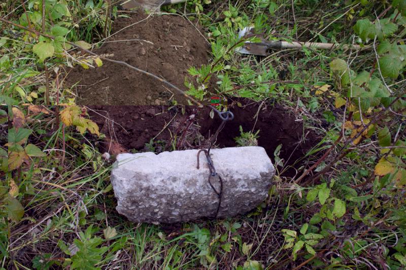

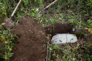

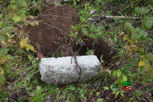

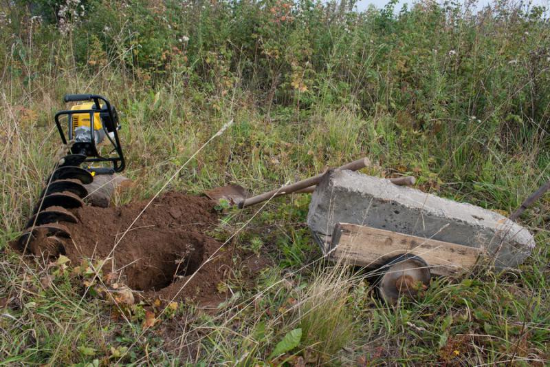

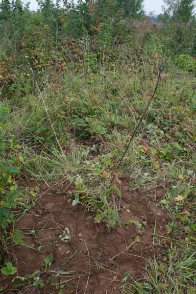

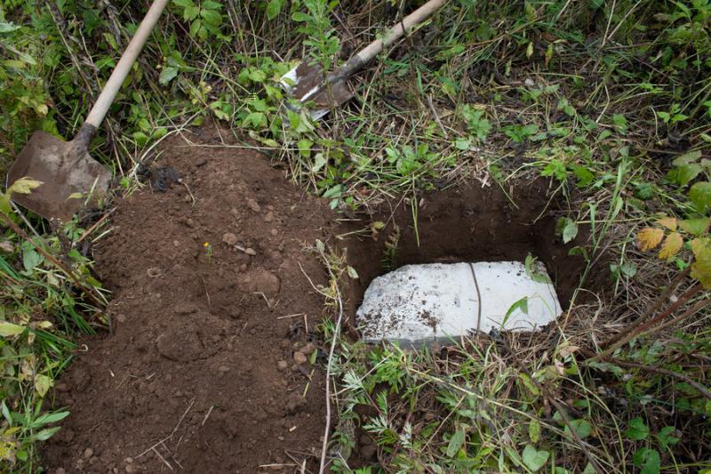

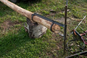

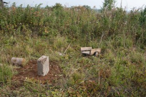

Выкопал 3 ямы под растяжки. Ямы расположены в 4 метрах от центра мачты. В каждую поместил пол-бордюрины под 50 кг веса. Бордюрины предварительно обвязал и проварил катанкой (проволока 6мм диаметром). так же сделал метровый "поводок" из этой же катанки, чтоб цепляться к нему (можно полностью цепью/тросом... но это будет дороже стоить). Бордюрины закопал землёй. Должны выдержать нагрузку.

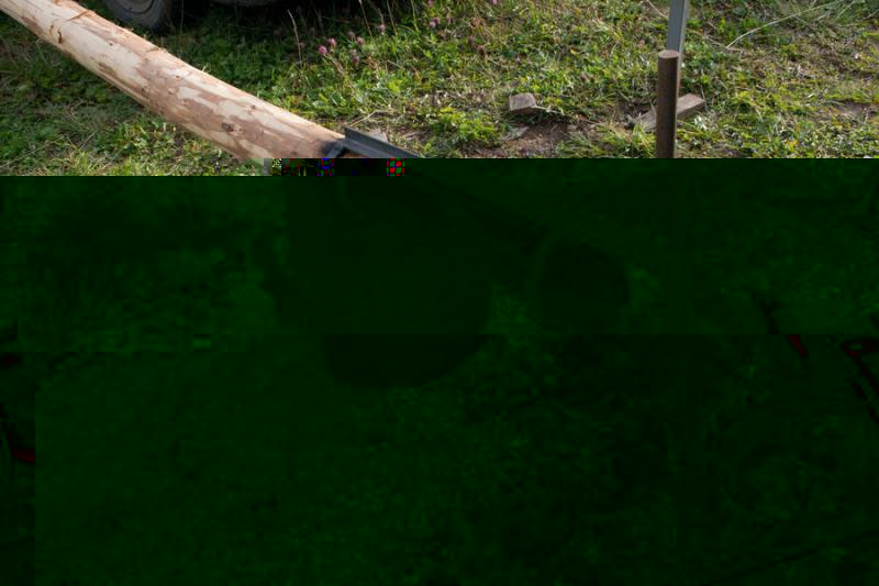

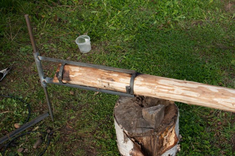

Под мачту закопал целую бордюрину. Вертикально. К ней будет прилажен "шарнир" с мачты. На фото видно суть шарнира. Мачта будет поднята лебёдкой. Пока всё находится в том состянии что на фото. В общем продолжение следует ;)

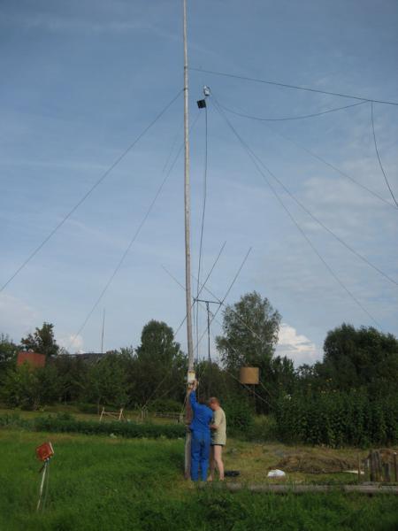

Лебедка денег стоит! (денег дай, керосинка покупать!) И не было предусмотрено. Ты просто ситуации той не знаешь. 2007...2009 годы RDAC KI-21... романтика!
На данной мачте располагался широкополосный инвертед для 80 (SSB+CW). Там наверху видно хитрую систему согласования (produced by UA4NW)
На второй такой же стоял IV 160/80 с трапами.
Там за сутки куча антенн была поставлена, не простые палочки были, на фоне там видно RQ-23, и вторую 16м мачту. Была еще антенна хитрая на 7 с поворачивающейся диаграммой. (de RW4NW)
