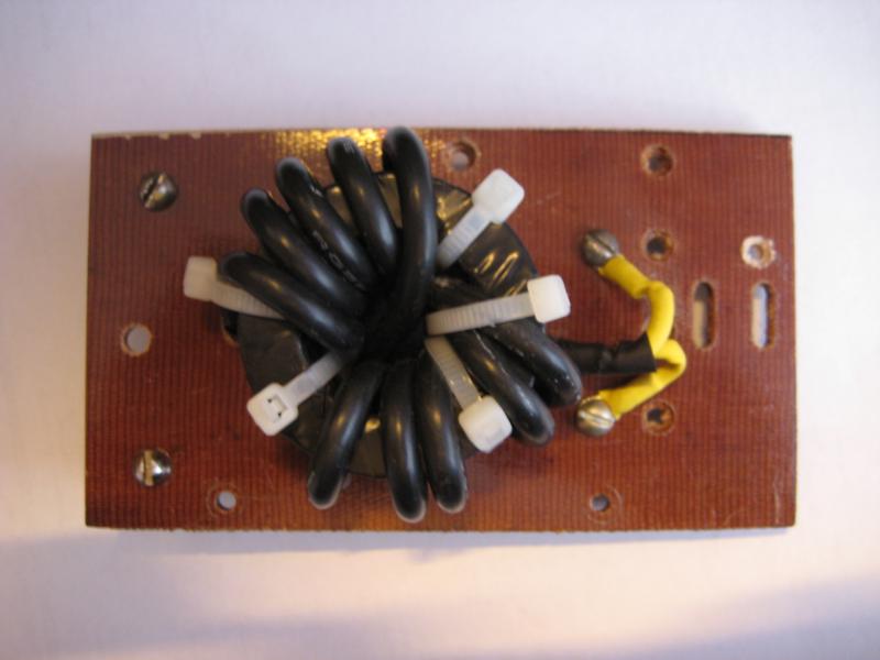

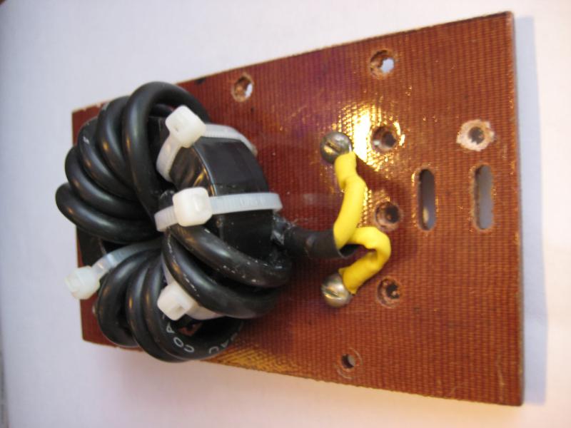

Затратил пару часов на производство простенького согласования для антенн типа диполь или GP, а также дельты (возможно потребуется дополнительный трансформатор для приведения сопротивления к нужному параметру). В случае дельты обычно одного трансформатора 1:4 или 1:х мало, он не симметрирует кабель.
Требуется соединить кабель питания с обычным диполем. В моем случае это будет траповый симметричный диполь на 2 диапазона.
Я взял метровый кусок RG-58C/U, еще добрый старый провод, коим проводили локальные сети в 90-х годах.
В наличии было 2 кольца диаметром 45мм и сечением 0,7 квадрата. Необходимо, чтобы трансформатор выдерживал до 500 ватт мощности.
Кольца склеил вместе и пропитал клеем, затем обмотал изолентой в 1 слой.

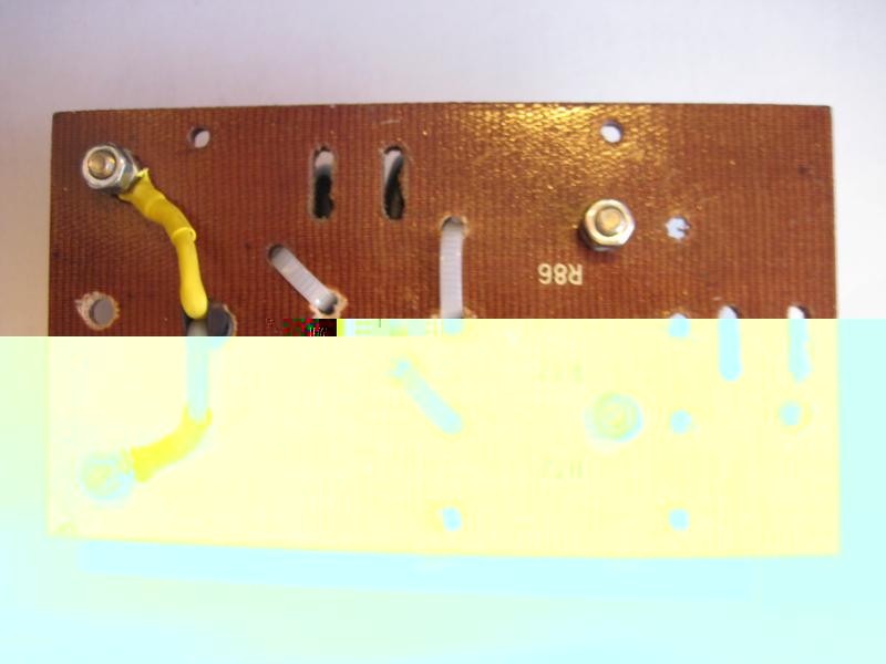

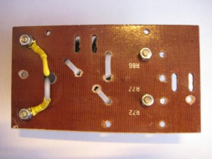

Намотал кабелем 4х2 витка в противофазе. Соединение с другими проводами будет через болты ф4, поэтому на концы проводов трансформатора припаял 4 контактных наконечника ф4. Сверху на все выводы надета термоусадка. Оплетка в точке расплетения у жилы пропитана клеем БФ.На еще невысохший клей сверху на 2 вывода надевается короткий отрезок термоусадки и "обжимается" вместе с клеем. Получается соединение, которое будет терпеть внешние осадки достаточно долго.
На фото - согласующий трансформатор в сборе.

Я бы не сказал, что обмотки в противофазе. Это только так кажется. Нам ведь надо увеличивать индуктивность, а не уменьшать -)) Вторая секция дросселя продолжает первую, не меняя направления намотки, просто начинается с непривычного места.
А вот то, что на входе дросселя нет коаксиального разЁъма - это, наверное, очень плохо. В этом месте ничто не помешает току с внутренней стороны оплЁтки прикрученного к клеммам фидера частично перетечь на наружную сторону со всеми вытекающими. Собственно, против чего этот дроссель здесь и ставится.

ua4ne писал(а):Я бы не сказал, что обмотки в противофазе. Это только так кажется. Нам ведь надо увеличивать индуктивность, а не уменьшать -)) Вторая секция дросселя продолжает первую, не меняя направления намотки, просто начинается с непривычного места.
Не, Миш, в противофазе, на фотках просто не видно.
4 виток идет по диагонали и намотка второй половины в другую сторону.
Зы, кстати, спасибо, что напомнил про L. Произвел замер - 140 мкГн

RM4N писал(а):4 виток идет по диагонали и намотка второй половины в другую сторону.
Я же говорю, что это только так кажется. Разрежь поперЁк и разверни мысленно кольцо в стержень, так будет нагляднее. Намотка у тебя правильная, и полученная индуктивность об этом говорит -))
ЗЫ. UPD ещЁ посмотри в предыдущем сообщении про разъЁм

Андрей,жорошА конструкция!Но чуть неправильна!
Юра правильно говорит-один конец должен быть продолжением кабеля...
В таком виде....ну...тебе видней...

R4NX писал(а):Андрей,жорошА конструкция!Но чуть неправильна!
Я тут Юру не вижу :)
У меня щас конструкция ваще без контактов на стороне кабеля, самим кабелем намотано. Эту я вчера смастачил, разъемы не люблю тут сажать.
Пока не уверен в идее "затекания" тока в месте разрыва оплетки. Но надо подумать.

RM4N писал(а):Пока не уверен в идее "затекания" тока в месте разрыва оплетки. Но надо подумать.
Ну как, физику-то ведь не обманешь. Как говаривал Игорь Г., в.ч. ток он ведь такой гад, не знает, куда можно ему течь, а куда нельзя. ТечЁт куда потечЁтся, как только закончится сплошной слой металла, разделяющий на в.ч. эти две электрические цепи, наружную и внутреннюю стороны.

Надо проверить, хотя на практике этого можно просто не заметить. Нужны особые тесты для всей антенной системы.
У меня было желание поставить разъем, но все равно с одной стороны будут открытые проводки, если ставить типа PL. Так что полностью уйти от открытых частей не удается без пляски с бубном. Тогда надо делать конструкцию более сложной и тяжелой, например заключив всё это в металлический стакан, как делают супостаты.
Вот пример ТУТ.
Я же просто разместил здесь конструкцию ради того, что вдруг кто-то не знает, посмотрели, как это делается.
Я делал такие дроссели из обычных проводов в изоляции типа лапша, и всяко иначе. Много переделано конструкций.

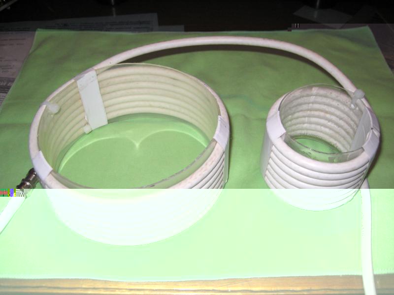

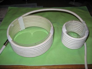

Или вот еще.
Имеется LW из окна, антенный тюнер, короткое "заземление".
При работе даже 20 ваттами все компы вокруг подпрыгивают от наводок.
Делаем "опа" - вот такое "устройство" из кабеля.
Это 2 последовательные катушки. Одна для ВЧ, другая для НЧ.
7 виктов на диаметре лучше около 200мм и столько же витков на диаметре 100мм.
Проблемы с наводками по ВЧ пропали на большинстве диапазонов. Расчеты точно не делались, потому полного "подавления" токов не получилось, а без этого вообще на корпусе трансивера наводилось напряжение, аж палец прижигало.
Каркасы катушек: 1- из коробки от CD-дисков 2- из какой-то пластиковой тары.
Последний раз редактировалось RM4N 23 июл 2015, 22:13, всего редактировалось 1 раз.
Re: Элементы согласования КВ антенн
Сообщение RM4N » 23 июл 2015, 22:08
After all...
Когда я приобрел LakeView на крышу авто, там появилась на 40 метрах особенно (короткая антенна) проблема с обратными токами, тоже прижигало палец от Кенвуда. Как только в основании антенны прямо на кабель было введено кольцо, проблема пропала тут же. Пора бы авторам магнитного (да и "сточного") крепежа обзаботиться о введении этого нехитрого устройства :)
