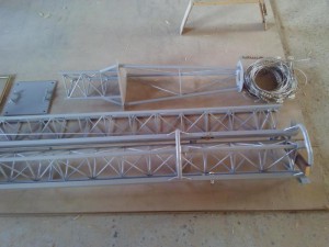

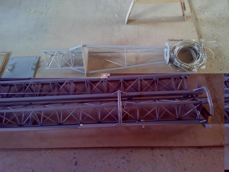

Необходимо три оттяжки по 16-18 метров трос и изоляторы орешковые желательно заводские, ну или кто возьмется изготовить как на картинке
орешки есть штук 70-80 новые. Главное и самое главное чтоб не расползлись.

Да можно и самому, но троса заплетать не умею, а зажимы боюсь трос выскочит и все рухнет,
мачта да типа Стрелы помощней только 20х20х20 стрела 17х17х17 высота около 14метров поворотка AZ2000 + SAY4-12 общим весом ~75-80 kg
