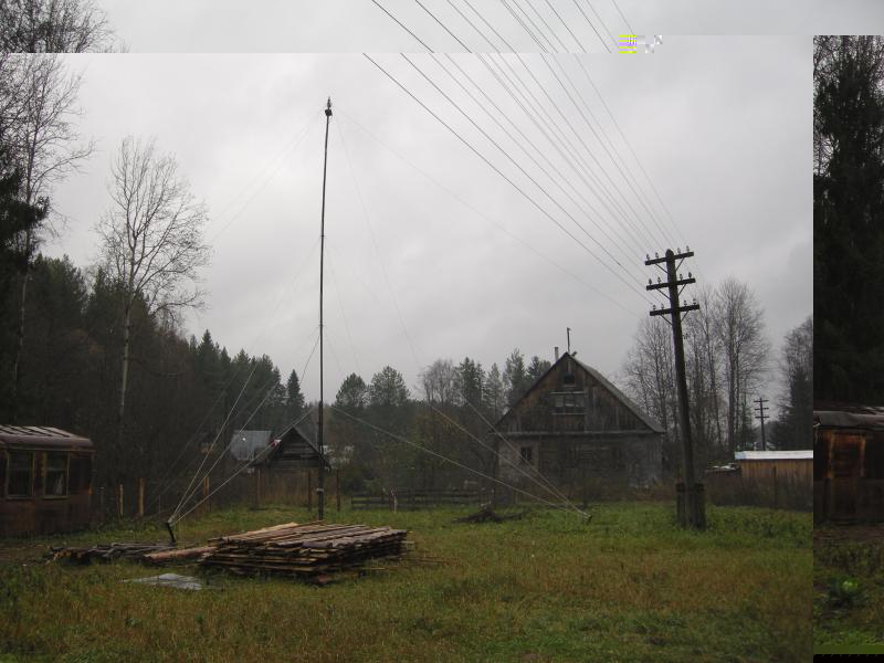

Несколько лет тому назад антенна создавалась для участия в одном из RDA Contest.
У каждого члена команды была своя задача при подготовке к соревнованию.
Идея и авторство данной антенны - МСМК по радиоспорту Михаил Васильевич Козеродов (UA4NW).
Насколько сейчас помню при проектировании ставились задачи:
1. д.б. одна мачта высотой приблизительно 13 метров.
2. круговая диаграмма направленности с большими углами излучения к горизонту (для проведения ближних радиосвязей).
2. широкополосность антенны в диапазоне частот 3500-3800 кГц по уровню КСВ не более 1,5.
3. обеспечение непрерывного перекрытия по частоте без каких-либо переключений.
4. максимально простое конструктивное решение.
5. элементы антенны, по возможности должны выполнять роль оттяжек мачты.
6. "Запитка" одним коаксиальным кабелем с волновым сопротивлением 50 Ом.
За основу были взяты следующие идеи:
1. Согласование в точке питания антенны, как в разделе из книги И. Гончаренко (DL2KQ) "3.5.12.1 Широкополосное согласование параллельным LC контуром в точке питания" http://dl2kq.de/ant/kniga/35121.htm
2. В точке питания паралельно включены два INV VEE (один настроен на телеграфный участок, второй - на телефонный участок дипапазона 80метров).
3. Для увеличения эквивалентного диаметра проводников элементов антенны выполнены из провода П-274 (в простонародье "полевик"), у которого две жилы включены паралельно.
Все расчеты выполнялись с помощью програмы MMANA (модели антенны у меня к сожалению нет, м.б. у Михаила Васильевича сохранилось).
После создания модели антенны, алгоритм настройки примерно такой, за давностью времен могу что-то упустить:
1. Определялся коэффициент укорочения провода П-274.
2. Отдельно друг от друга поднимались и настраивались, с учетом определенного в п.1. коэффициента укорочения, INV VEE "телеграфного" и "телефонного" участков.
3. Сдвиганием-раздвиганием витков катушки в точке питания в небольших пределах подстраивался КСВ.
Поставленные задачи по проектированию и воплощению "в жизнь" антенны UA4NW выполнил блестяще.

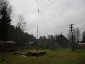

Теперь немного про "конструктив":
"телеграфный" и "телефонный" INV VEE расположены перпендикулярно друг другу и выполняют роль верхнего яруса оттяжек.
В белой коробке расположено согласующее устройство.
Ниже коробки - BALUN, выполненный из коаксиального кабеля, которым "запитана" антенна.
