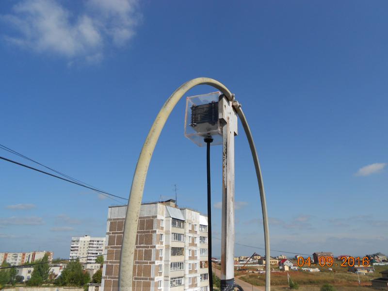

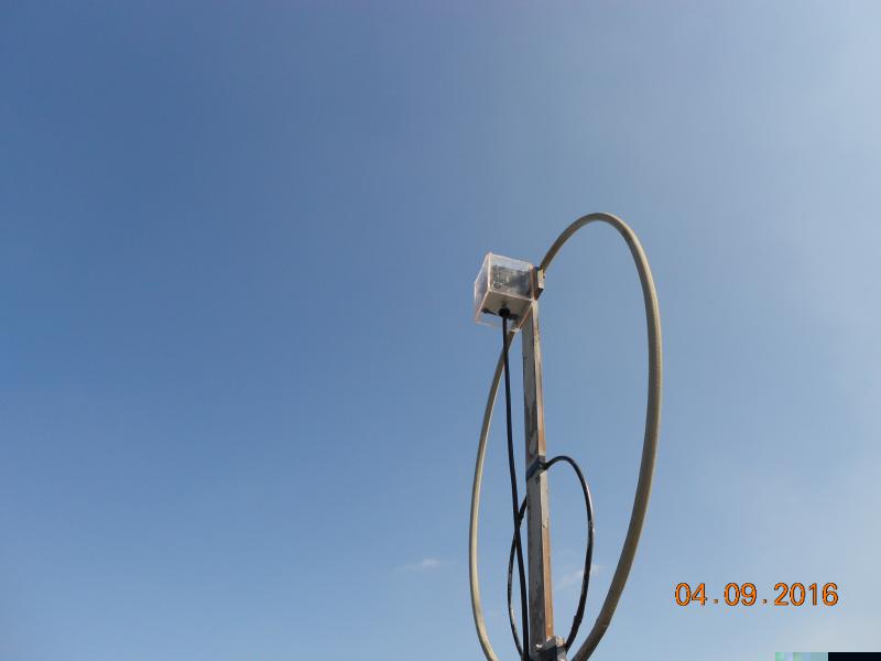

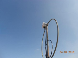

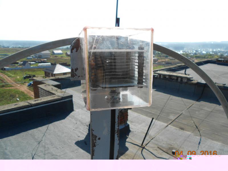

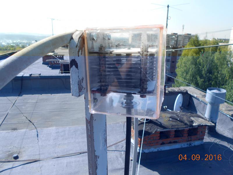

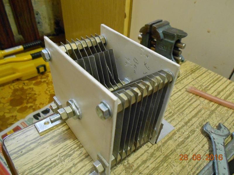

Хочу поделиться своей конструкцией антенны Magnetic Loop,которую доводил до совершенства,в моём понимании, целый год.
Антенна Magnetic Loop с установленным самодельным конденсатором *бабочка* в герметичном корпусе.
Диаметр антенны 920 мм. ,материал-медь,облучатель сделан из коаксиального фидера(аналог RG-213 диаметром 10 мм.),диаметр облучателя 380 мм. т.к.
расчётныё диаметр облучателя должен быть 184 мм. ,но по анализатору он показал 150 ом на рабочей частоте 27.355 Мгц,вот и пришлось увиличивать диаметр облучателя ,последовательным приближением к 50 омам.

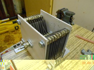

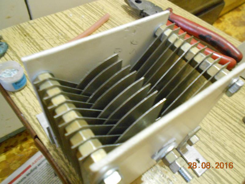

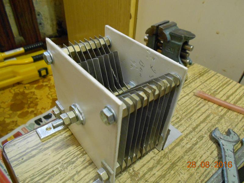

Настроечный конденсатор за год претерпел несколько замен,остановился на самодельном конденсаторе-типа *бабочка из стаьи зарубежного радиолюбителя Magnetic Loop Antennas ON4CEQ Tony Van Herck, но количество статорных и роторных пластин увеличил,для большей максимальной ёмкости,материал пластин-аллюминий толщиной 0,3 мм.(какой смог найти),пластины для основания конденсатора-фторпласт толщиной 3 мм.,герметичный корпус сделан из оргстекла(плексиглас) толщиной 4 мм.,склееный дихлорэтаном,угловые швы заполнены термоклеем,шток для настройки пропущен через импровизированный сальник,взятый от цилиндра сцепления ,с нанесением силиконовой густой смазки на шток.
Кондесатор *бабочка* с воздушным зазором около 6-ти мм.,с рабочим напряжение до 7000в. и приблизительной ёмкостью 15-80пф..

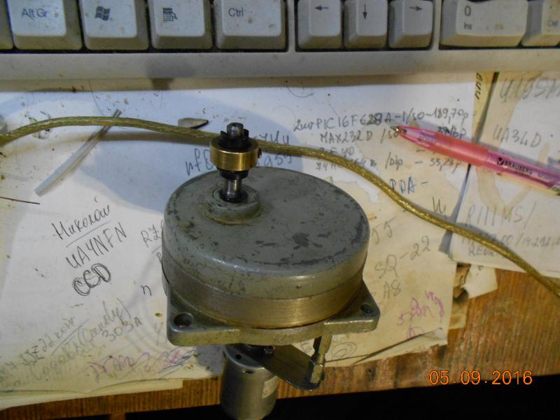

На данный момент антенна эксплуатируется на СВ диапозоне,а именно на 27,355 Мгц,но в дальнейшем останется сделать и поставить на неё понижающий редуктор с двигателем постоянного тока,для дистанционной настройки конденсатора,по моим предположениям,перестройка должна дать возможность работать вплоть до 7 Мгц.а-то,и до 3,6 Мгц.,но это позже,когда поставлю привод,тогда и выяснится полный рабочий диапозон.

Re: Magnetic Loop
Сообщение ua4ne » 04 сен 2016, 20:04
Черный стержень от конденсатора вниз - это привод дистанционой настройки? Диэлектрик?
Наверное, идеально бы подошел отрезок стеклопластиковой арматуры.
Re: Magnetic Loop
Сообщение виктор » 04 сен 2016, 20:59
Да это диэлектрик,применил пластмассовую трубку от тормозной системы грузовых авто,наружный диаметр 8 мм.,а внутренний 6,5 мм.,до дистанционной настройки ещё не скоро,надо подобрать редуктор,двигатель уже есть,взят от принтера,уверенно начинает вращаться от 3-ёх вольт.

Re: Magnetic Loop
Сообщение RM4N » 04 сен 2016, 21:03
А кто изготавливал конденсатор?
Re: Magnetic Loop
Сообщение виктор » 04 сен 2016, 21:21
Сам,долго и кропотливо,т.к. материалы ныне на *дороге* не валяются,всё про всё,месяц ушёл.

Re: Magnetic Loop
Сообщение UA4NDX » 04 сен 2016, 21:46

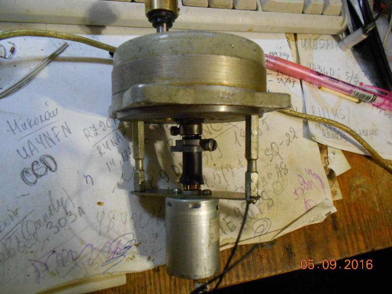

виктор писал(а):двигателем постоянного тока,для дистанционной настройки конденсатора
Добрый вечер,Виктор. Вот коллекторный -я бы Вам не посоветовал сюда ставить,он помеху будет давать. Есть асинхронные "двигатели стола СВЧ-печи", очень маленькие,и с редуктором сразу. (у нас в Алми, на 22 и 220 вольт) Правда ему тоже герметичная коробочка нужна.....73!
Re: Magnetic Loop
Сообщение виктор » 04 сен 2016, 21:54
Конечно будет помеха,но с чем её сопоставить,ведь двигатель будет работать только при настройке по минимуму КСВ,а асинхронник от СВЧ печи у меня есть,но он на 220 в.,да и с редуктором он всё равно даёт очень большие обороты,у такой антенны очень *острая* настройка ,да и я задался целью применять уличное аборудование не выше 12 в..

Re: Magnetic Loop
Сообщение ua4ne » 05 сен 2016, 08:30
А как сделано подключение конденсатора к рамке? Это ведь самое критичное место с точки зрения КПД, токи недетские там. Набор статора через шайбы (не монолит) не лучший вариант опять же с точки зрения потерь.
Re: Magnetic Loop
Сообщение виктор » 05 сен 2016, 16:46
Соединение сделано из материала,того же,какой применял на изготовление пластин ,статора иротора, через болты м-6 ,после сборки и установки покрыл лаком, а по поводу потерь,скажу проще-делаю из своих возможностей,нет средств ,чтобы выкидывать тысячами за конденсаторы заводского изготовления,у меня этот на данный момент трудится,и очень хорошо!

Re: Magnetic Loop
Сообщение виктор » 05 сен 2016, 17:47

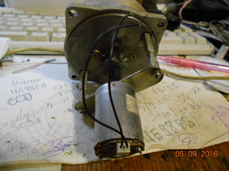

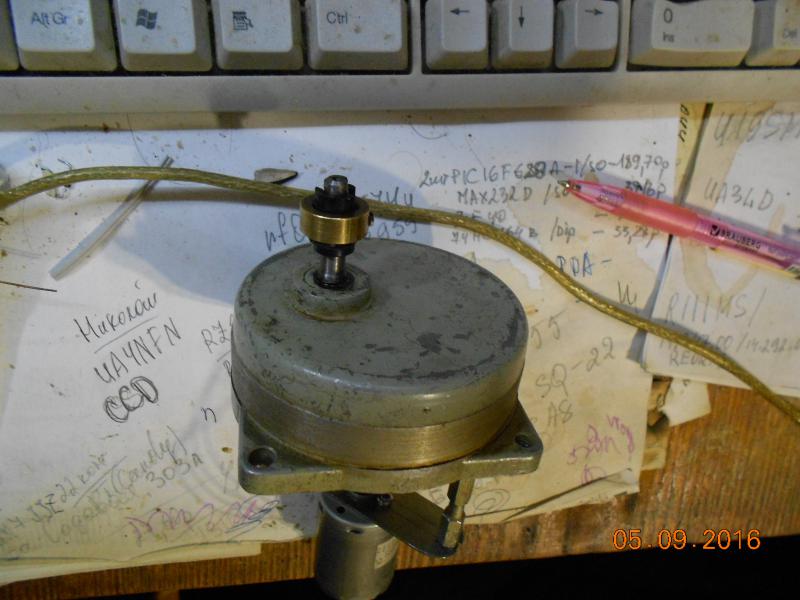

Вот заготовка под редукторный привод,сам редуктор взят от двигателя ЭП-95,1976 г.в.,220в.т,2вт.,30 об/мин.,а двигатель взят от принтера,всё в сборе работает стабильно от 3,5в. до 12в..
Заготовка под привод настройки конденсатора.
