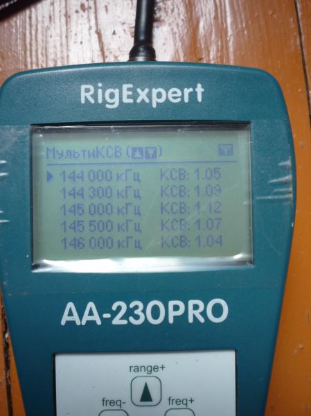

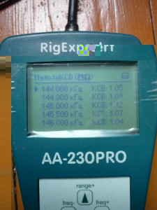

Полностью собрал Ягу.
Измерил параметры
чем остался очень доволен. Даже провел 2 связи в кубке Урала с Пермскими товарищами. Осталось водрузить на крышу. Задумался про 430 пока все на земле.

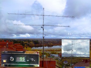

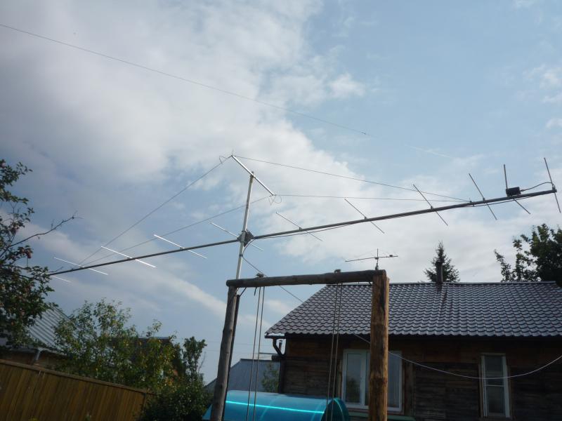

Привет УКВ-истам! Нахожусь в гостях у RK4NAB, Евгения, с.Шурма (примерно 150 км на Юг от Кирова) Т.к у Евгения есть 11 эл. антенна на двойку, мы на мой трансивер FT-817 легко вечерком связались SSB со всеми, кто бывает на 144300 по вечерам : RA4NCQ,RA4NCP,RA4NCX (громче всех,хоть и дальше всех,примерно 280Км, до 5/9 !!) Утром ещё UA4NFL,(Б.Холуница) Всё это на 5 ватт....Аттенна-лучший усилитель ! (вращается вручную,вся мачта деревянная,10 м высотой) Кому нужна связь с LO56EX - пишите на мэйл rk4nab<dog>mail.ru Вот антенна RK4NAB :

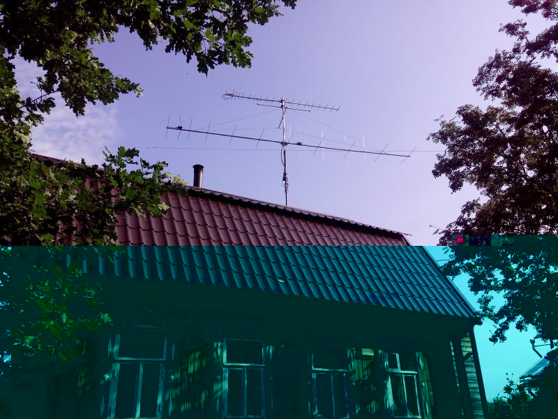

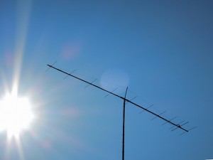

Сообщение ru4ng » 10 авг 2014, 14:02
Ну вот и сбылось, комплект антенн занял свое почетное место.
параметры в норме.

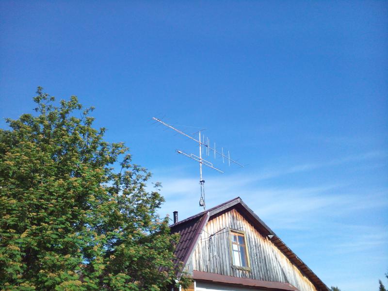

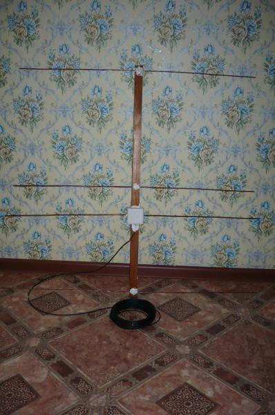

Собрал антенну на диапазон 144-146 Мгц.В ближайшее время,
как установится погода,поставлю.Направлена будет на областной
центр,поворотного устройства нет.Схему и фото прикладываю:
Все соединения залиты герметиком.Спасибо UA4NDX!
Re: Одиночные ЯГИ 144Мс
Сообщение UA4NDX » 09 окт 2015, 17:44
Приветствую,Александр! Вполне приличная антенна,даже хорошо ,что широкая диаграмма... Если на крышу на палочке метра 2 её поставить- то не только Киров, но и Орлов-Котельнич возьмёт , а задним лепестком и Слободской, возможно и Белую Холуницу. (Лянгасово и Чепецк- тоже. ) Ваша р/станция Лён-160 в ЧМ, но мы днём все в ЧМ переговариваемся, но горизонтально, так уж договорились. Кабеля не очень много ? (более 20 м надо бы потолще кабель) 73, Ждём 145500.
P.S. пока ещё без разъёма, не забудьте пару-тройку колец ферритовых на кабель надеть, вблизи диполя. Марка-не имеет значения, лишь бы плотно, по диаметру кабеля... Если останутся- и внизу не вредно, перед разъёмом... (помех соседям не будет, и наоборот)

Сообщение Александр » 09 окт 2015, 18:01
Добрый вечер Владимир Петрович!
Кабель у меня длиной 22 метра,т.к первый этаж пятиэтажного дома.
Хватит в обрез,больше найти не смог.Поляризация антенны будет горизонтальная.
Если все нормально сложится,то летом поставим антенну посолиднее и с поворотным
устройством.73!

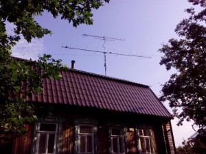

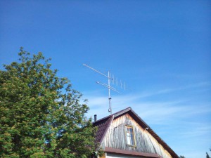

Сообщение ru4ng » 06 июн 2016, 09:14
Закончил модернизацию антенного хозяйства на даче. Удлиненны трубостойка и мачта, антенны на 144 и 432 поменяны местами, заменено поворотное устройство,проложены новые кабели DX-10A.
Вечером для проверки работоспособности проведены связи с RA4NCX,RA4NCP,RA4NDS на обоих диапазонах.

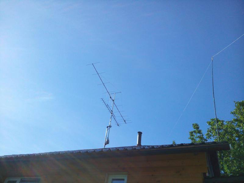

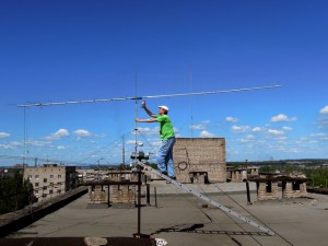

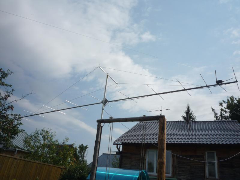

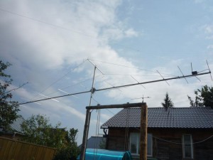

Сообщение UA4NDX » 26 июн 2016, 23:59

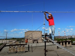

В прошедшие выходные (при помощи Сергея , UA4NBC) проводили профилактику яги на 144. (много чего накопилось за 3 года- искривление элементов "птичками", люфт вала вращения и мачты, всё исправили) Была ещё реализована идея постоянной элевации,т.е. задирания носа антенны вверх, получилось всего 5-6 градусов от горизонтали,маловато думаю ,хотелось бы около 10 градусов, т.к живу в низине , окружён многоэтажками выше моей крыши..... По испытаниям- дало положительный эффект : при связи с RA4NDS (230км) не стало ухода сигнала в "0" , замирания только до 54 RS, от 57 ...Рекомендую ! (идея взята из опыта европейских УКВ-истов) На фото -как было, и как стало :

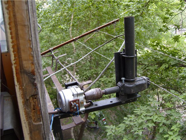

А можно схему подключения РД-09 к сети 220В, и как организован реверс. И червячная пара с какого механизма?

ra1288_alex писал(а):UA4NDX
К сожалению, марку редуктора-не помню,все шильдики отсутствуют ,и покрашено...Знаю только что вал и вверх и вниз торчит, диаметром 20 мм Пришлось стачивать до 18мм, т.к. железная труба мачты-надета 3,5 метра длиной, внутренний именно 18мм,стачивал просто крупным напильником , включив длительно редуктор. Крепёж - проходной винт М6 с контр-гайкой . Двигатель у меня на 110 вольт, пришлось маленький (10W) понижающий-разделительный трансформатор дома ставить, в коробке управления. Кабель питания мотора - КСПВГ 4х0,2 ,жилка в запасе. Управление кнопками, чтоб не забыть выключить. Почему две? Думал , будет замерзать, возможно нажать ОБЕ и "прогреть "двигатель зимой.....Но это не пригодилось, в -30 С работает так же , как летом. (иногда, раза 3 в год обмерзает подшипник скольжения с растяжками,когда снег мокрый, а потом морозец. Просто покачивая право-лево удаётся его очистить) Ещё примечание: в редукторе ,снизу, просверлены два отверстия 8 мм ,для слива конденсата-воды. Смазка-вымыта соляркой, сознательно. Схемка как для всех двигателей с конденсаторным пуском :

Вот нашел из серии очумелые ручки!

ra1288_alex писал(а):Вам не нужны записи спорадика 28 мая
Привет! Конечно не откажусь от записи. ua4ndx<dog>mail.ru можете почтой... А вертелка на фото -замечательная ! (только клеммник РД-09 надо автогерметиком залить - 10 лет проработает!) 73!
