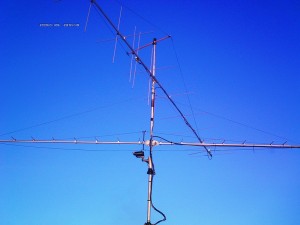

В последнем УКВ областном контесте обнаружил несоответствие по направлению и фактической силой сигнала от корреспондента. После теста обнаружил, что антенны развернуло. Причина: сорвало заклепки на соединении двух труб вверхней части. Сейчас мачта лежит на крыше, до моего свободного времени.... Вывод для себя: заклепки на скручивании= нельзя ставить...
антенны развернуло на 50 градусов...
