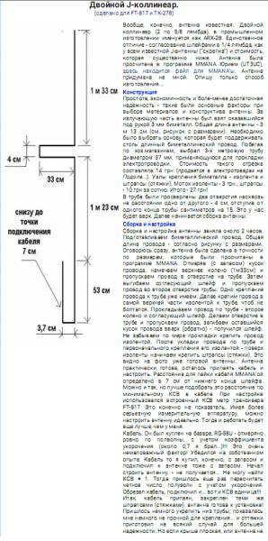

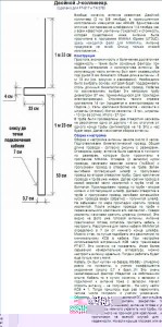

Сообщение R4NBB » 27 июн 2017, 22:54
Достойна эта антенна работать на крыше.

Сообщение UA4NX » 28 июн 2017, 06:12
В конце прошлого века такие использовали многие, в том числе такая была первая антенна на RR4NA (до сих пор стоит на крыше RA4NAS). Вот более подробно - http://ua4nx.qrz.ru/ant2x58.htm

Сообщение rw4nn » 28 июн 2017, 12:23
Использовалась во многих профессиональных радиотехнических системах.
Имеет индуктивную составляющую во входном сопротивлении, что легко
компенсируется короткими противовесами в основании антенны.
По вопросам использования в радиолюбительстве к UA4NX.
