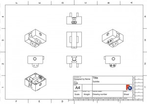

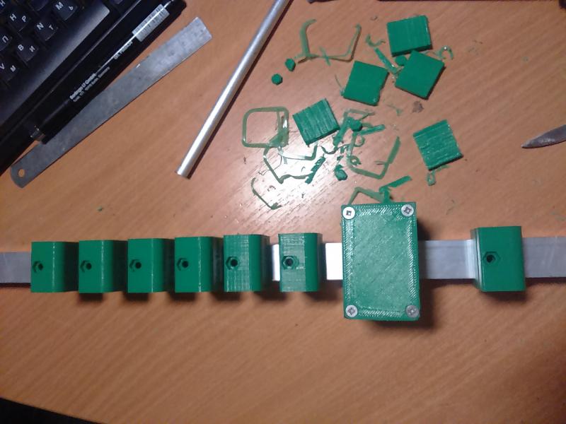

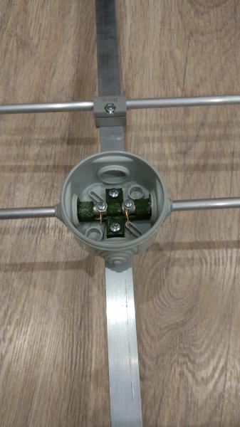

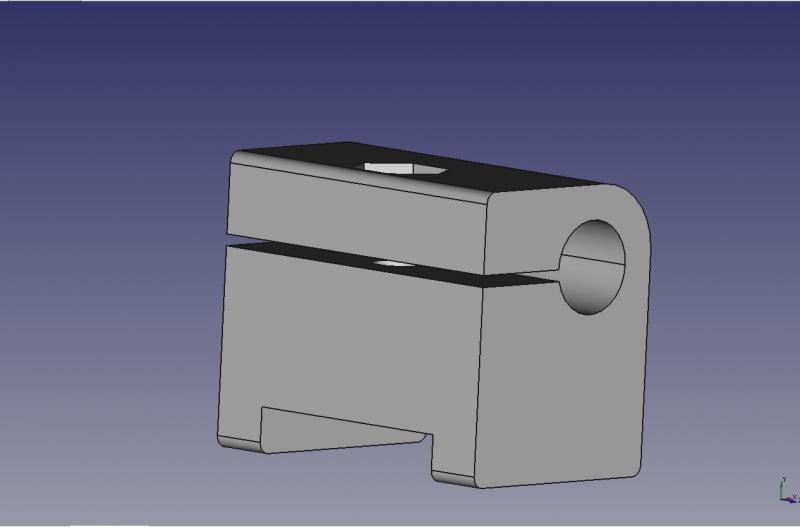

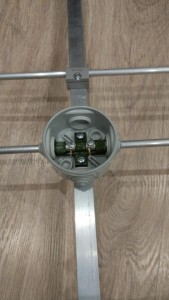

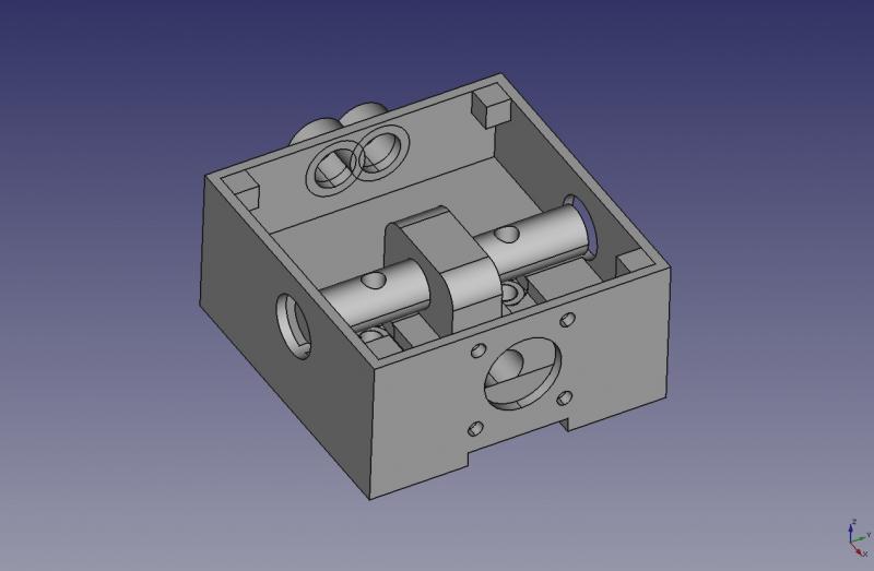

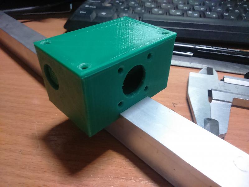

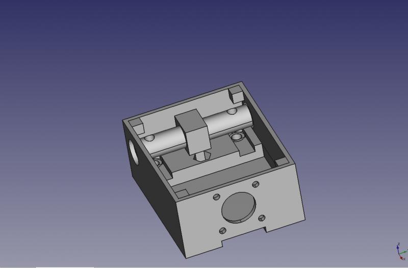

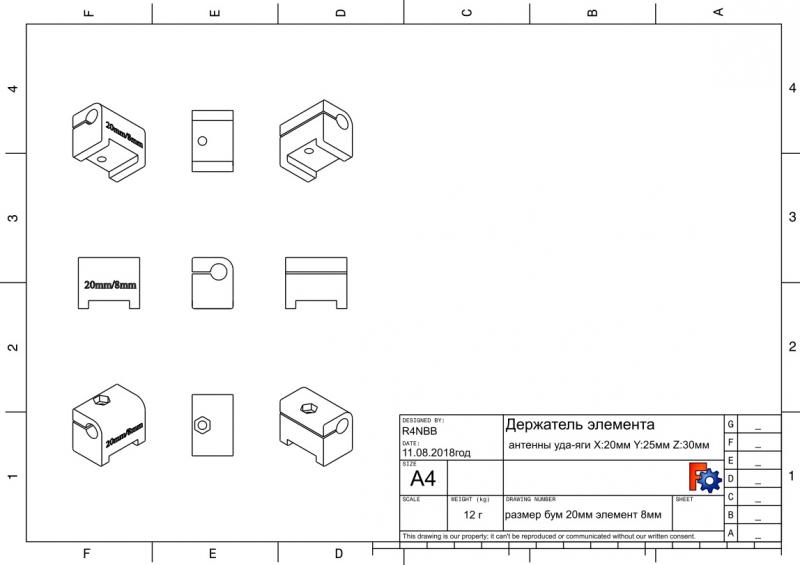

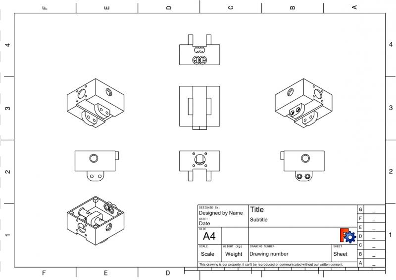

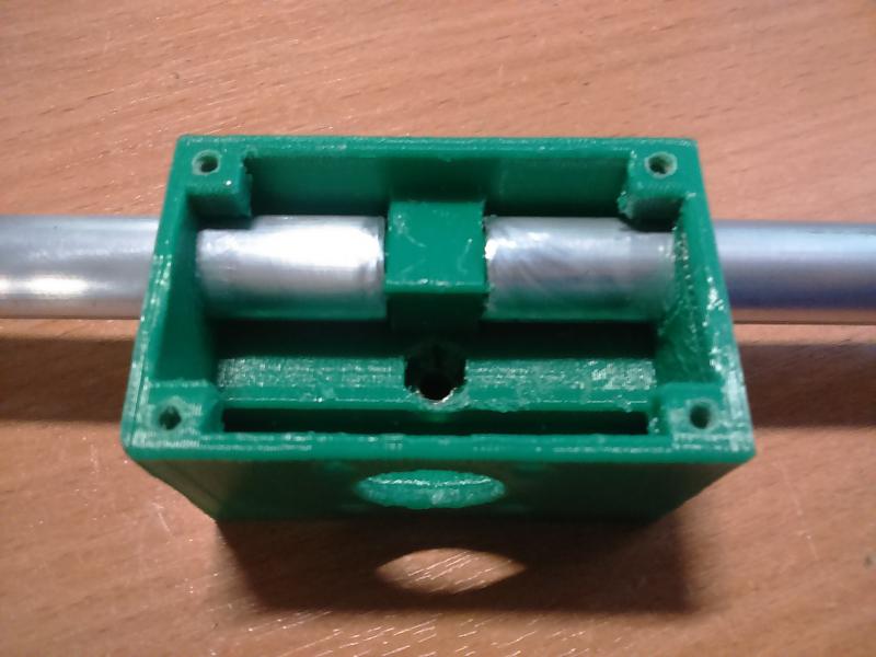

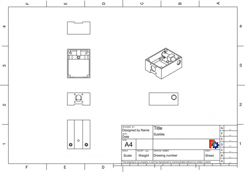

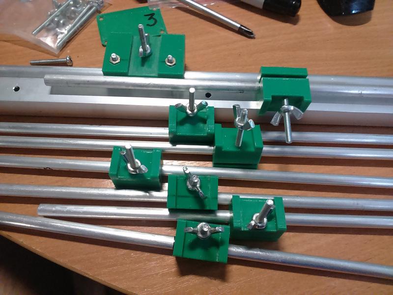

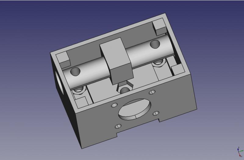

На слете Радиолюбителей 2018 года радиолюбитель RU4NG Игорь Витальевич продемонстрировал модель крепления элемента к буму антенны уда-яги,напечатанную при помощи 3D принтера. Со слов Игоря антенна с таким видом крепления элементов у него эксплуатируется уже 2 года. Меня заинтересовал этот вид сбора антенны и я решил попробовать заказать и собрать антенну. Рисовал элементы в программе- "FreeCAD",программа для просмотра модели- "Сura".

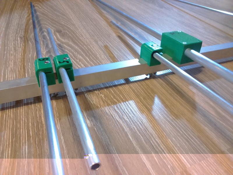

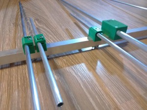

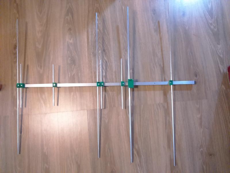

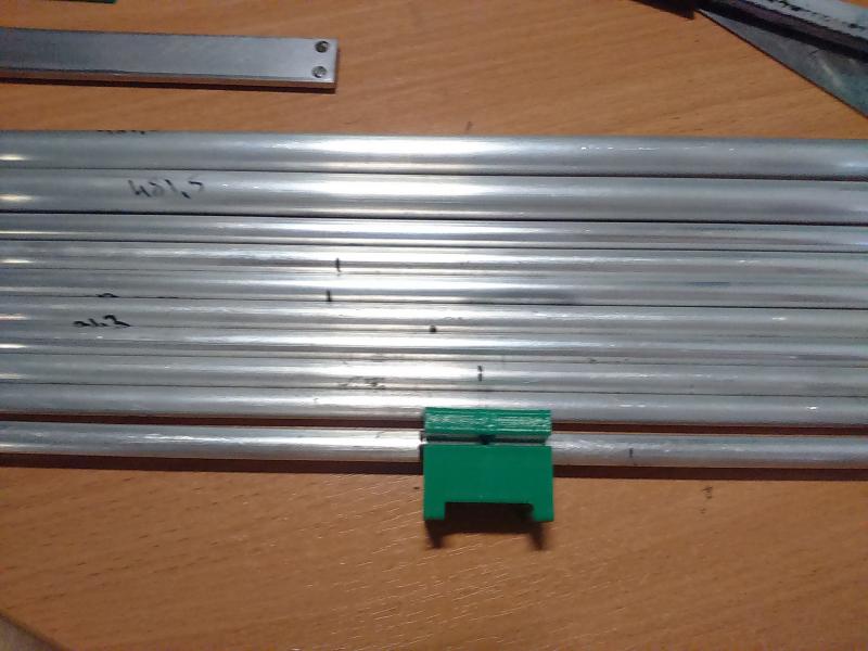

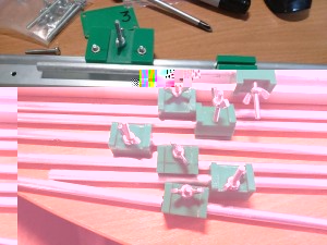

Начало постройки антенны dk7zb : 2m/70cm 4+5 El.
Re: 3D Принтер в помощь Радиолюбителю
Сообщение R4NBB » 16 авг 2018, 12:47

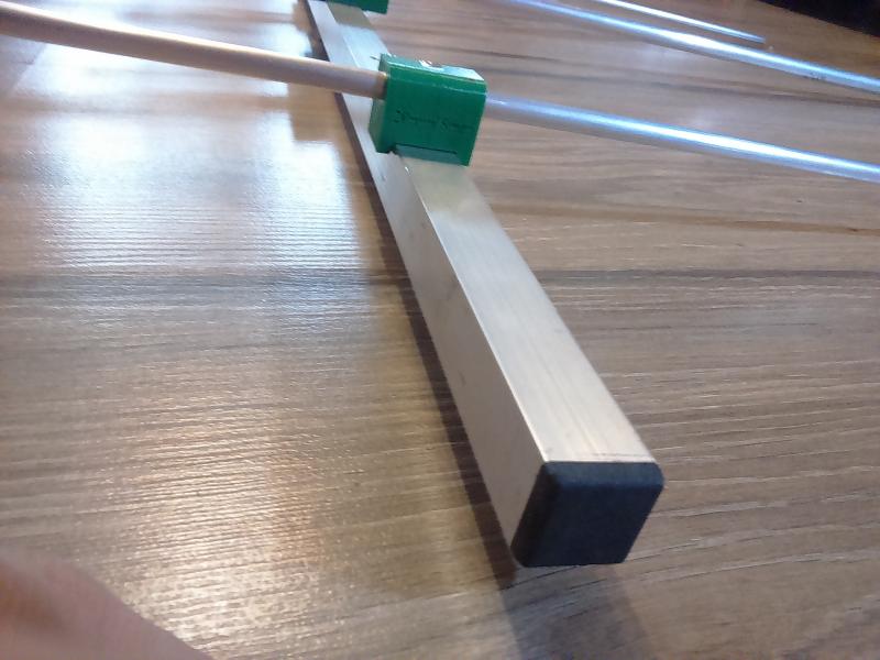

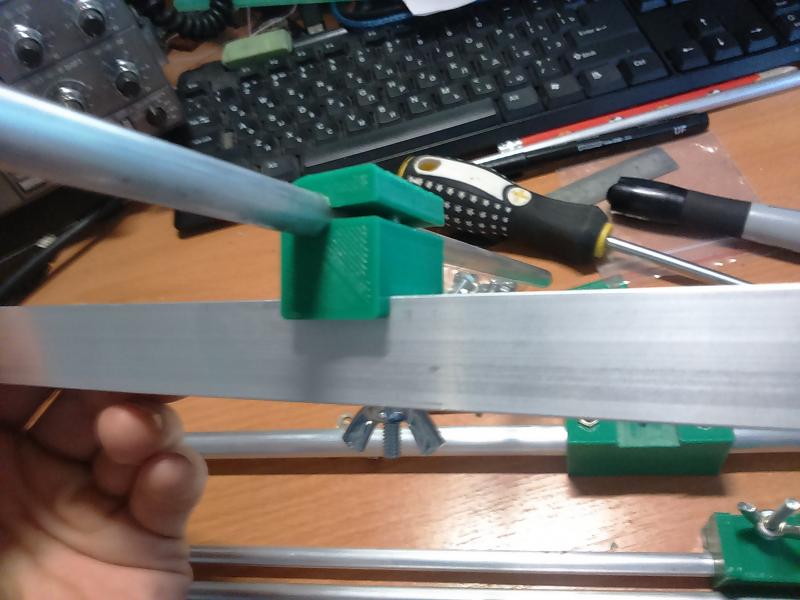

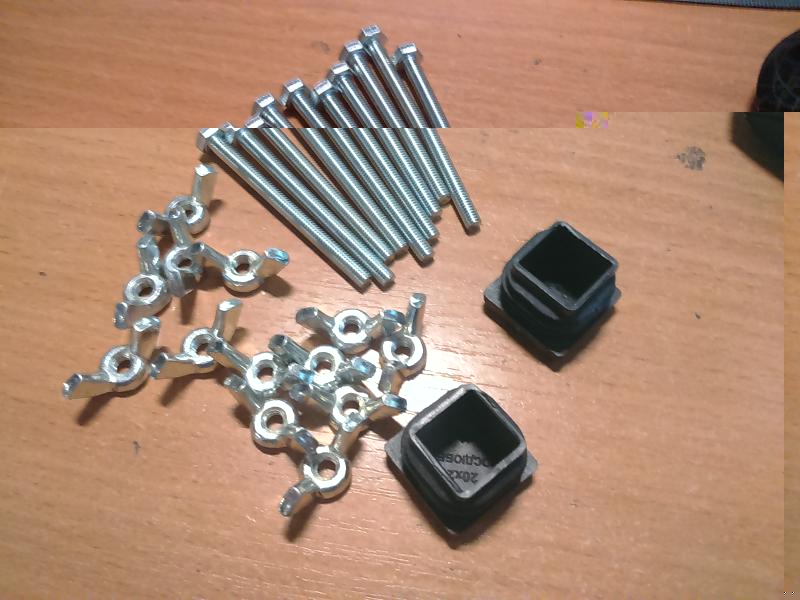

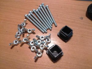

сборка : болты на 4мм \50мм длинной, барашки на 4мм. на концах трубы квадрат установлены заглушки.

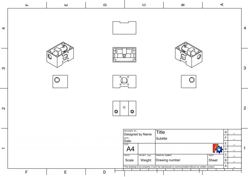

Файлы для печати,исходники для программы FreeCAD.
детали для сборки антенны уда-яги.rar

Вот сколько метизы, печать и железо выливаются?

RM4N писал(а):Отлично!
ну у меня вышло 8 держателей для элементов 550 и короб для резонатора 250руб.

пролистан с первой до последней страницы нет для яги короба с разьемом. если есть то не отредактировать под свой лад. вот я создал и есть файлы исходники .

Вариант крепления активного элемента антенны волновой канал на укв
Само крепление активного элемента размещается в распаечной короке, и двумя винтами крепится к буму из квадратного профиля.

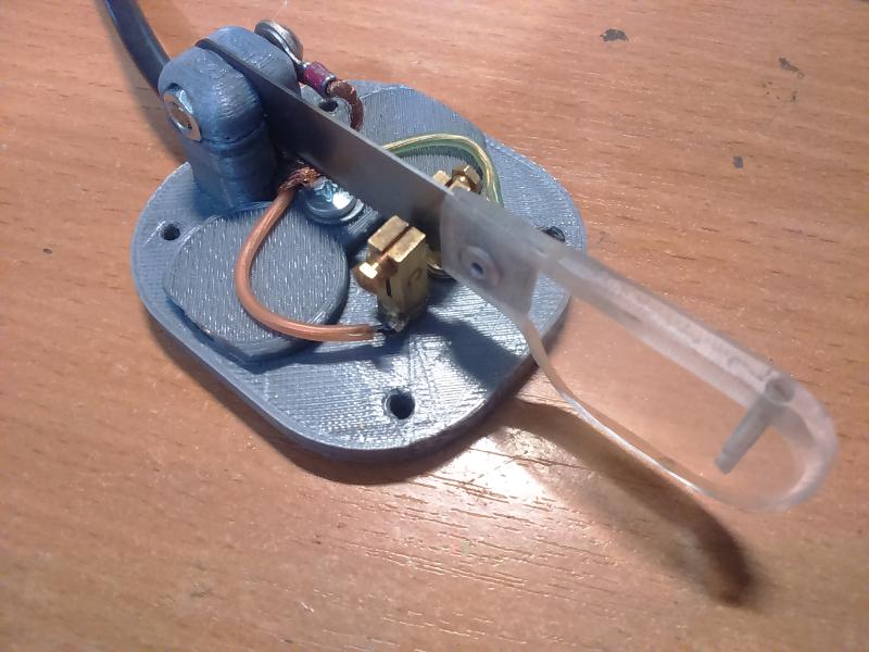

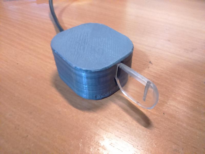

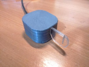

Телеграфный ключик CW Key . Корпус и основание напечатано на 3D принтере в основание вложены магниты и закрыты держателем , рычаг сделана из пилки по металлу,ручка из оргстекла, контактные стойки сняты с реле РП-5.
CW Key.zip
Сообщение RM4N » 12 фев 2019, 10:54
Михаил, нормально магниты держат на железе?
Сообщение R4NBB » 12 фев 2019, 11:46
с трудом оторвать взрослому человеку
