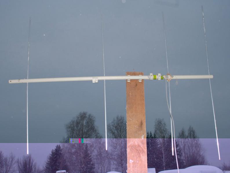

Здравствуйте коллеги!
Осваиваю диапазон 2 метра с помощью аппарата Alinco DR-130 (Только FM, 5 или 50 Вт на выходе). Антенна штатная у меня с ним была 1/4волны, автомобильная. В праздничные дни делать было не чего, надо было идти на лыжах в деревню. Решил взять с собой этот Alinco, и проверить связь с городом. Сделал направленную антенну. Выбор был из большого множества конструкций, но списавшись с Василием RA4NCX, решил сделать DK7ZB, но на самое малое количество элементов, т.к. антенну делал первую, за сложные не берусь пока, возить её если что часто буду, габариты ~120см+100см самое то.

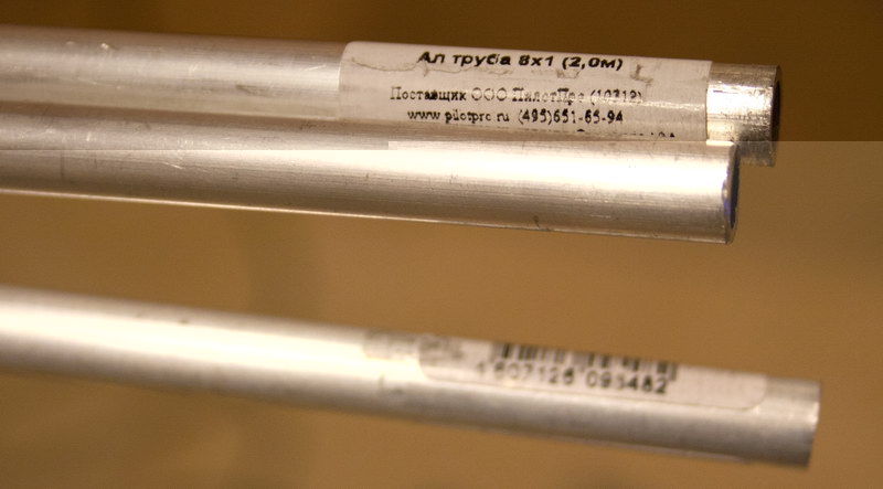

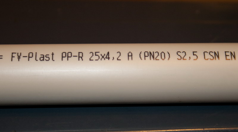

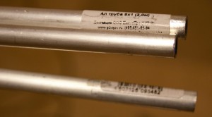

Купил 2 трубки 8*1мм длиной 2 метра в Стройдепо, рублей 40 каждая, а может 60.. уже не помню. + Купил ПВХ трубу 2 метра сантехническую. По 50р/метр. И 50ом кабель в Алми, RG-58, метров 10. К слову, других кабелей не было. А в другом месте купил NEC 5D-FB, он уже в пути.
В сети были чертежи антенн, но не на тот диаметр алюминевых трубок.
В MMANA-GAL_Basic есть стандартный шаблон DK7ZB, расчитал под свой диаметр трубок, и сделал антенну за пару часов.
В общем заработала она, связь по отзывам корреспондентов нормальная. Замерять КСВ пока не чем, но прибор тоже скоро будет, всё и смеряю.

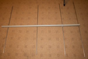

По фото, вот "теория":

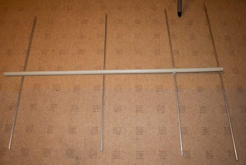

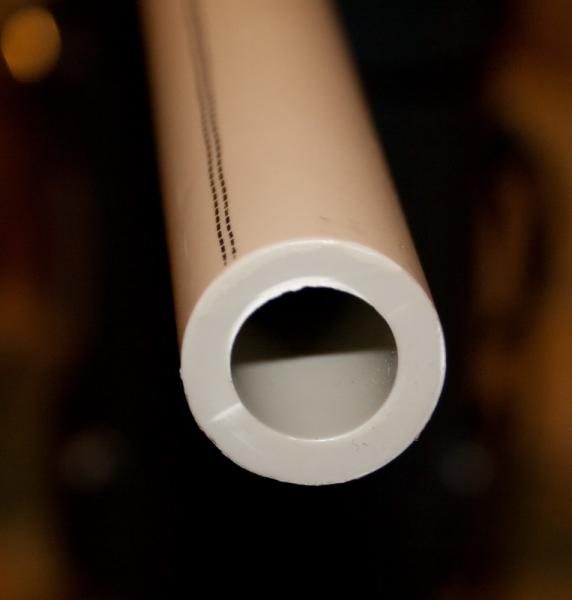

А вот "практика". Реально час тзготовление заняло. Только купите под эту трубку 8мм - сверло 7,8...7,9мм! Идеально в ПВХ трубу входит и держится как надо.
Дольше кабель и разъёмы и трубки в магазине покупаешь, чем сам процесс.

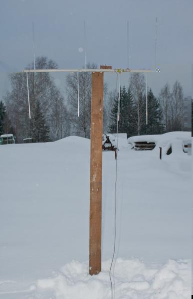

Ну и "полевой день".
Это в "предбаннике", т.к. 10 метров кабеля мало оказалось, ну ниче, в доме так же холодно как и тут.
Вот она антенна, смотрит на Киров и окресности. Кстати на Юрью я руками разварачивал, вместе с доской (20сек "поворотка" на 180градусов)
Плохо видно, вечерело, но до горизонта много км, а там Киров.

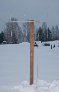

Временно-походный вид.
Ну и расстояния всего ничего...

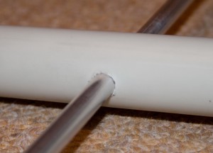

Сообщение Toni » 08 янв 2014, 11:30
А можно фотографию места запитки основного элемента покрупнее?
Сообщения: 972
Re: Антенна на скорую руку 4эл на 144мГц DK7ZB + фотоотчёт
Сообщение Yura » 08 янв 2014, 15:22
Да, с удовольствием бы снял, сейчас антенна в деревне. А так там просто сделал, когда трубки вставил в ПЭТ трубу, воздушный зазор между трубок 5мм - нарезал (на ал.трубках) резьбу М3 у самой ПЭТ трубы. На одну трубку "землю" прикрутил на болтик, на вторую среднюю жилу.

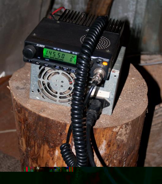

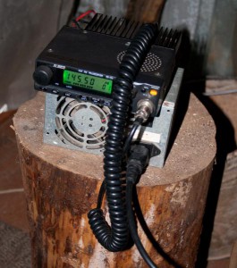

Кстати на фотке где видно Alinco на пеньке - сигнал на 9+ на частоте 145,5 - это вёлся диалог RA4NGN и UA4NO (оба из Лянгасово). Т.е. видно что слышно их за 40км - идеально.
