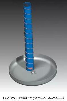

Доброго времени суток всем :) Есть вопрос: если необходима направленная антенна для этой частоты (868 МГц) - можно ли как-то уменьшить в размерах направленную спиральную антенну (необходимый размер - 4-5 см длина трубки), но исходя из формулы - она должна быть около 34 см (по длине волны)? :cw: Или такого размера можно достигнуть, применив только, щелевую? Благодарю за ответ.

3-4 сантиметра для такой антенны слишком мало, 34см это длинна волны, то есть длина одного витка антенны. При такой длине волны диаметр трубки нужен около 11 см, шаг между витками = 1/4 длины волны = 34/4=8,5см, в 3-4 см не вписывается.

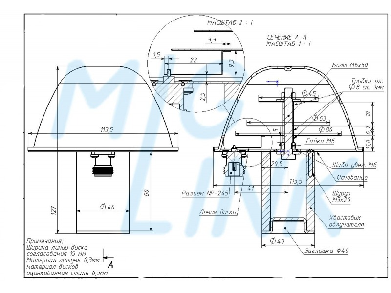

Сообщение виктор » 24 фев 2014, 15:50
если подойдёт, то вот тебе вариант, пересчитаешь размеры через коэфицент .
