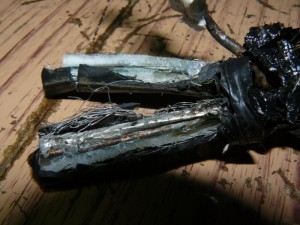

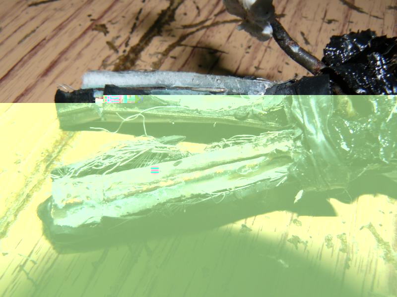

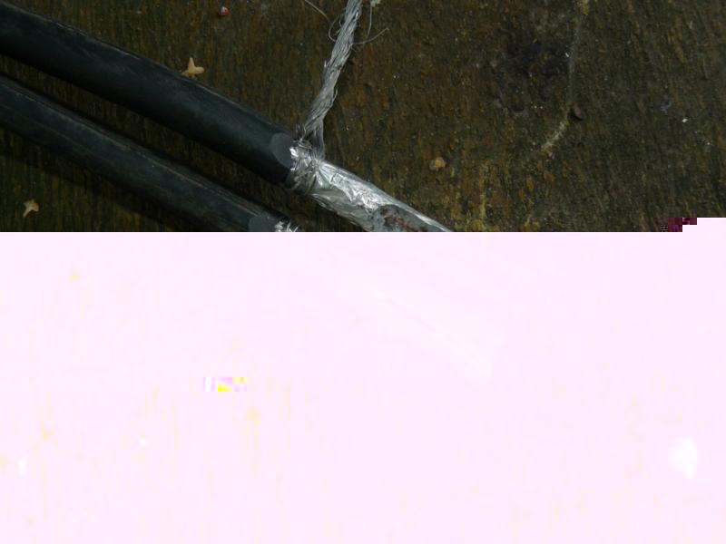

27 июля,после возвращения с слета в районе между Гирсово и Мурыгино прошла гроза.
Вспышка и звук были одновременно и стало ясно, что это рядом на антенном поле.
Дом не "подпрыгнул", но стены дрожали.
После окончания грозы включил аппаратуру. Все как-бы в порядке.
Вечером выяснил, что 80 метров не работает (вертикал 18,5 м).
Обследование показало, что параметры антенны изменились незначительно,
а кабель в к.з.
В точке подключения антенны к кабелю его пробило и изоляция расплавилась.

Петрович, а дальше там поди запорный дроссель стоял?
Сквозь индуктивность дальше разряд уменьшился значительно, бабахнул перед ним. (предположения)

Входное сопротивление антенны 24 Ома. Практически сопротивление излучения.
Я их все стараюсь так подгонять, в противном случае все уйдет в потери.
Поэтому питание это - кабель 50 Ом 60 метров и четвертьволновый трансформатор 17 метров
(два по 75 Ом параллельно). Изоляция вспененный полиэтилен. Он слабее, чем основной.
Но наверно любой в этом месте сгорел. Дросселей в передающую антенну не ставлю.
На прием отельные антенны, но они низко от земли. Интересно, что в самую высокую (160 метрового
диапазона) не ударило. Возможно, что она ближе к высоким (25-30 метров) деревьям, а та
по середине болотного поля. И противовесы над землей 2,5 метра.
Кусок кабеля потом принесу для интереса.

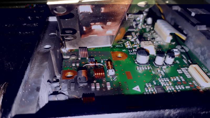

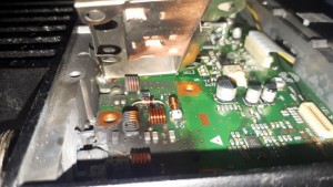

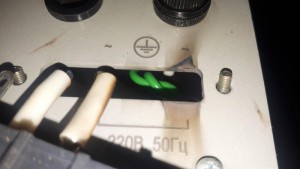

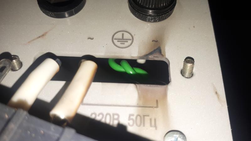

Спасибо, на данный момент не нужен, так как опаратура такого уровня просто отсуствует. Мне принесли на ремонт ВАУ, с похожей проблеммой и стало интересна сама конструкция, что же в ней такое дорогое, до укв цены приемлемы с китая 200 400 рублей. Ну а так пару фоток веселья с ВАУ.
И так антеннка была закреплена на пожарной леснице, после того как это чудо жамкнуло, антенну не проверяли поставили новое оборудование и все. Последствия были бы веселее если бы заземление было выполнено должным образом, а именно узловые стыковки модулей были хорошенько прокрашены, ввиду того болты прошило и приварило. Рацию шмякнуло подозреваю через антенну и ушло с противоположной стороны корпуса в нутря. Причем в принципе рация работает и даже принимает но в радиусе 15 метров - хоть какую антенну ставь )) дорога антенная испарилась с защитным диодом...вот такое чудо.
[+] подозрение, что гроза жамкнула

Хороший разрядник, уж лучше так чем оборудование попалит. К слову эта система постоянно должна работать, че то типа экстренной оповещалки, за все время говорят - первая рация)) на защиту тратится не хотят, а значит увы не последняя.. 73!
