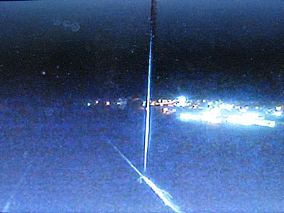

Сообщение UA4NDX » 24 сен 2017, 12:47

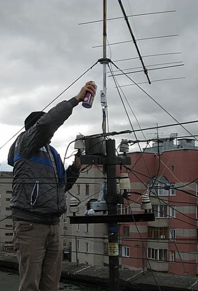

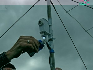

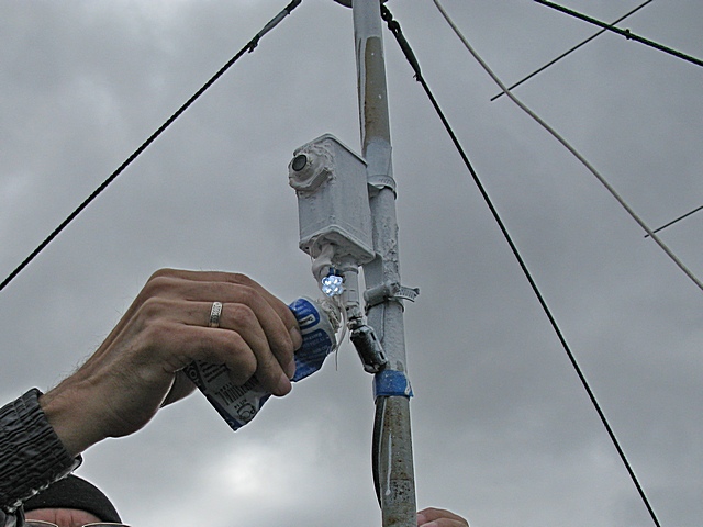

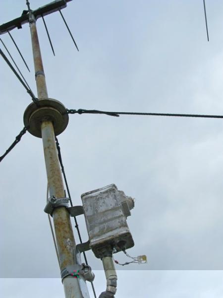

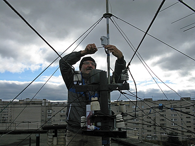

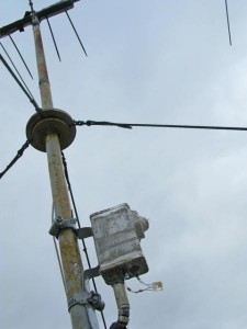

Сегодня, с помощью Михаила R4NBB, делали пред-зимнюю профилактику антенны 144 и камеры на ней. Повесили на камеру ещё пару светодиодов (белых,т.к. камера цветная и ночью) Пока эффект неясен,слишком светло. Убрали люфт редуктор-мачта. Камера полностью экранирована и заземлена, опыт грозо-защиты есть,одну убило грозой, и стабилизатор, и как выяснилось видеокарту USB ,придётся новую покупать в Китае. Но монитор прекрасно кажет.К чему пишу о таком пустяке? Да для тех, кто желает применять камеры на антеннах. Все китайские проводочки хилые сразу готовьтесь ликвидировать ! Только заделка прямо в камеру хорошего микрофонного кабеля -даёт полную ЭМС (совместимость) с другими устройствами. Не стало никакого влияния ни поворота, ни передатчика, на видеосигнал и наоборот. Камеру ещё покрасили в белый цвет, а вот термо -регулятора в ней нет....После времени сообразил, что стандартный позистор по 12 вольтам -решил бы и эту проблему автоматом....(пока напряжение на камеру просто вручную регулируется от 10в (летом) до 14 в (зимой) 73!

Камера находится в корпусе от старого советского бумажного конденсатора? А для чего нужны дополнительные белые светодиоды?

Сообщение UA4NDX » 24 сен 2017, 13:11
А белые светляки- чтоб оттяжки видеть ! (на фоне ночного неба их не видно без подсветки) А оттяжки ,так повезло, у меня на 90-180-270-360 градусов ! Так что никакого "указателя градусов"- мне не надо..
И правильно,всё собрано в корпусе КБГМН - кондюра, удобно и герметично ! Там же ещё сопроцессор для "линий парковки" и "зеркального отображения" ....тоже греется,удалить его не удалось...

Эх еще бы светодиодики аккуратно в корпус вставить, а то птицы поклюют:-)

Да, возможно....Частенько птицы в неё заглядывают и даже пчёлы по объективу ползают !

Сообщение UA4NDX » 01 окт 2017, 20:08
Подсветка -дело тонкое....(стабилитрон снаружи- почти сразу отказал) Подумал и купил сразу 4 светляка : <<<<5мм белый яркий прозрачный 25000мкд, 5013UWC/S 30°
Артикул: 1041
3.2-3.4V; 30mA; 25000mcd; 30°; белый прозрачный (5AW4XC)
12,00 руб.>>>> (в "Орионе")
Они,собранные в четвёрку последовательно, вполне достаточный белый свет дают, только развести надо было "оси". Как раз на 12 вольт "включаются", на 14 в- уже "пересвет". Растяжку северную отлично видно на снимке (жаль , с мониторчика) Но конец антенны-не хватает света,разведу по вертикали диоды потом. Зимой,со снегом, всё будет отлично, а пока мрак, как в деревне.....Только улица Луганская сияет до Авитека....

Владимир Петрович! Дак с целью любопытства -конечно удлинять ! (кому то опыт пригодится, если Вы USB кабель имеете ввиду) А меня, как написал ,устраивает мой вариант пожарно -охранный,там хоть 200 м кабель можно ,повторюсь : микрофонный,2 жилы в Общем экране ! И внизу -NTSC на маленький авто-монитор. От компа-отказался, чуть не убил его грозой.... Тот что для видеонаблюдения кабель продают -полное барахло ,коаксиалка дохлая плюс 2 жилы рядом - это кабель не катит по грозозащите и ЭМС с КВ-апппаратурой. 73!
