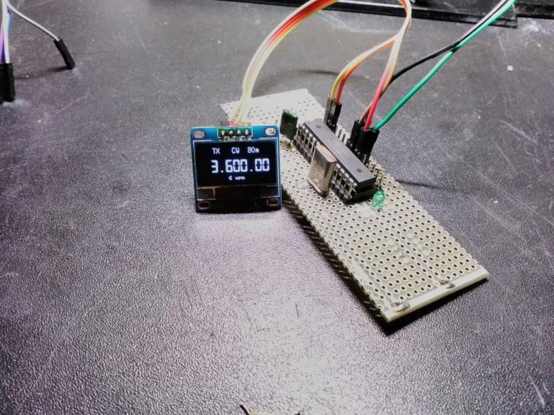

Я пошел более тернистым путем.Не стал покупать ардуину,купил Atmega328PU.Программатор сделал на COM-порт по схеме Si Prog.Час не спешной работы,включая вырезание куска макетной платы для программатора и платы ардуинки.Чтоб сделать из камня ардуинку,нужно залить в него загрузчик.Долгие поиски в гугл выдавали программирование контроллера с использованием имеющейся ардуины,как внутрисхемного программатора.Но жаба давит покупать ардуину для создания еще одной ардуины,в наличии только свежесобранный программатор и контроллер.В итоге нужная информация была найдена и загрузчик прошит через AVRDUDE из консоли.Поправлены фьюзы,чтоб мега запускалась с высокочастотным кварцем при пониженном питании(в моем случае 16МГц и 3.3В).Теперь среда Arduino нужна только для скетчей и их экспорта в .HEX файл.Заливка идет через самодельный программатор и программу AVRDUDE.Все эти танцы с бубном потребовались для синтезатора на ардуине и SI5351.Однако теперь открылся простор для творчества в Arduino-среде,т.к. ардуинку можно сделать из любой меги или даже attiny.Если будет интересно,постараюсь систематизировать свой опыт и излить на странице форума.

Да программатор самому сделать можно,фигня это.С китайским преобразователем UART тоже столкнулся,не работает.Да он и не нужен при наличии программатора.Наверно все же приготовлю описание самодельной ардуинки на 328-й меге.Ничего сверх-сложного нет на самом деле.По неопытности тоже приобретал два USB программера,теперь лежат без дела.

Какой смысл самому ардуину делать если она готовая из Китая с доставкой стоит дешевле 328-й меги в алми? Если уж делать промышленный образец и разводить плату с контроллером и обвязкой то тогда уж и программировать не в среде ардуино, а на асме или си в родной среде.

Так я те же меги328 в Китае покупаю :). 90 рублей с бесплатной доставкой.А смысл делать...ну фиг знает,вроде хобби такое.

Так ведь кварц еще, стабилизатор питания, usb-uart, разъем usb... ;)
