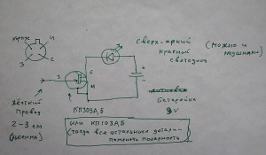

Приветствую! Какая-то китайская отвёрочка прозрачная очень неплохо ищет проводку, рублей 50 вроде..Или вот схемку можно собрать:
