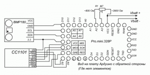

Проект маяка на плате Arduino Pro Mini + BMP180 + CC1101. Маяк передаёт основной текст, напряжение на батарее, и высоту полёта расчитаную по атмосферному давлению.
Плата Ардуино вот такая - http://ru.aliexpress.com/item/1pcs-lot- ... eb201560_9
Программа написана в среде Atmel Studio 6.2. HEX файл я заливал через загрузчик платы, с помощью программы XLoader.
Для правильного измерения напряжения на батарее необходимо отрегулировать подстроечный резистор. Для контроля передаваемого напряжения в программе предусмотрен отладочный режим. Для его включения необходимо в файле main.h раскомментировать строку
Код: Выделить всё
//#define DEBUG_ON   //раскомментировать для отладки
Собрать прошивку, залить в плату, отрегулировать подстроечником измеряемое напряжение, закомментировать строку, собрать прошивку, залить в плату.
На схеме указаны примерные номиналы плеч подстроечного резистора. Напряжение и другие параметры можно контролировать подключив переходник USB->RS2323 (TTL) к выводам RXD и TXD, через терминальную программу. Например можно использовать такую - https://yandex.ru/yandsearch?text=termi ... 47226178.1
trx_ballon_bmp180_atmel_stud62.zip
