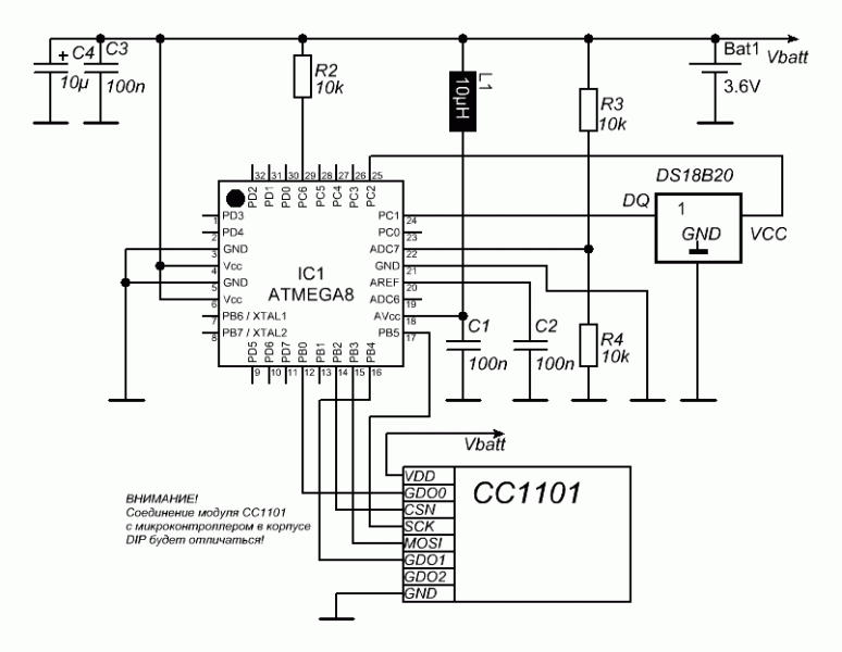

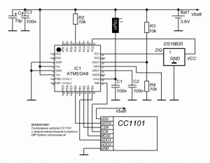

Выкладываю рабочий проект для AVR Studio работы с модулем на микросхеме СС1101.
В кратце суть работы с модулем заключается в отправке по последовательному (SPI) интерфейсу команд и значений настроечных регистров от МК в CC1101. Для удобства пользователей фирма Texas Instruments написала программу в которой задав нужные параметры в "человеческом" виде можно получить значения настроечных регистров микросхемы.
В проекте маячка для формирования телеграфа используется возможность передавать данные в эфир напрямую с одного из выводов сс1101 с использованием модуляции OOK/ASK (амплитудная манипуляция). Активный уровень этого входа низкий, то есть когда на выходе появляется несущая на входе GDO0 - ноль вольт.
Внимание, максимальное напряжение питания микросхемы передатчика по даташиту 3,9 Вольта!.
В этой версии запитал датчик температуры прямо от вывода контроллера, и теперь напряжение на него подаётся только при измерении температуры.
Потребление не замерял, в даташите на СС1101 сказано о 29,2 мА при 10 мВт мощности, то есть максимум миллиампер 30 в режиме передачи.
Схема

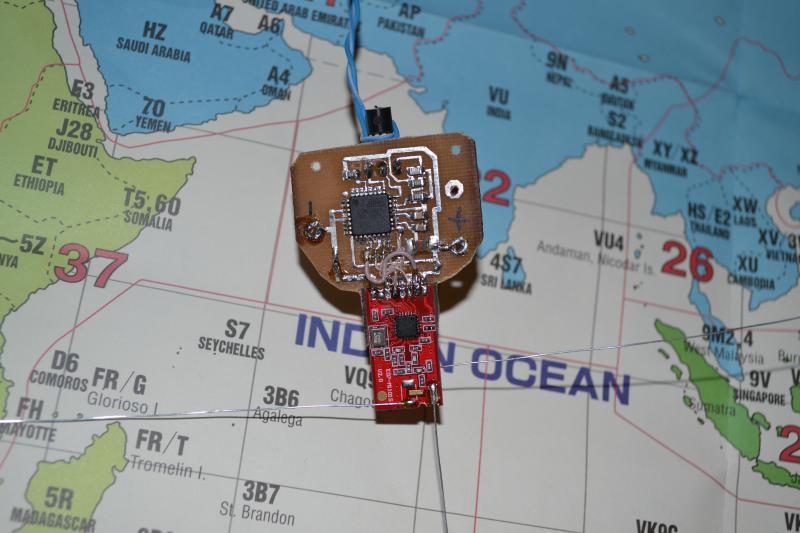

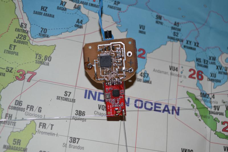

Сообщение Toni » 03 авг 2014, 18:40
Вот он собственно.
CW маяк на 70см

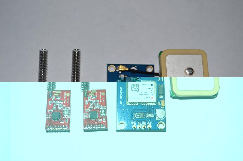

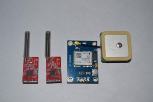

Приехали передатчики и GPS модуль. GPS уже испытал и настроил на выдачу только нужных для проекта навигационных сообщений. Осталось собрать всё воедино и отладить. Как будет свободное время займусь.
Кстати, взвесил GPS модуль, получилось 17 грамм, это уже многовато (много весит керамическая антенна). Всё вместе с платой передатчика, батарейкой и процессором может вытянуть уже грамм на 30. Такой вес, шарик который уже запускал с передатчиками, может и не поднять( Надо пробовать конечно.
