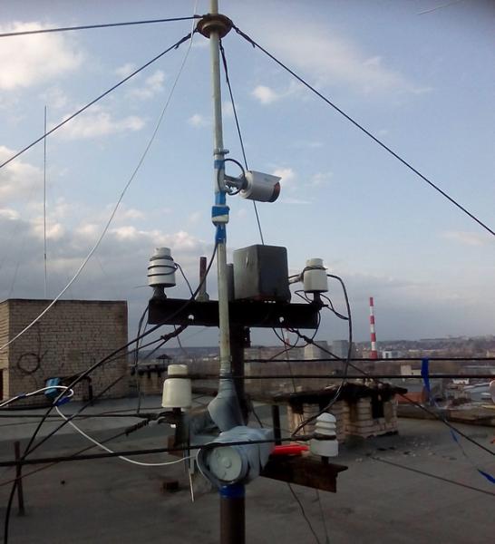

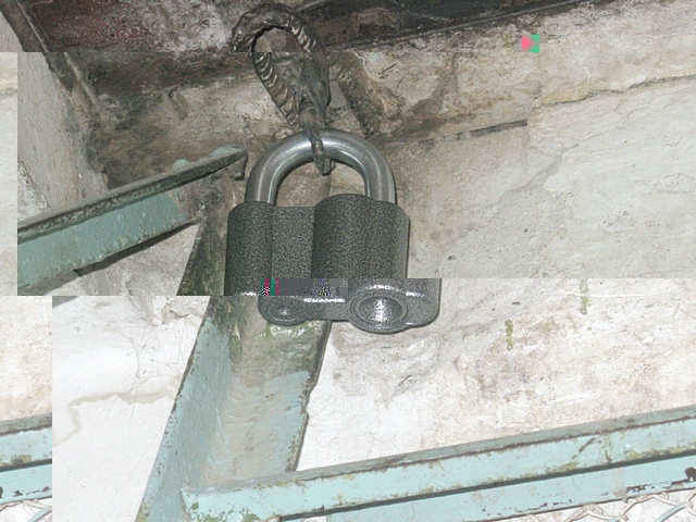

Сегодня пришлось вскрывать сростку видео-кабеля с камерой. (к.з. по видео,недолил герметика в прошлый раз) Камера исправно почти 2 года работает, -30 и +30 С выдержала..(выключаю только летом, зимой никогда) К сожалению, она доступна посторонним, уже шастают, прошу помочь с люком, там как было, так и осталось : download/file.php?id=1247&mode=view
Пока всё так выглядит :

я же могу приехать, говорил...
главное обеспечь Владимир ~220 на месте, и железяки какие приварить - кусок цепи, или кусок арматурины, что варить то к чему, если все готово, говори утром завтра до 10 хотя бы, приеду через час, сварю за 5 минут.

Вот тут загвоздка, Юра ! У меня переноска 60 метров, "евро", 3х 0,75 ПВС провод,не мало ли сечение для инвертера ? А так , петля готова ,стальная полоса с дырой для замка, магазин работает замковый....Я не прочь , созвонимся...примерно в 9-00....73!

да я думаю всё вытянет, не надо ещё удлинитель на 25м.? Хватит твоего?
Сварку кину в багажник сегодня, и позвоню сегодня около 14 тогда, поеду в ту сторону.
Если все железяки имеются, это хорошо, но болгарку маленькую если что кину тоже.

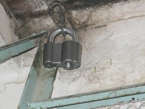

Большая благодарность Юрию, за сварку. Пока висит замочек, ключи отданы и в жкх и лифтовикам. (копии есть)

Сообщение Yura » 19 апр 2016, 12:57
Я уехал, подумал потом, замок велик слишком, его монтажкой можно закрутить. Вот шайбу бы Сельмашевскую, она бы тут лучше бы встала, и подцепиться к ней никак. Ну.. поэксплуатируете, посмотрите.

По опыту UA4NDX на новом месте поставил антенну вместе с видеокамерой. Бренд не подскажу- дали б/у на работе.
Видимо идет замена ч/б на цветные HD качества, а мне и простая бесплатно сгодится, прикупил 20м кабеля к ней, впритык хватило.
Установил слева от антенны на ушле вращения элевации. Малость прогадал с горизонтом - делал на глаз...
Во вложении вечерняя картинка, не судите строго )

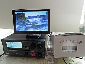

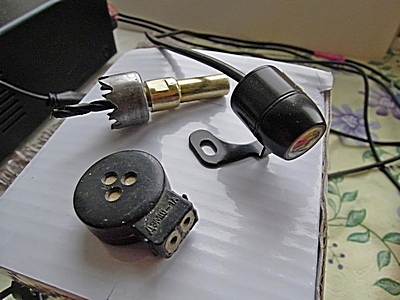

Моя "профи-камера" всё -таки отказала, при переходе к плюсовым температурам. (периодическое пропадание видео, работала почти 3 года) Пришлось искать новую,т.к. нет устройства указания в градусах, и не хочу его... Взял в "Веге" всего за 1200р SWAT vbc410
http://avtoprofi.ru/Universalnaya-kamer ... C-410.html Испытывал, высунув за окно - устраивает! (комплектуется кабелем видео 6 метров , и даже фрезой для сверления дырки под неё в заднем бампере, под номером авто !) Степень влаго-зашиты IP67 , но на автомобиль, в грязи ! Так и подмывает её на антенну поставить без бокса защитного, хотя он есть... Явно и на "тряску" рассчитана, в профи- наоборот было указание "только на неподвижные объекты",может поэтому и отказала....( Профи камеры давно по цене через 5 -6 тыс.руб перевалили) Смонтирую по теплу, покажу панораму с профи и с этой. 73!
(ночью в цвете кажет ,но с шумком, но для города -предостаточно чувствительности,если что- белых LED доставлю потом на мачту....чтоб крышу видеть)

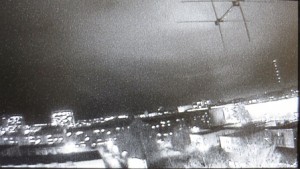

Друзья, не пришлось мне камеру "заднего вида " ставить.....(полежит пол-года - могу продать, снимок выше постом) Удалось исправить старую, но только в цвете работает и ночью и днём...Ночью, конечно, "не фонтан" ,по шуму, но я ориентиры помню ,и проблем с наводкой антенны - нет... Вот ссылочка поглядеть - http://my.mail.ru/mail/ua4ndx/video/_myvideo/271.html (поворот от Й-Олы через восток и север -на запад) Меня устраивает. 73!

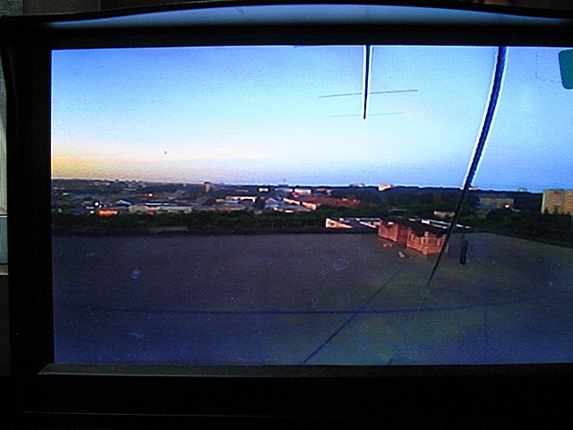

С помощью Александра, R4NAT, сегодня поменял камеру (убитую грозой) на более худшую, камеру "заднего вида" для автомобилей. (480 твл вместо 700 у старой) Днём-вообще разницы нет, внизу снимок в 20-00 мск, восточной части неба, для ориентации- всё норм., тем более ,что объекты на горизонте уже "как родные",знаю где Пермь а где Ижевск :pardon: Поворот нет возможности показать, т.к. видеокарта EASY CUP - тоже накрылась,снимок- с мониторчика в ладошку размером. Объектив-более широкоугольный, крыша-как футбольное поле видится размером....Ночью- довольно сильный цветной шум,но привыкну, или с фильтром по видео поиграюсь...Все меры грозовой защиты- выполнены- мощный стабилитрон на 15 вольт в отсеке камеры , и по видео цепочка диодов КД 510, внизу, на пульте поворота -так же. Камера заключена в корпус от КБГ-МН кондюра, залито внутри герметиком полностью. (старая камера вот так показывала ночью - https://my.mail.ru/mail/ua4ndx/video/_myvideo/271.html Новая похуже)
https://avtoprofi.ru/Universalnaya-kame ... C-410.html
Горизонт и совпадение с антенной- позднее сделаю. Рекомендую! 73!

Сообщение R4NBB » 14 авг 2017, 07:50
очень хорошо получилось обьекты видны и это главное, пускай и не очень отчетливо
