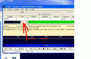

Анатолий писал(а):
Toni писал(а):Декодит - $$RA4NHY,040717,1032,5836.18845,04940.45879,259,+157,208.3,04,3.350*FB33
Вот и я понять не могу почему у меня перестало декодировать. Я файлы с инета с шаров гонял, всё виделось. Сейчас не дома, не на работе не получается.
Может всё-таки настройки? Возможно не та кодировка при отображении символов на экране? Или скорость. Сложно вот так что-то советовать..
Re: CW маячок для чм и CW на PIC и AVR
Сообщение Toni » 22 окт 2014, 15:02
Анатолий, какой вид модуляции у Вас стоит в главном окне программы см. картинку. Переключил на RTTY и получил зюки. Если стоит USB, то всё нормально.
Сообщение Анатолий » 22 окт 2014, 16:00
Toni писал(а):Анатолий, какой вид модуляции у Вас стоит в главном окне программы см. картинку. Переключил на RTTY и получил зюки. Если стоит USB, то всё нормально.
Да в этом причина. уже дома. Принимаю с эфира. Сначало попрбовал MIX там без проюлем декодирует. Потом прочитал в форуме. Запустил и всё ОК! :D
