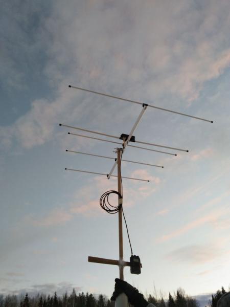

Сообщение Kirill » 23 мар 2020, 22:44
Удалось сделать маяк. Пока получили дальность 15км уверенного приема. Но судя по всему во время полета, прямой видимости расстояние может быть значительно больше. В принципе нас уже устраивает.
Слышал что есть коллективная радиостанция в Советске. Могут ли там принимать наш APRS сигнал?
