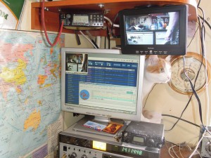

Устройства отображения в моём случае -два. Авто-телевизор Rolsen (м-н "вега" 2200 руб) и установленная в основной комп Avermedia карта захвата видео (м-н "помогалкин",К-Маркса-140, тел. 37-36-73)- около 300 руб. Оба варианта хороши. (телевизор, кроме основной функции, ещё с флэшки фильмы показывает, имеет FM-приёмник ,и проч. навороты) А на компе, с авермедиа-экран любого размера(у меня слева,вверху,маленький), возможность делать снимки и видео MPEG любой длительности на винт компа.(Сохраняются в "моих документах" по умолчанию)

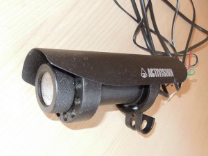

Да, чуть не забыл. Кабель у меня специальный ,для видеонаблюдения( коаксиал + 2 жилы 12 вольт) Но это лишнее . Достаточна "витая пара" . Пара жилок-видео, остальные-питание. До 30 метров никакого ухудшения качества.Коаксиал взял только из-за большой мощности КВ передатчика. Кстати, могу рублей за 300 или на обмен подарить камеру Ч/Б -ACTIVISION AVC-211, тоже с ИК прожектором,снимок прилагается

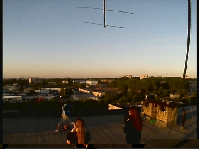

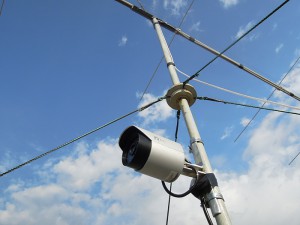

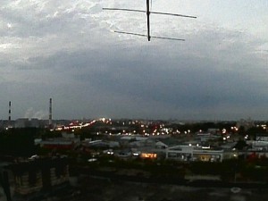

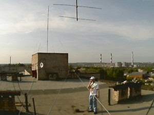

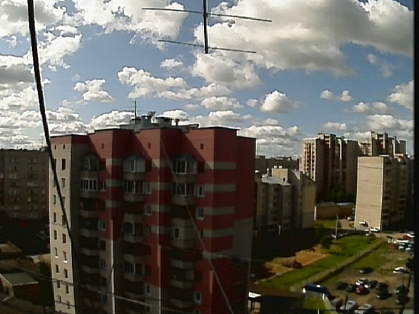

Ну вот, сегодня установили телекамерку на антенну....(спасибо UA4NBC,Сергею,за помощь) Установили НИЖЕ растяжек,чтоб их состояние тоже контролировать..Камера, по паспорту 700 ТВЛ (телевизионных строк, или линий,хоть я в это не верю, т.к. в стандарте PAL - всего около 590 активных строк) ,вроде качество средненькое, самое главное,контрольные точки на горизонте -хорошо видно. И, кстати, КВ антенну, на лифтовой будке-тоже видно хорошо..
Посмотрю, как ночью будет. (имеет прожектор -автомат, 30 м дальность, ИК-диоды) Пока вот так : Видео поворота
http://vk.com/video63763915_169520893 (у ютуба качество, конечно выше, есть встроенный корректор качества и стабильности камеры) Туда выложу что нибудь типа грозы или урагана :) ) Фотки -вот :

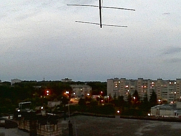

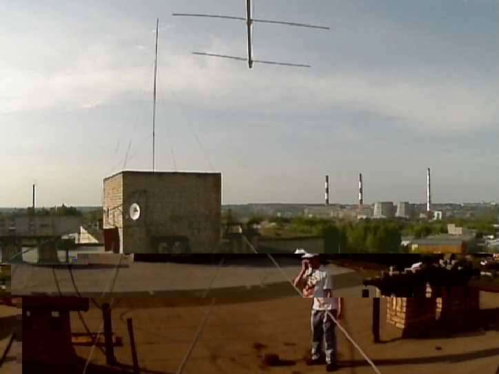

Добавлю несколько фоток с камеры : 1) Направление на R4W , довольно открытое, самое левое световое пятнышко- китайский садовый фонарик (с солнечной батарейкой, 39 рублей стоит) Он отмечает азимут 90 градусов, т.к. ночью вообще ничего не видно с той стороны. 2) Азимут на R9X - очень хорошо открыт, (правая труба ТЭЦ-4 :точно север у меня, видно в любую погоду) 3) Азимут 240 градусов....Красный дом в выше моей антенны на 10 метров! Связь практически невозможна. (справа ещё две четырнадцати-этажки, это чистый запад....плохая обстановка.) Только " Авроры" мне и остаются, жду зимы....73!

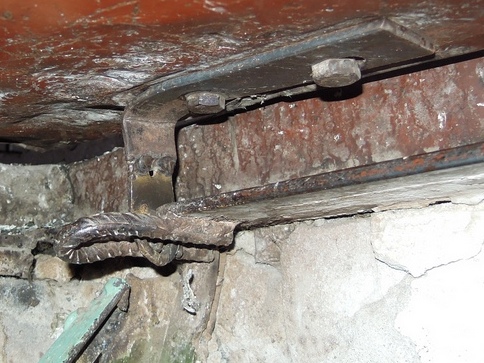

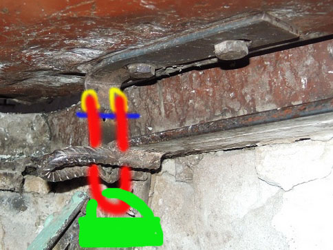

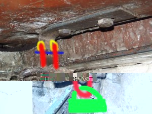

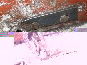

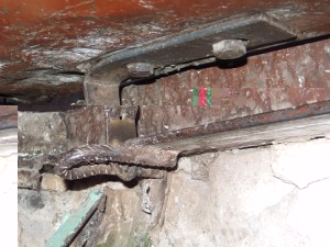

Ну,решил замок свой вешать, куплю завтра....(если меня не опередят ..) Но мне помощь нужна, или сваркой, или какой другой вариант? Делать надо в Субботу-Воскресенье, 18-19 июля... Может кто посоветует...Болты эти, кстати, с другой стороны люка- отсутствуют,их трогать-не вариант..(у меня на работе никакой слесарки не осталось) Там, правда, уже всё переварено-перепилено, вот посмотрите люк :

Как то надо навесной типа шайбы приспособить. Его спилить сложнее.

Так бы сделал, арматурину приварить, в виде U колена.
Арматурину скажи размер, так привезу готовую загнутую в вск, а вот сварка у меня не дома в данный момент.
Замок лучше бы конечно сельмашевский, или что покрепче есть в продаже... Китайские молотком сбиваются, конкуренции не выдерживают, один вид только у них...

Yura писал(а):Так бы сделал, арматурину приварить, в виде U колена.
Юра, мне такой вариант нравится. Но поищу пока стальное ухо(полосу) с большим отверстием, для этого же варианта.. Насчёт "спиливания"- так это один раз всего было, маньяки с болгаркой всем ставили "триколор".... Нет уж их самих и ихнего триколора... Сейчас народ поспокойней стал. (и домофон исправили, и в подъезде чище в разы....)
